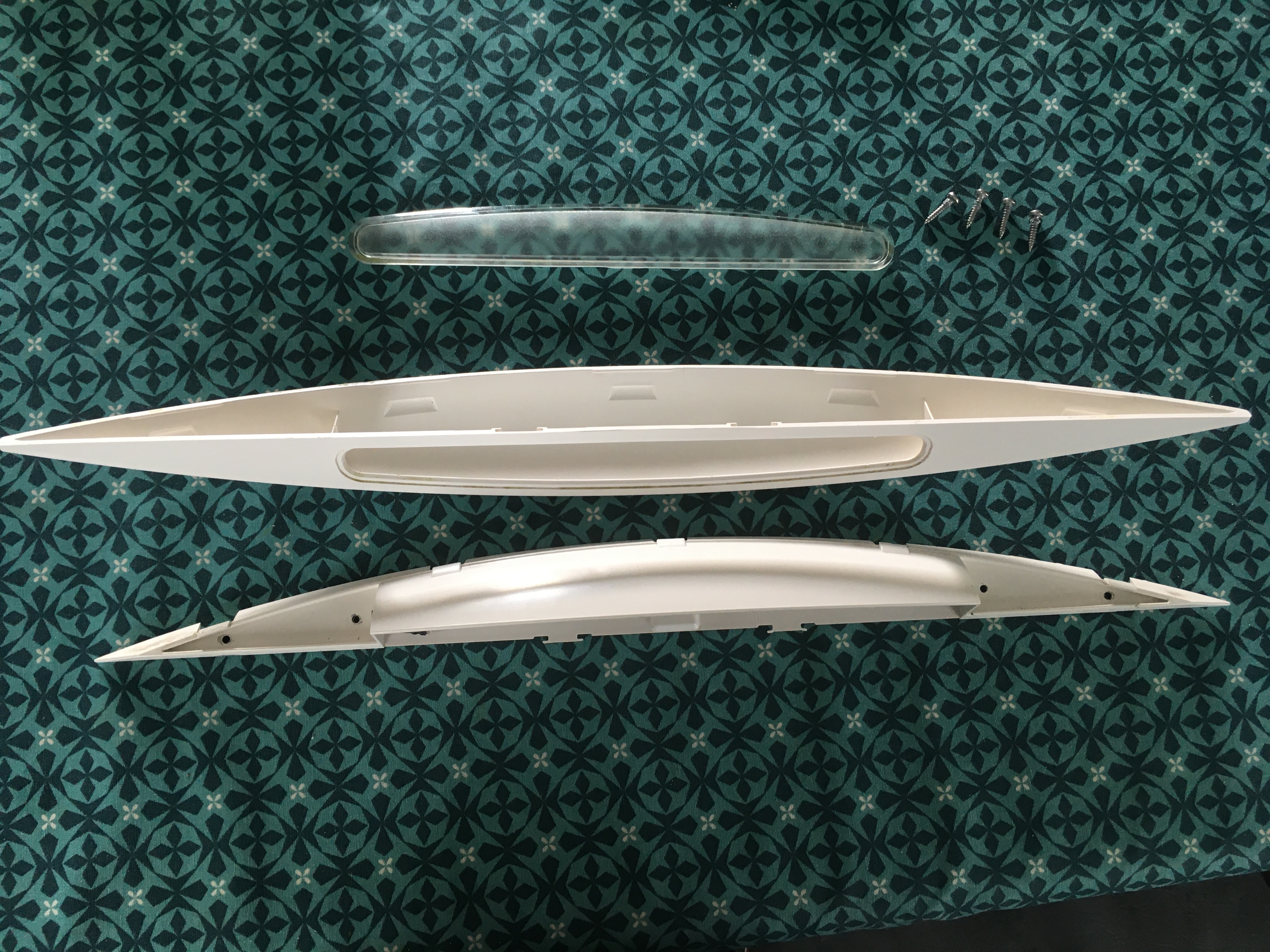

Message par Touristus Simplex » 15 nov. 2018 18:06
Demain j'essaierai de vous mettre une photo car le remplacement a été tout bête.

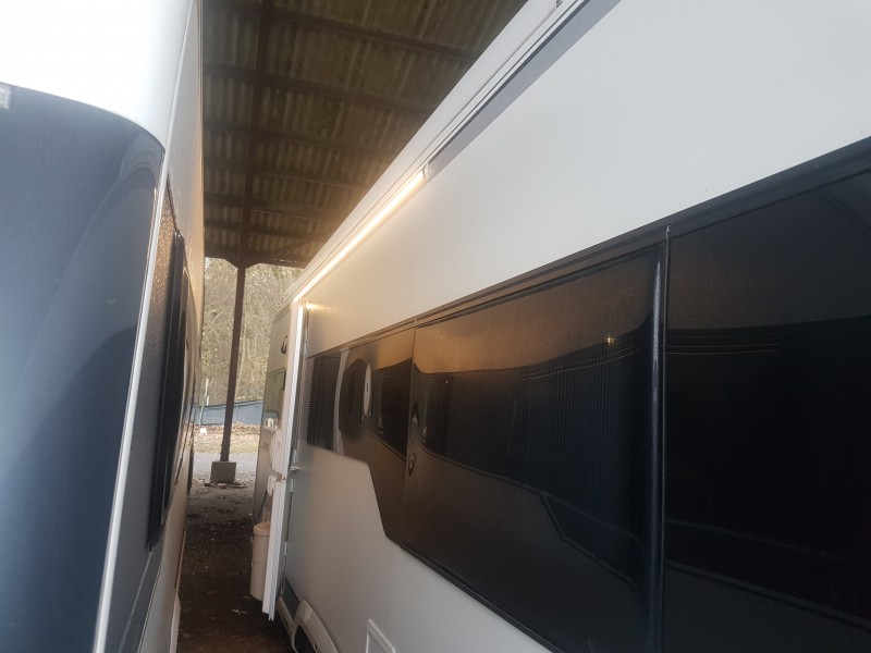

Message par freteurr » 04 déc. 2018 20:30
Sur la Hobby de 2008, nous avions gardé l'éclairage d'origine
Mais nous avons rajouter un ruban LED.

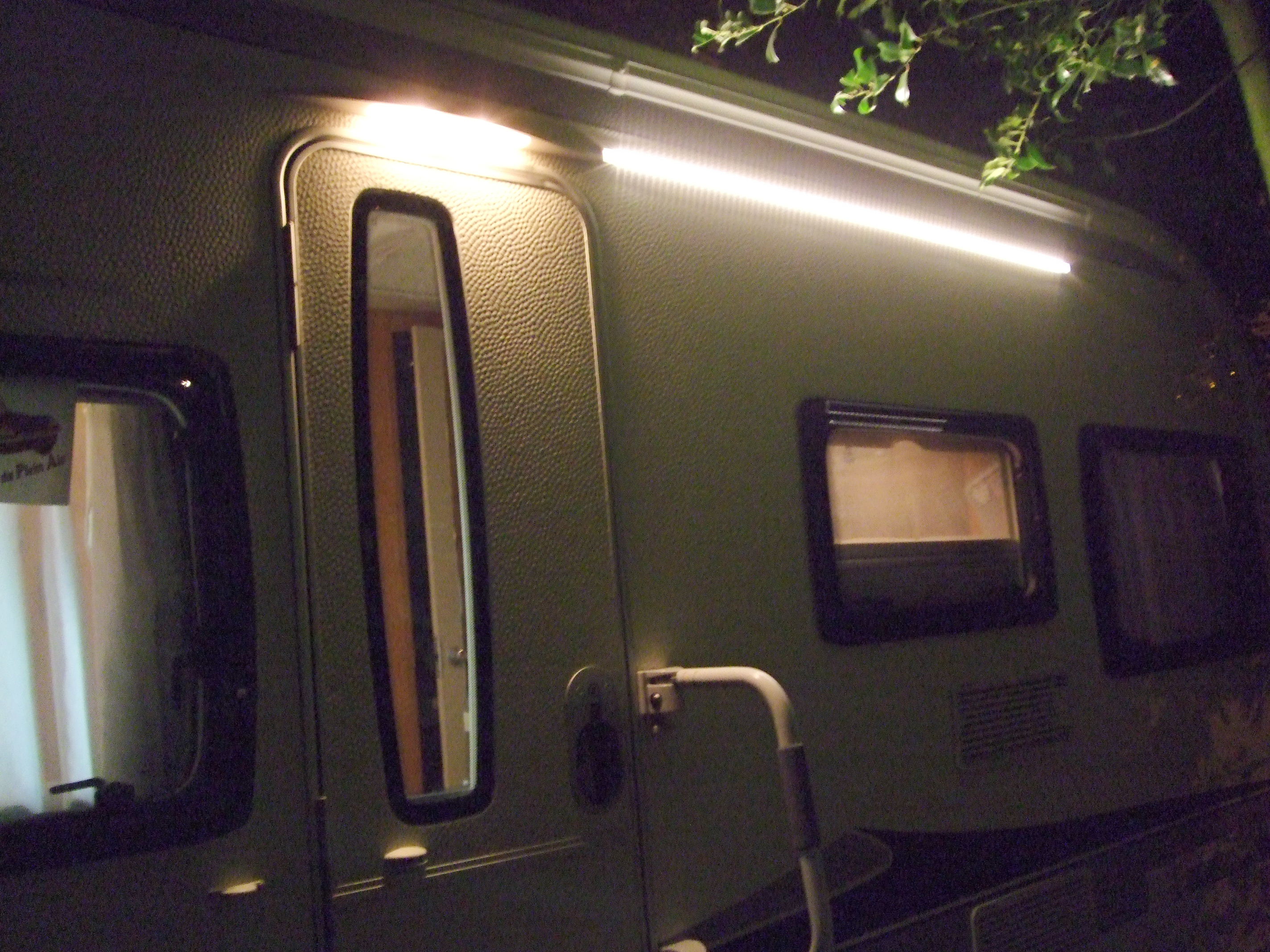

Message par thithi » 05 déc. 2018 10:07
Celui de la porte j'ai remplacé les ampoules d'origine par des ampoules LED en lieu et place .
et un p'tit bandeau

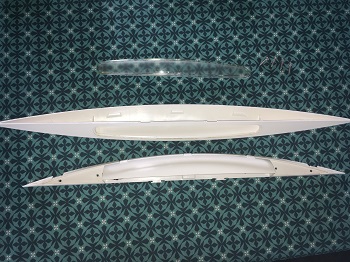

Démontage eclairage d'auvent de caravane Hobby
Message par Gil29 » 26 avr. 2022 07:08
J'ai l'intention ,aprés la rencontre de Millau,( Store non dispo) d'installer un store Fiamma 45 S de 4 metres.
Donc pour m'occuper je déplace déja l'éclairage de auvent qui est sur le futur passage de mon store.
Retirer la "vitre" n'apporte rien !
L'éclairage d'origine est clipé . Il se compose d'un support fixé par 4 vis tole et 4 patté de siliconne pour l'étanchéité .
un capot complet est fixé dessus par "clipage" et se défait en insérrant une carte de fidélité plastique (pour protéger la peinture)et la pointe d'un couteau. Escabeau néccéssaire.
Manipe pas vraiment facile !!! patience et méticulosité de rigueur mais ça vient ...un peu bobo les doigts ! :dingo1:
Ce capot une fois retiré laisse apparaitre l'acces au 4 vis de fixation et le domino de connexion .
Nettoyage des traces de joint et redirection de l'alimentation vers l'intérieur au dessus de la porte.
Il me faut maintenant laisser 13.6 cm par rapport au rail pour la future installation du store Fiamma 45 S et du Privacy room.

Message par jcc22 » 02 août 2025 22:44
J'ai le même bandeau LED que sur la Premium de Thithi...
Merci Thierry et Alain (Vautour27)... :roll: ===8
J'ai aussi un interrupteur pour dissocier l'éclairage d'auvent de la rampe LED, merci JC (VH77) :roll: ===8
