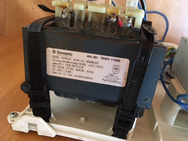

Il y a une chose qui n'a pas été vérifié. Le transformateur fixé par des fils est il d'origine ?
Y a t'il quelque chose d'écrit dessus et les fixations correspondent t'elles au boitier?

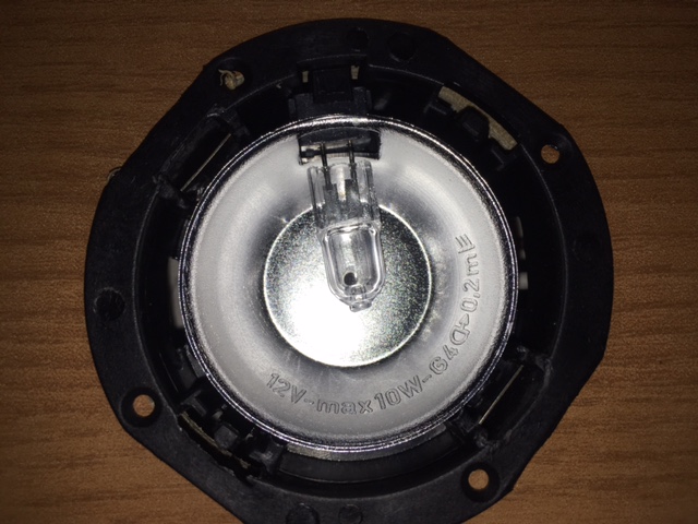

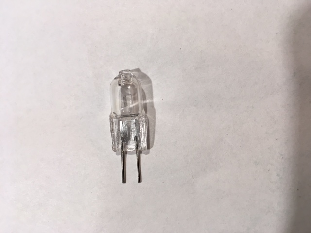

Ce sont bien des lampes halogènes de 12V/10W soquet G4 (G4 est généralement réservé pour le 12V)

Le transformateur est protégé contre les surchauffes (150°) et peut délivrer environ au maximum 15 Ampères (180 Watts).

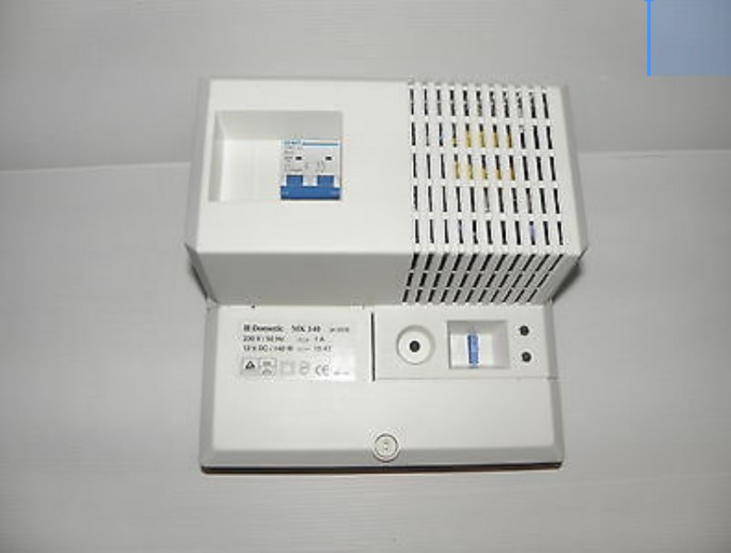

Dernière question sur mon sujet et après je pense que tout sera termine, désolé c'est du cosmétique mais j'ai beau chercher sur le net je ne trouve pas de cache a vendre. Je n'ai retrouve dans le fond du placard que la moitié haute du cache du tableau électrique alors que les photos sur internet montrent bien qu'il y a une partie basse avec la petite vis de blocage / verrouillage.
(Sur la photo je n'ai pas emboite le cache complètement car il est difficile a déboîter, je voudrais donc complètement terminer le sujet avant de le remboiter)
Avez-vous une idee ou je pourrais acheter la partie basse de ce cache qui me manque?

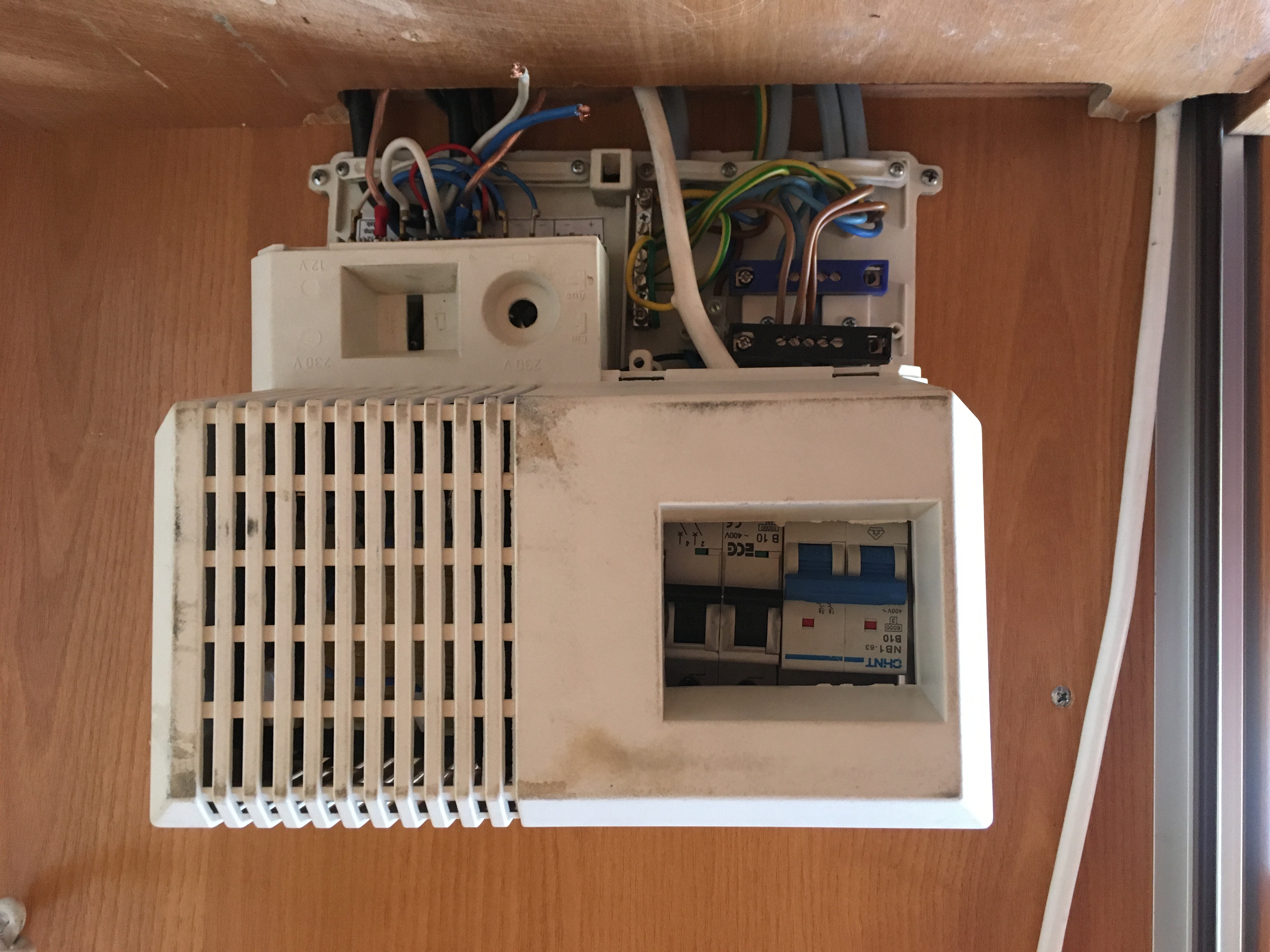

J'ai touche le radiateur des diodes, celui de la diode 7812 est toujours reste froid, curieux je pensais que c'était justement lui qui allait chauffer étant donne que j'ai branche mon éclairage 12v sur la cosse extrémité droite a la place prévue pour la pompe a eau.
Par contre le radiateur de la diode 1545, il est tres vite monte en température: au bout de 8 minutes il était nettement tiède / chaud, et au bout de 15 minutes il était suffisement chaud que je ne pouvais garder mon doigt dessus ! Donc problème alors que je n'ai allume "que" la lumière....(mais ca représente tout de même 14 points lumineux :shock: ) et la par hazard, je vois un truc bizarre sur le fusible de 15A, je le touche donc et je me rends compte que son "corps" plastique est tout moue, sans aucun doute lie a la chaleur du radiateur. Le fusible, lui, n'a pas pete et fonctionne toujours correctement [photo nr.1]

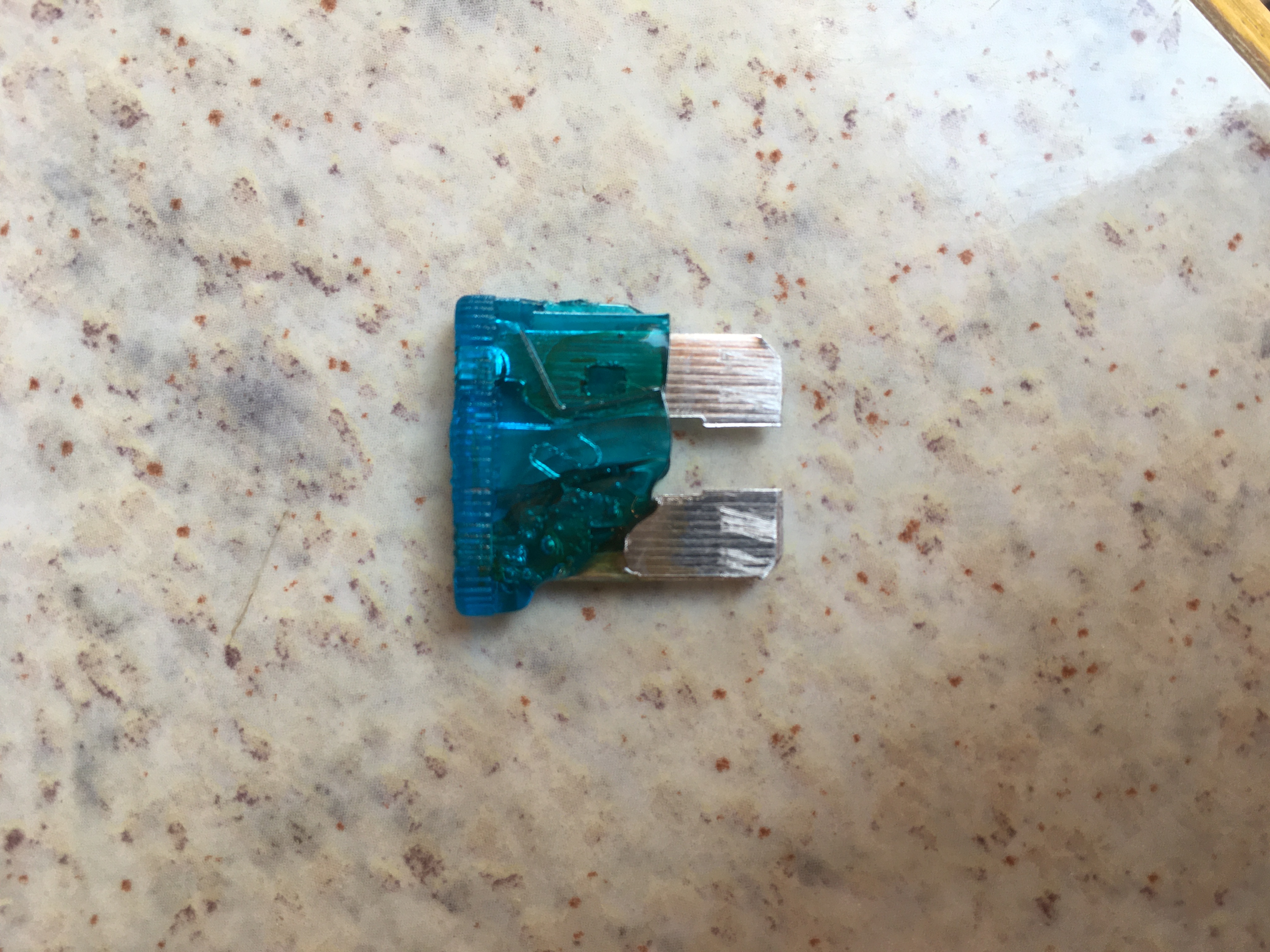

J'ai donc change le fusible pour voir si le prochain allait subir les mêmes souffrances, j'ai laisse le tout refroidir et j'ai fait fonctionner uniquement la pompe pendant bien 6 minutes on continue, RAS, les 2 radiateurs de diodes sont restes froids, celui de la 1545 a peine commence a tiédir mais rien de flagrant.

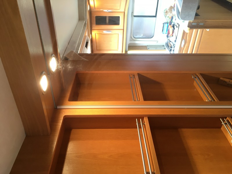

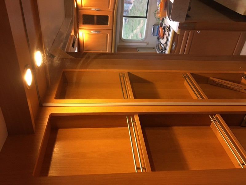

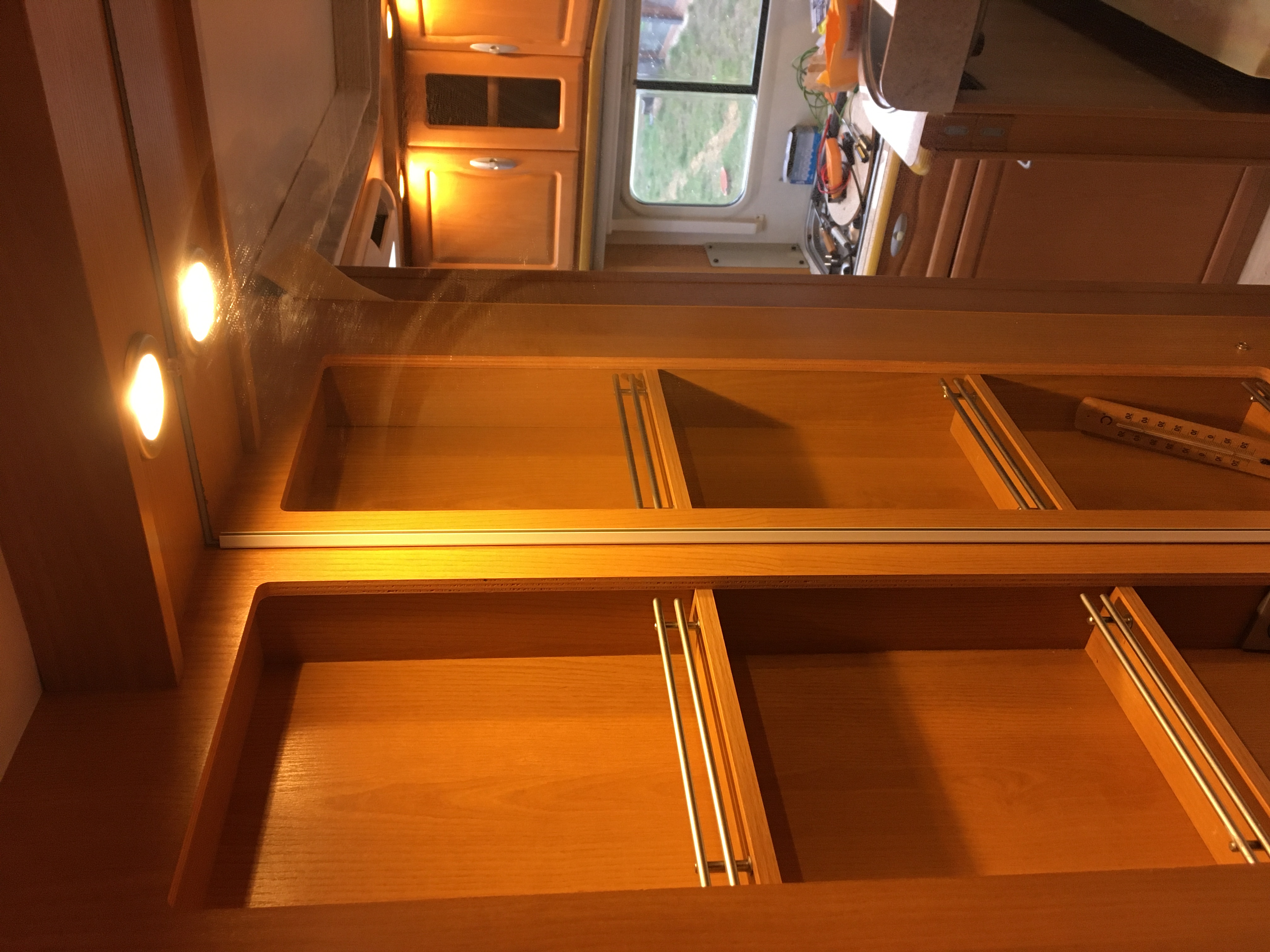

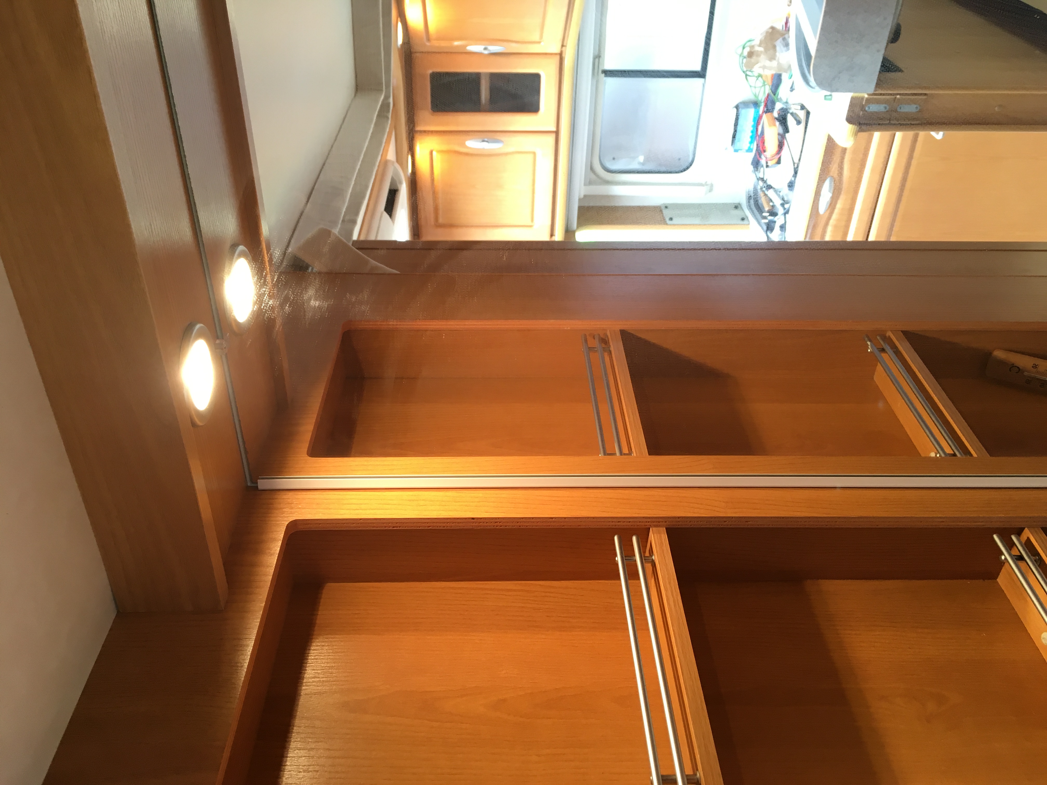

Pour vous donner aussi un retour sur la qualité d'éclairage, ces led sont annoncées comme led 3w équivalence 20w, 150lumien.
Le rendu est parfait, photo nr.3 AVANT modification donc avec ampoules allogènes, et photo nr.4 après la modification donc avec ampoules led.

Photo nr.1 - fusible 15A fondu

Photo nr.3 - Ampoules ALLOGENES
Photo nr.4 - Ampoules LED

C 'est quand même bizar que le fusible n'ai pas fonfu.
Tu dis 14 ampoules de 20 w, donc 280 W de consommation, ça fait 23,3 A ===7 et le fusible est de 15 A :!:
Maintenant tu es à 14 x 3 = 42 W au total, soit 3,5 A , ...normal que ça ne chauffe plus. :D
Et la pompe fait 4 A avec des pointes au démarrage de 7,5 A , donc 3.5A + 7.5A = 11 A ,...génial tu restes de toutes façons en dessous de 15A.
Regarde un peu si la "fourche" dans laquel le fusible vient est encore bien serrée. La photo du fusible me fait plus penser à un mauvais contact.

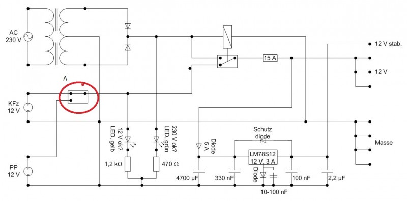

j ai suivi avec intérêt ce post mais sur le schéma il y a quelque chose qui m'échappe
le composant A entouré de rouge
si j ai bien compris KFZ est l"arrivée 12 volts batterie ou voiture et PP la pompe a eau 12 volts
merci
yoluc
Messages : 1880
Re: A l'aide! tableau électrique MK 140
Message par yoluc » 09 avr. 2021 22:52
"A" est un interrupteur qui permet de basculer entre KFz ou PP (PP= plus permanent de la batterie voiture, quand a KFz je suppose qu'il s'agit d'une batterie interne dans la caravane ?, mais ce qui est certain c'est que se sont toutes 2 des alimentations 12 V CC)
Au dessus, tu as un transfo avec point milieu et 2 diodes de redressement qui permet d'obtenir un redressement 2 alternances, et stabilisé par LM78S12
Les sorties sont à l' opposées. Au dessus, 1 sortie + redressée et stabilisée, et 3 sorties + redressées.
et en dessous, les 4 sorties - (masse).
