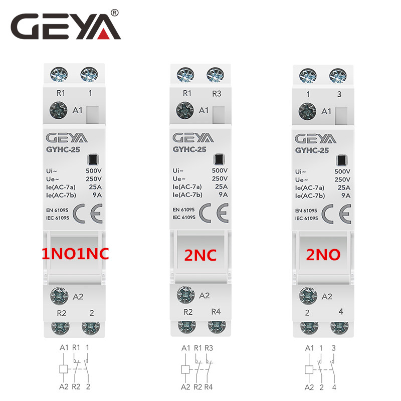

Re: Compatibilité boitier BIP et convertisseur
J'ai pas bien compris
Sur ali il y as A1 et A2 puis R1 et 1 en haut puis R2 et 2, je comprends vite lol mais il faut m'expliquer longtemps
Je voudrais pas que ça pète au premier montage

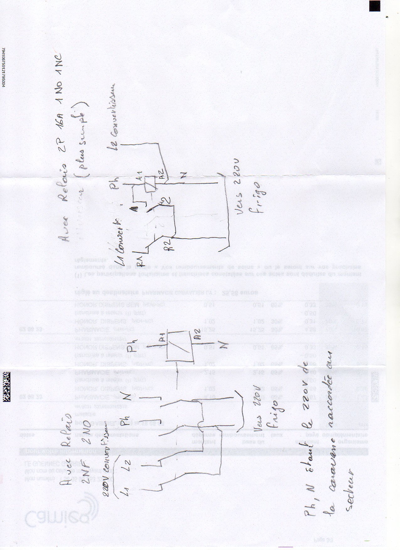

Oui c'est bien normal d'avoir ces interrogations. J'ai bossé 40 ans avec ces truc là alors forcément je ne pose plus trop de question mais c'est vrai que ces sacrés électrons peuvent être dangereux quand on leur en laisse l'occasion.
Alors voilà, j'ai rajouté les repères de bornes.
Avec le relais 16a 1no 1nc le neutre va en A2 comme le convertisseur ou plutôt sur le 2 ? Je comprend pas bien

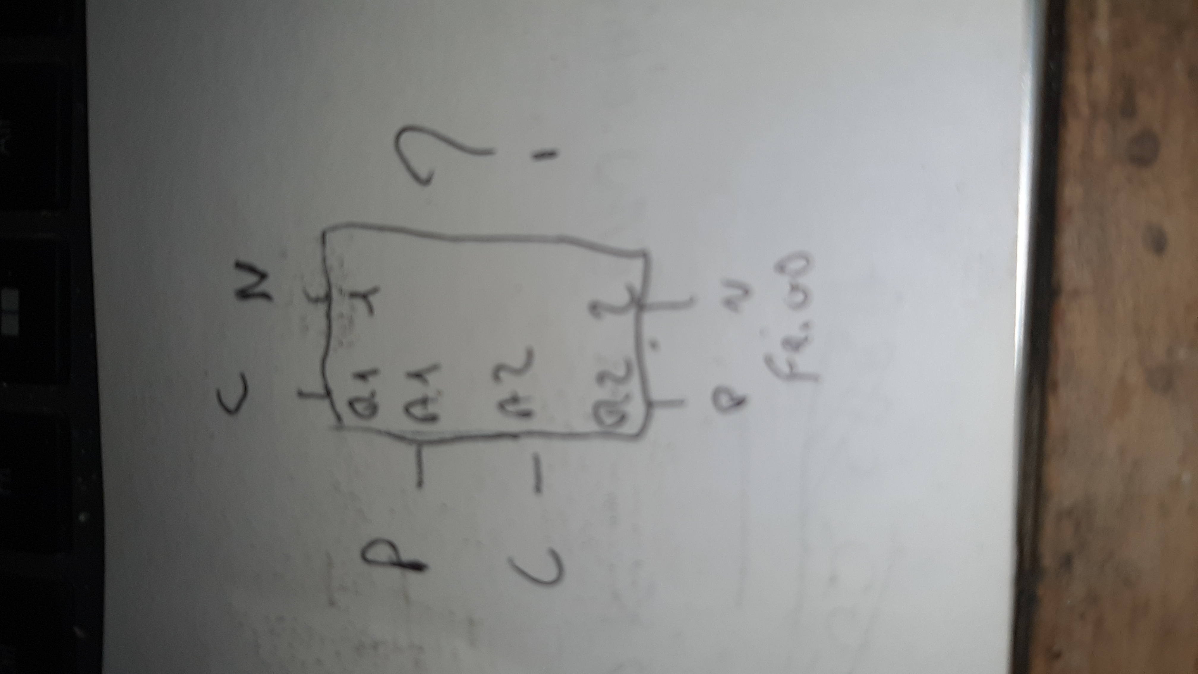

Et une autre :
Oui en A2. C'est cette mise au neutre que j'évoquais plus haut et qui ne doit pas posé de problème à condition de toujours considérer cette phase de sortie de votre convertisseur comme un neutre (pour ne jamais relier l'autre phase du convertisseur au neutre, sinon, évidemment ça fait un court-circuit, donc boum!).
Le 16A vous suffira largement.
Je ne l'ai pas représenté mais bien sûr, il faut relier le neutre qui vient du réseau au neutre qui va en A2 et vers le frigo.
Donc si j'ai bien compris 1 et 2 ne sont pas utiliser et j'ai 3 neutres en A2
Caravelair Palma 2000 340, Duster 1.5l Dci 90cv (ancienne Sterkeman E35 de 1980)
Comment ça ? 1 et 2 sont bien utilisés: 1 est reliè à la phase (Ph) soit A2, et 2 est reliè à R2.
Lorsque la caravane est branchées sur secteur alors la bobine est excitée et ferme le contact 1-2 pour envoyer la phase sur le frigo. En même temps le contact R1-R2 s'ouvre pour ne pas superposer la phase L1 du convertisseur.
Si la caravane n'est pas branchée au réseau, alors la bobine ne reçoit plus la phase Ph en A1 et les contacts reviennent en position de repos (initiale). Donc le contact 1-2 ne conduit plus la phase mais le contact R1-R2 redevient passant et permet d'envoyer la phase L1 du convertisseur sur le frigo.
La phase L2 du convertisseur étant reliée au Neutre, le frigo recevra toujours L2 ou le Neutre ou les deux.
Vous pouvez remarquer que le relais n'est activé qu'en présence de la tension du réseau et qu'il ne consomme donc absolument rien pour le fonctionnement sur convertisseur (contrairement à ce qui est fait stupidement sur les boîtiers BIP et que je me suis empressé de modifier sur le mien).

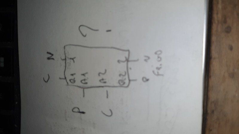

j'ai compris ça, C pour convertisseur :
Non, R1 ne communique jamais avec A1 puisqu'il y a toujours l'un des deux contact ouvert.
