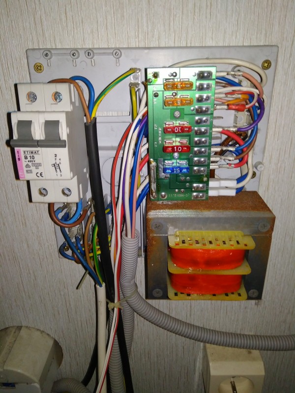

Pierre, tu parles de ça?
adria Unica 430 ph , ford focus break 2012 1.6 tdci

Message par Menhir22 » 22 déc. 2018 08:14
avec 9 fils de 1,5 mm² et 4 fils de 2,5 mm².
c' est exact :mrgreen:
les photos que tu indiques, c' est ton réseau 12 V
regarde sur le timon où passe le câble, ensuite sur le châssis et où il entre dans le plancher
tu peux le retrouver dans un placard, sous le lit et logiquement, les fils sont raccordés sur une platine à cosses 6.35 mm, et là moi, je remplace cette platine par un boite à cosses et fusibles, ça évite en cas de problème de griller fusible voiture :mrgreen:
en 2001, tu devrais être en 13 plots ? as tu vérifier dans la fiche en bout de câble, ça arrive en caravane d' occasion d' avoir un câble 13 et une fiche en 7 plots.
