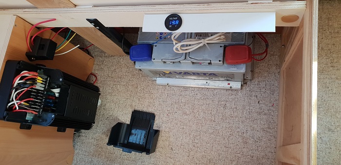

C'est plus visible maintenant, Papy80 ?
Je modifierai mon faisceau voiture pour alimenter le +sur plot 10. Mais là, on se pèle dehors.

cherdos a écrit :
10 févr. 2021 13:33
Mon installation aujourd'hui. J'ai évité le plat de nouilles.
A la sortie du porte-fusibles, des fils sont non utilisés pour l'instant. Après la période de froid de canard, j'ajouterai un fusible d'un ampère sur le sense.
La photo apparaît ou disparaît au gré du vent. Désolé

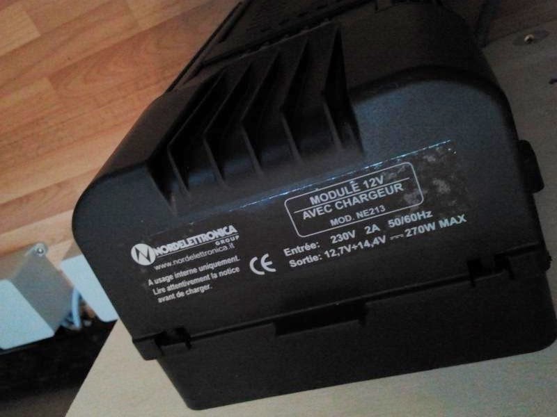

cherdos a écrit :
12 févr. 2021 11:33
Si le NE213 n'est qu'un relais, comment la charge de la batterie auxiliaire est-elle contrôlée ?
Faut-il rajouter un coupleur séparateur ? Ou bien le NE213 contrôle-t-il lui-même la charge ?
Je ne pense pas que le NE213 soit un simple relais ,car on parle bien d'un module(Transfo) avec chargeur 12 V ===2
Donc a mon avis le chargeur du transfo controle automatiquement la charge et la fin de charge !
Quand je laisse la caravane branchée sur le secteur 230v ,je ne m'occupe de rien tout est automatique
et j'ai toujours une batterie en pleine forme depuis 5 ans ,que je passe du chargeur de garage en hiver
au module chargeur du NE 213 sur le 12 v de l'APC ou sur le secteur 230 v au camping
C'était exactement pareil avant avec le NE 213 de la Caravelair/Ambiance/Style 460 de 2009 ===8

Messages : 20245
Re: Charge en roulant
Message par Pascal » 12 févr. 2021 14:23
Il y a aucun ampérage... Tu as mesuré le courant de charge ?
Car si tu pars batterie quasiment à 100% y'a pas grand chose à faire...
