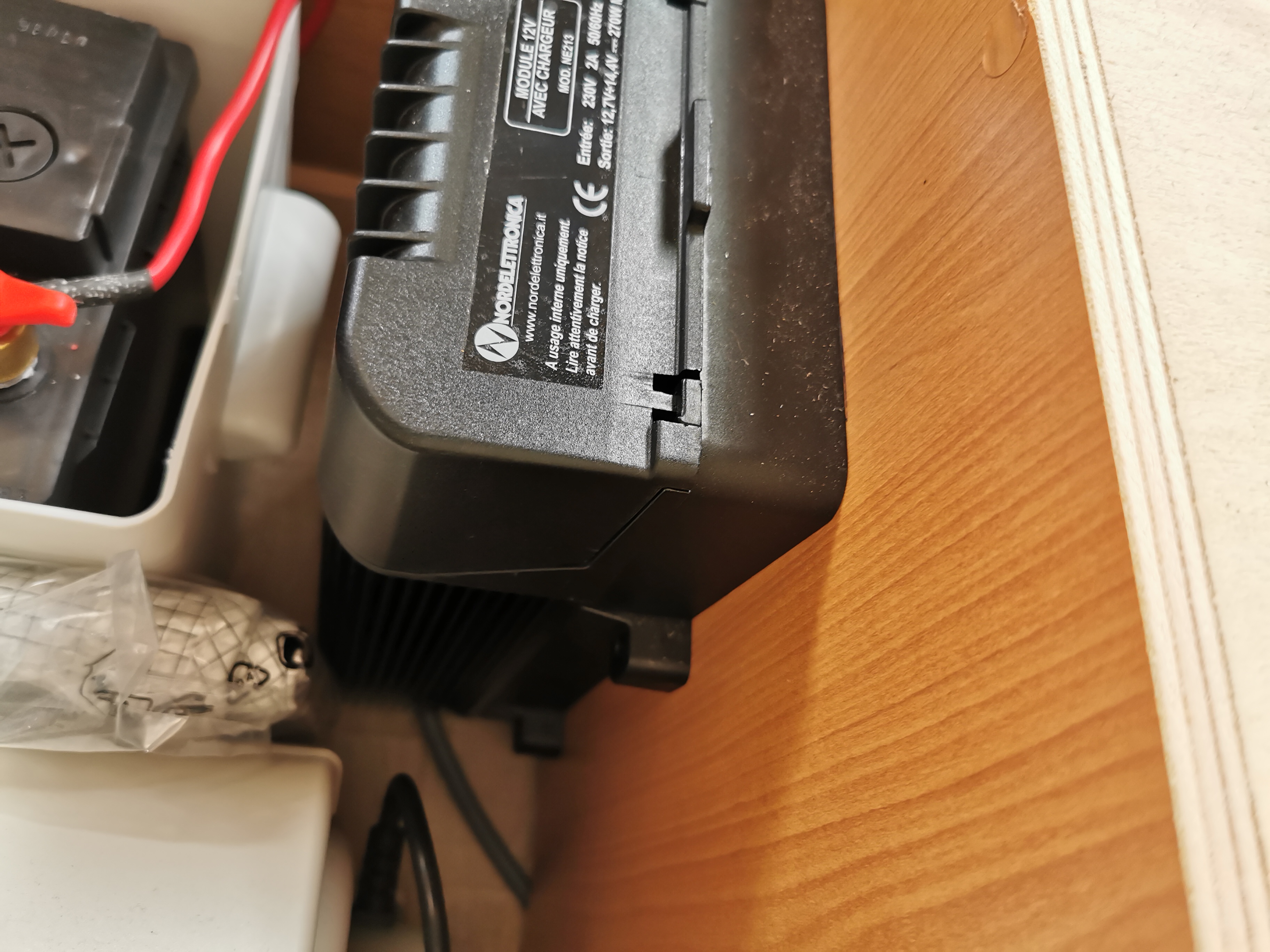

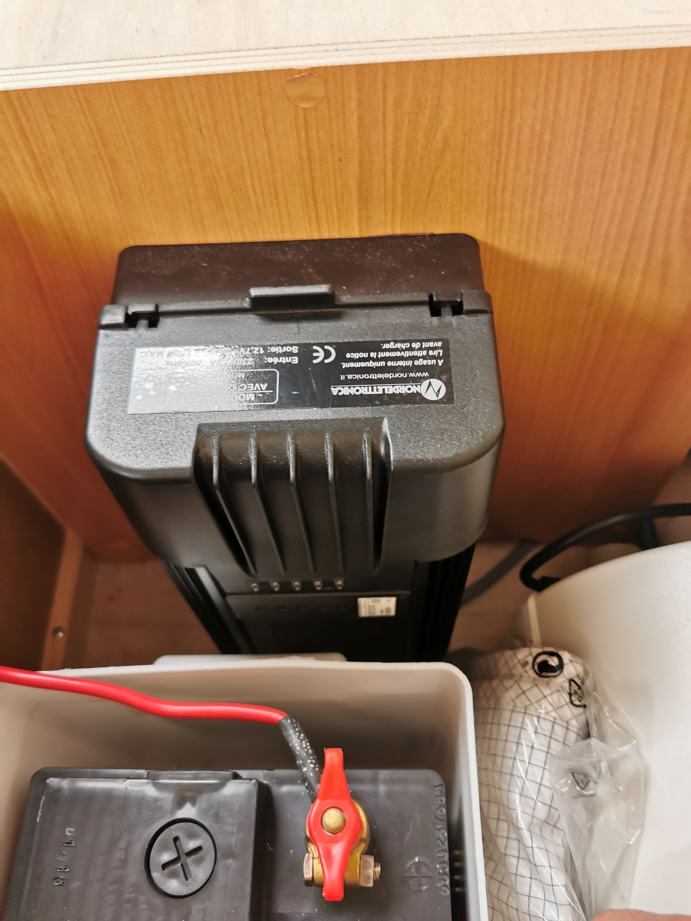

Bonjour pouvez vous me dire à quoi ressemble ce transfo svp ? On a un boîtier juste à côté de la batterie du moover mais aucune explication de ce que c'est. Et l'ancien propriétaire de la caravelair ne sais rien.Papy80 a écrit : ↑04 oct. 2022 17:08la masse des feux de signalisation c'est le plot N° 3
la masse du +12 Volts permanent c'est le plot N°13
la masse de l'APC c'est le plot N°10
Pour recharger vaut mieux prendre la 10 ou la 13 même si finalement les 3 masses sont reliées au même endroit
mais il faudra vérifier si la prise caravane a cette masse en plot 10 ou en 13 et si l'alternateur de la voiture peu le faire![]()
Perso dans ma Caravelair pour la batterie axillaire ,j'ai l'option recharge parle Transfo 12 V et son module chargeur
mais c'etait une option a la commande![]()

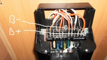

Je pense que c'est la même chose mais du coup, comment on s'en sert svp
Re: Branchement sur 13 broches
C'est bien ça Transfo /chargeur Nordelecttronica NE 213
Question elle sert a quoi ta batterie pour le moment
Pour avoir la recharge batterie en roulant ou au camping
il faut réaliser un branchement en cable rouge de 2,5 mm sur le + B2 du transfo vers la cosse plus batterie
en intercalant un porte fusible avec un fusible de 15 Amp
et en 2,5 bleu ou noir vers le - libre sur la barrette du transfo vers la cosse moins de la batterie
(tu ouvres le capot au dessus du transfo tu verras les fusibles et les connexions dédiées )
Après que tu as tes branchements ,tu n'as rien a faire c'est automatique
quand tu branches sur le 230 v la batterie se recharge automatiquement
et aussi quand le moteur tourne ,a condition d'avoir la ligne en APC ( ligne frigo )sur la 13 broches de ton attelage
