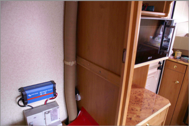

Bonjour ===3 --- Mes excuses pour les images au format TIFF, je les ai remises au format JPEG pour une lecture plus facile/ Je travaille sur Mac aussi je ne prends pas suffisamment garde au format, ce qui n'est pas le cas j'en conviens pour ceux qui travaillent sur PC.
Si ce petit tuto pour la mise en place d'un four micro ondes sert à quelqu'un, je n'aurais pas perdu mon temps. Cette implantation a été effectuée dans une caravane de 1997, il est à noter que beaucoup de caravanes actuelles ou passées présentent la même configuration que mon axxor 430 CPA. Micro ondes de 20 litres de capacité et 1300 W consommés pour 800 W utiles

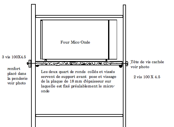

La planche (contreplaqué de 18 mm) est fixées par 5 vis 100 x 4.5 et est positionnée de telle sorte qu'une circulation d'air s'établisse autour de l'appareil
0 Shéma de montage simplifié.jpg (109.69 Kio) Consulté 7038 fois

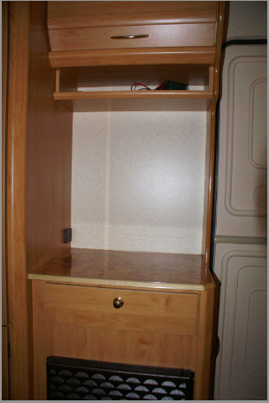

Cette configuration se retrouve dans beaucoup de caravanes anciennes ou modernes
1 futur logement du micro-onde.jpg (146.89 Kio) Consulté 7038 fois

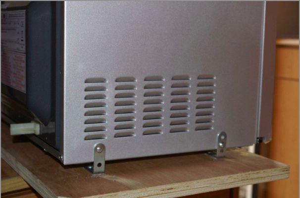

Les équerres de fixation seront cachées par le mico-ondes fixé par dessus
2 système de fixation du mico-onde.jpg (294.21 Kio) Consulté 7038 fois
Les équerres de fixation sont de format 40X40 elles sont fixées à l'avant par les vis d'origine( Fixation du capot de l'appareil) et à l'arrière par des rivets pop
3 Fixation du micro-onde.jpg (218.64 Kio) Consulté 7038 fois

Suite de mon tuto : sur l'avant dernière photo sont présentes des bavures en fait de la colle mélangée à de la sciure de bois pour finir les jonctions qui seront polies et vernis quand le composé sciure/cole sera sec et dur je suis assez contant de moi ===4 ===4 ===4

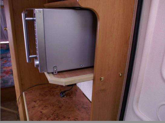

La cloison de la penderie adjacente me semblant faiblarde, j'ai placé un renfort. L'on distingue les 3 vis de fixation (100 x 4.5) qui traversent le renfort et la cloison.
4 Micro-onde Renfort dans la pendrie.jpg (306 Kio) Consulté 7038 fois

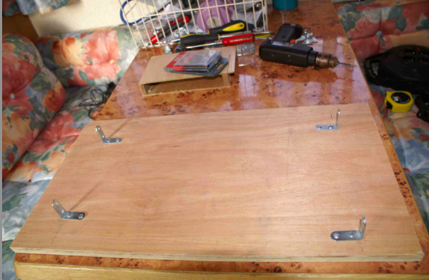

L'on distingue d'une part le mode fixation du" Croonde", les caches vis (2x100x4.5) et les finitions du plateau
5 Plateau et caches têtes de vis.jpg (218.53 Kio) Consulté 7038 fois

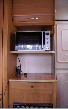

À votre apréciation
6 mico-onde en place.jpg (153.05 Kio) Consulté 7038 fois
Dernière modification par Axxor le 15 mars 2014 15:43, modifié 2 fois.
