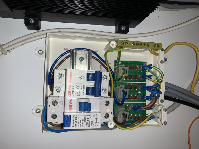

Je voulais monter un disjoncteur 10A dédié à l’UltraHeat.
J’ai donc ouvert mon tableau électrique et je constate qu’il y a des borniers avec des emplacements disponibles.
D’après vous est-ce suffisant ou vaut-il mieux rajouter un disjoncteur dédié?
(J’ai remarqué que le N est inversé (à droite) par rapport aux disjoncteurs ordinaires???)

katner
Messages : 3234
Localisation : 49 Angers
Re: Montage d'un Truma Ultraheat
Message par katner » 23 mars 2021 20:04
moi, j'ai utilisé un disjoncteur déjà disponible ....c'est aussi la raison pour laquelle j'ai utilisé le 16A ....
:wink: ===3 ===3
Cétautomatix
Messages : 4104
Message par Cétautomatix » 24 mars 2021 00:04
Bonjour, oui, il arrive que le neutre soit à droite. Le neutre à gauche est une convention, pas une obligation ( de mes souvenirs scolaires).
Tu peux effectivement rajouter un ou plusieurs disjoncteurs plutôt que de te connecter sur les bornes. Inconvénient de ces boitiers: il sont trop petit!
Sur la photo: differentiel 25A d'origine, 16A UltraHeat Truma, 10A intérieur, 10A extérieur, 2A chargeurs
Cétautomatix
Muriel & Didier
yoluc
Messages : 1880
Message par yoluc » 24 mars 2021 09:49
Effectivement, le neutre, comme dit Didier c'est une convention qui est sans importance dans ton cas.
(pas vrais si c'est du triphasé + neutre) mais en monophasé il n'y a pas de problème.
Quand a ton installation il faut rajouter un disjonteur C10 ou C16 (C correspond à des disjoncteurs utilisés dans les installations domestiques, c 'est diff dans l'industrie !)
Tu ne peux pas te brancher sur les bornes qui sont libres, 10A ne sera pas suffisant pour alimenter l'ensemble: ultraheat + prise + chauffe eau + alimentation du circuit 12 V + etc.
La puissance max de l ultraheat est de 2000 W donc en 240 V ça fait 2000/240= 8,33 A . Il faudrait que la tension descende en dessous de 200V :oops: pour avoir une intensité supérieur à 10A. Donc un 10 A est suffisant, mais un 16A c'est bien aussi, mais pas plus. Dans la pratique on préfère utilisé une protection des circuits qui se rapproche au plus près de la consommation du récepteur, question sécurité.
De toute façon il faut éviter d'avoir une consommation générale supérieur à 16A, les conducteurs dans les caravanes n'étant généralement que du 1,5² mm (section min pour du 16A) et de plus le raccordement à la borne camping c'est max 16A.
Maintenant il faut voir comme dit Didier si tu as de la place. Si je vois bien il te reste 2 modules de libre ? donc ça va le faire.
Si il a vraiment un soucis, tu peux remplacer ton 10A existant par un 16A.
Tu peux faire comme Didier, placer un petit ampèremètre pour controler ta consommation (sur la photo je vois qu'il y a un anneaux en ferrite)

Sev
Messages : 79
Inscription : 12 févr. 2021 18:52
Message par Sev » 24 mars 2021 10:27
Bonjour et merci pour vos contributions,
Je ne savais pas pour la position du N donc ça me rassure.
Effectivement il me reste 2 emplacements libres sur le tableau, je vais y placer le disjoncteur 10A que j’ai acheté et dont vous m’aviez déjà indiqué qu’il était adapté à l’UltraHeat.
Je repique en 2.5mm sur le haut du 10A existant si j’ai bien compris?
C’est l’anneau noir qui sert pour l’ampèremètre? Je ne connaissais pas mais ça peut être intéressant.
