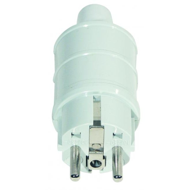

Mon touret a une prise bleue côté caravane, et une prise française de l'autre côté du câble....
J'ai un adaptateur compact en cas de prise "bleues européennes", mais il faut que la prise mâle qui vient s'y brancher soit de type "Shuko"..
Prise Shuko male.jpg (21.06 Kio) Consulté 5827 fois
Ca tombe bien c'est le cas de la prise parafoudre que j'intercale à la borne !!!
(et un adaptateur française femelle => Shuko mâle en cas de problème avec la parafoudre !)
