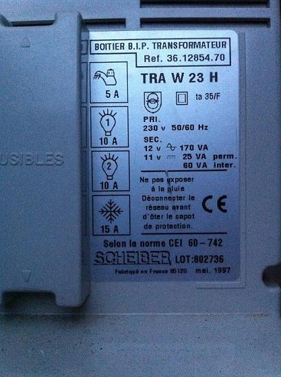

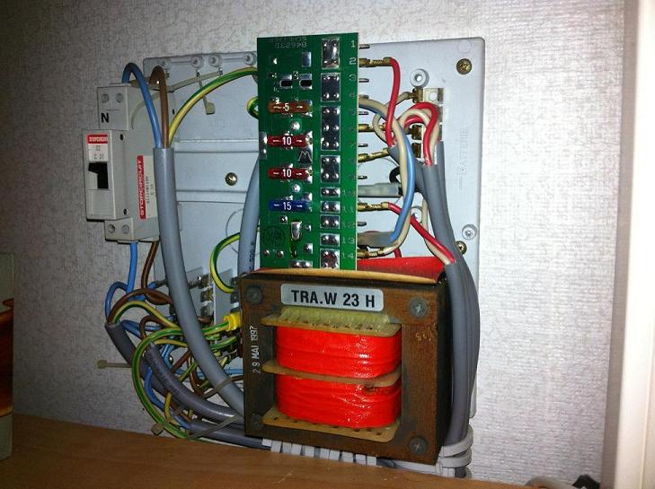

J'ai ouvert le panneau électrique de ma STERCKEMAN pour vérifier s'il était possible que j'installe une batterie 12V pour pouvoir avoir au moins l'éclairage intérieur sans être obligé de raccorder la caravane à une prise secteur ou sur la voiture.
A part le transfo et l'installation des fusibles, je n'ai vu qu'une seule indication qui m'indiquerai que je peux brancher le NEGATIF d'une batterie 12V.
Mais rien m'indiquant que je puisse brancher le POSITIF de cette même batterie 12V.
Je ne vois rien non plus qui me permettrait de permuter entre le 220V et le 12V de cette batterie que je souhaiterai installer.
Je pense qu'il faudrait que je relie le plus de la batterie 12V sur les fiches du circuit imprimé aux repères 1 à 13 en trouvant les bonnes fiches correspondantes à l'aiclairage, pompe à eau etc. Puis le négatif à l'endroit indiqué NEGATIF.

Ce que je ferai dans ce cas, c'est de virer la partie transfo d'origine et de mettre à la place un chargeur de batterie.
D'après le schéma, c'est facile à faire et au moins tu auras un bon chargeur pour la batterie

Il suffit de relier la batterie au panneau (via un fusible) là où arrive le courant du transfo et de couper les fils venant du transfo

Sinon pour ne pas supprimer l'alimentation par le transfo, il faudrait que je mette un commutateur qui passerai d'un circuit d'alimentation ( secteur ) à l'autre ( batterie )
C'est ça mon idée ;)
STERCKEMAN DATCHA 450CP 4 places
PEUGEOT 307 SW 136cv 2.0HDI
Messages : 20225
Re: Caravane sous 12V
Message par Pascal » 30 janv. 2012 16:09
Oui ou un relais.
Mais sinon, vu ton tableau, c'est vite fait de couper le fils qui sortent du transfo

Hola ! ===7
===9 Nul besoin de couper quelque fil que ce soit !
Les fils sont reliés par cosses débranchable. ===4
Dans la Palace, j'avais la même cochonerie mais le transfo et le pont de diode était HS.
Bilan, je les ai virés, surtout quand on voit la puissance disponible en V continue 25 VA = 2 A = 24 W.
En lieu et place, j'ai mis une vieille alimentation de PC de 500 W.
Dessus, j'y ai tout l'éclairage LED, la pompe du circuit d'eau, potentiellement le frigo en 12 V.
De mémoire, j'ai collé un différentiel 30 mA et 3 disjoncteurs 10 A, répartis sur les différents consommateurs.
