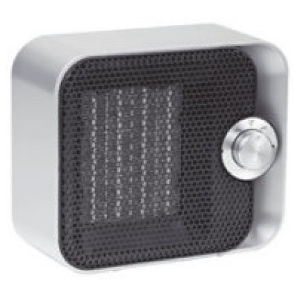

Petit chauffage céramique 800 / 1200 W avec sécurité de basculement que nous utilisons en cas de température trop froide.
Il fait un peu de bruit , mais c'est largement supportable. Ses avantages, il est petit (20.2x23.2x15.2 cm)et léger (1.6 kg) et sa petite puissance (800 W) est suffisante pour maintenir une bonne température dans la caravane par 2° de moyenne dehors.
