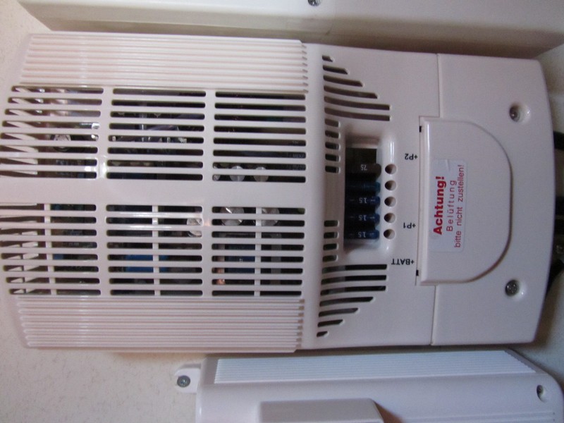

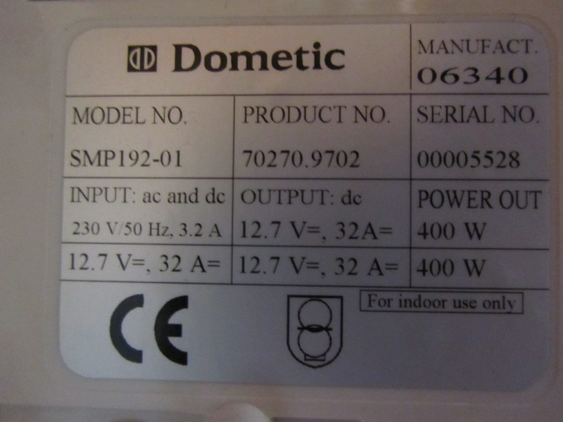

Merci papaplo pour ton schéma. Il doit être ancien et ne correspond qu'en partie à mon boitier. Je te joins les photos de mon boitier. Si quelqu'un peut trouver !papaplo a écrit :Bonjour Hobby
les schémas des boitiers BIP ne sont pas courant sur la toile (si quelqu'un en possède,cela peut etre utile a tous)
Voila le seul que j'ai trouvé il y a quelques mois:
Pour revenir au problème de AlainM: j'ai exclue a priori un problème de relai parce que la pompe de l’évier marche avec les deux sources d’énergie.
Mais bon....
Cordialement
- plaque signalétique.JPG (90.9 Kio) Consulté 9805 fois
- Le contact du relais noir marqué MASSUSE MEKP était HS
- vue intérieure.JPG (137.44 Kio) Consulté 9805 fois
- boitier extérieur.JPG (105.77 Kio) Consulté 9805 fois

Oui il s'agit d'un schneider et non d'un dometic
Cordialement
Cordialement
