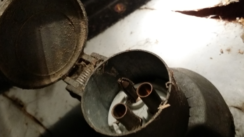

ce week end ma femme et moi venont d'acheter une petite caravane pliante modele Fleurette 300, vieux modele de 1981. JE vous avoue ne pas m'y connaitre et débute totalement dans le domaine des caravanes :lol:
Mon soucis est que je n'ai aucune idées du nom de la prise électrique se trouvant en dessous de la caravane et celà n'est pas du tout compatible avec une prise standart :mrgreen:
j'ai regardé un peu sur le net mais je ne reconnais pas sur les images les prises qui serait compatibles.
Peut etre pourriez vous m'eclairer :oops:
ci joint la photo de ma prise. Avez vous des adresses internet pour acheter ensuite l'adapteur qui convient pour me brancher au camping ou j irai cet ete ?

il me semble plus judicieux de remplacer le socle tout " rouillé " par un neuf genre P17
je ne pense pas que tu puisses retrouvé ce modèle..

à une époque, c'était les prises mâle sur la caravane celle qui ce branche sur la voiture, sur une prise femelle fixé sur la flèche ou sous le plancher.

A changer bien sur
Bien que cela soit vraisemblablement d'origine, en terme de sécurité c'est un peu limite ===7
Sur une perceuse, un grille pain ou une caravane ce qui doit en sortir c'est uniquement une prise male.
Le principe de base: pas de prise male a l'air libre succeptible d'être sous tension.

Tu avais demandé des explications au vendeur :?: Cela ne semple pas être le cas.
Cette prise sans être être une prise femelle 12 volts, ou l'ont branche la prise mâle qui ce branche aussi sur la voiture.
Essai de branché la prise mâle qui branche sur la voiture sur cette prise. Si ça ce branche sans soucis, il ne faut pas cherché plus loins.
La prise du 220 volts ce trouve ailleurs.

J'avoue avoir eu un doute 12V ou 230V sur cette prise bizarre.
Pour lever tout doute, il faudrait regarder ce qu'il y a de branché derriere cette prise : transfo ou prise de courant, lampe a quel voltage?
Dans l'hypothese 12V,on arrive a des explications tordues: il faudrait que les affectations des broches soient differentes du classique ou le plus et la masse ne sont distants que de un sixième de tour.
La troisieme broche non necessaire en 12 continu ne jouant que le role de detrompeur?
Trois broches dans le vide sans protection une fois la prise male positionnee?
Laissons notre ami nous revenir avant d'aller plus loin.

Message par Menhir22 » 18 mars 2014 20:38
@ Romain,
je pense que tu te plantes complétement: ce socle n' a rien à voir avec la voiture :mrgreen:

Il faut que greguniko, regarde avec ces différents câbles qu'il à sans doute eu avec la caravane.
J'ai une tante qui possède une caravane de 1976.
La prise du 220 est hors norme, car ça oblige d'avoir deux fiches mâles sur le câble. Je ne sais pas si le montage est d'origine ou modifier.

j'ai démonter ca et en je me retrouve avec juste un câble 3 fil relié à une prise "rajoutée" à l’intérieur.
Au début je pensais que cette fameuse prise me permettait de relier tout le circuit de la caravane, or ce n'est pas le cas ..elle ne sert qu 'à une seule prise :lol:
j'ai deux petite appliques (lumière) dans la caravane et ces dernières seraient apparemment branchées au circuit électrique alimenté par mon câble 7 broches..

Si c'est pour le 230 volts, mais une prise mâle comme indiqué par Le Parrain. Voir refaire le circuit complet.
