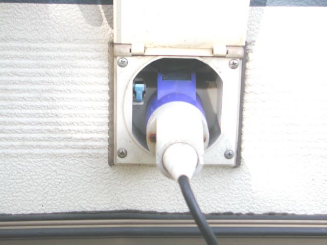

Voilà ce que tu devrais avoir sur ton câble côté caravane :
Et une prise mâle côté borne, soit prise bleue, soit prise 16 Ampères...
Et le branchement correct côté caravane, avec le couvercle rentré :

Oups !! Quel boulet, je viens d'aller vérifier, et effectivement, j'ai bien une prise mâle côté borne de la caravane !!
Et bien du coup, je vais juste acheter un adaptateur comme toi WINI au cas ou le camping soit aux nouvelles normes !
Merci à vous pour vos interventions, j'y vois plus clair ===2
