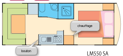

Message par Pouxi » 08 sept. 2014 15:35
sur ma caravane le boutons du thermostat est a l'entrée coté porte et le chauffage du même coté sur la partie avant
et je n'est pas de sonde supplémentaire et cela fonctionne très bien
