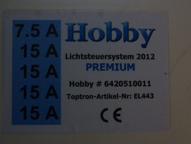

Hello, j'ai une Hobby premium de 2012 et j'ai remarqué que l'éclairage intérieur était en fonction lorsque je suis sorti ce matin pour prendre ma voiture...
J'ai ouvert la porte puis j'ai voulu couper l'éclairage et là, plus moyen de l'éteindre, pire, tous les éclairages ont commencé à "pulser" à l'intérieur comme un sapin de noël :?
J'entends un bzzzzz dans la penderie, là où sont situés les boitiers de commande (voir image). Même symptôme en 12V.
Je suppose que le boitier de commande est foutu mais bon c'est quand même bizarre après à peine 2 ans :s
Quelqu'un aurait-il déjà eu ce problème?
Merci pour votre aide
DJ
