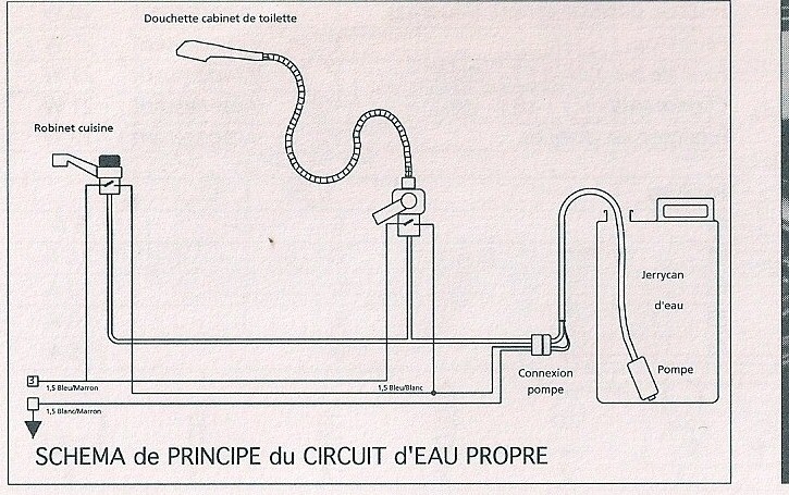

Bonsoir a tous,
Je possede une caravane axxor...
robinet cuisine fonctionne,declanche la pompe.
Wc chimique fonctionne ,mais pas le robinet douche...contacteur bon.
J ai debranche le robinet.
A l'arrivée : le fils bleu/marron et le fils marron pas d 'électricité qui arrive....
Ces 2 fils passent au dessous du bord de douche ,ils vont vers le wc chimique....qui celui ci fontionne....
Pouvez vous m'aider ?
dois je enlever le bac a douche, le wc pour voir ou vont ces cables... en vous remerciant marie

Re: plus d'alimentation electrique robinet contacteur douch
- numérisation0004.jpg (124.43 Kio) Consulté 9008 fois

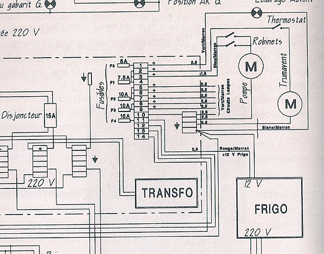

bonjour voici une partie du plan ... merci

il faut suivre les cables d'un bout a l'autre et les tester pour vérifier qu'il n'y ai pas un fil coupé ou isolé quelque part. Le schéma ne me sert a rien. je sais de tète comment le faire. j'ai refait le circuit 220 de la mienne entièrement de tête...
De plus, les schémas d'origine sont largement illisible, comme en automobile.
