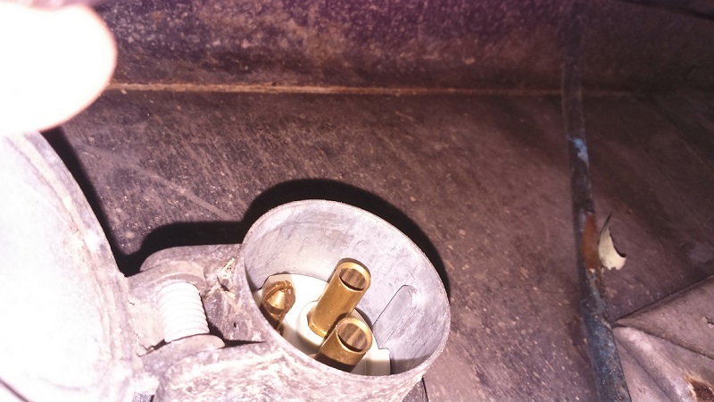

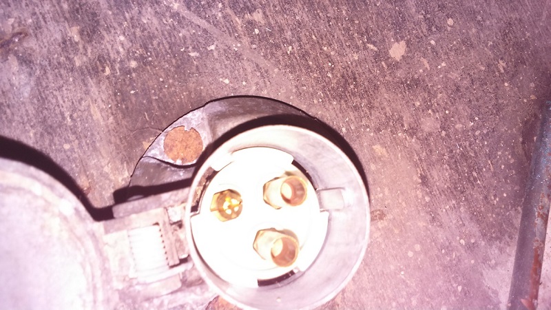

Je suis une VRAIE néophyte en matière de caravane j'ai donc à peu près tout à apprendre ! Pour l'instant mon problème principal est que je ne sais pas comment raccorder ma caravane sur du 220v. On vient de m'offrir la caravane de mes rêves : une vieille Oregon 31 de 1975 kitch à souhait avec les rideaux à fleurs orange d'origine et tout et tout ! Je suis donc comblée mais pas éclairée. J'ai trouver le transfo 220v-12v dans l'un des coffres. Il y a une prise 220v sous le frigo trimixte. il y a la fiche en 7 broches pour relier la caravane à la voiture, une prise au bout de la flèche qui permet de recevoir une 7 broches et sous la caravane une prise Khéops dont voici la photo
Donc pour pouvoir avoir du 220v dans ma caravane et faire fonctionner mon frigo, par où et comment dois-je la raccorder ???

Ca se raccorde à la borne du camping à l'aide d'une rallonge avec les fiches caravanes standard (bleues d'habitude)

Re: Mais où ça se branche ???
Message par Menhir22 » 15 juil. 2015 17:41
logiquement,
le socle que tu montres doit être le 230 V, problème de trouver la fiche correspondante afin de faire une rallonge vu que ce n' est plus d' actualité
essaie avec gogole vu le nom de socle !!

C'est ce que je pensais mais je n'en trouve pas. Peut-être pourrais-je la remplacer par un prise bleu qui daterait du 21ème siècle ? Et si oui est-ce qu'il faut que je change mon transfo aussi ?
Message par Menhir22 » 15 juil. 2015 17:51
ben oui,
une P17 en socle et fiche et tu es tranquille
changer le transfo, faut voir le bloc, normalement je dirais non

Oui, remplace ça par une P17 femelle pour chassis. Inutile de changer de transfo, il ne verra pas que tu as changé la prise :lol:
