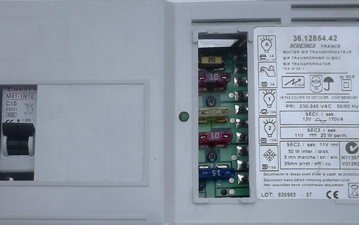

BJR je recherche un schéma simple pour le branchement d'un bip SCHEIBER 36.12854.42 merci niveau électricité je suis pas bon :roll: si possible avec les entrée et sorties des fil ===2

BJR et merci pour ta réponse mes ces le schéma complet du boitier SCHEIBER 36.12854.42que je recherche ( branchement des fil sorti en12V ET EN 220V branchement des feu ,prise pour la voiture ext;;; ) le complet vu le prix de l'heur dans un garage pour caravane 60 E :shock: ou une adresse internet pour que je me sorte de ce bazard merci ! ===7

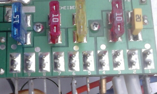

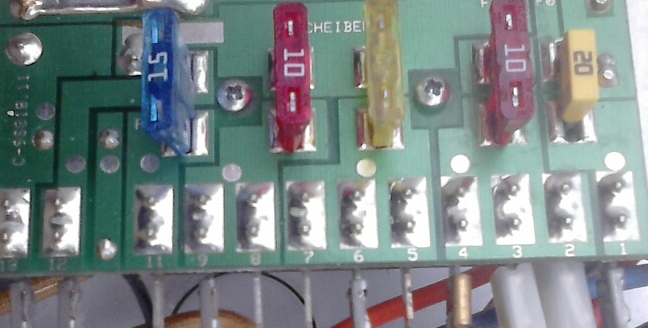

bonsoir pourrais-je avoir la signification des fiches de 1à13 s'il vous plait , et savoir quel fiche et l'entree et quel fiche et la sortie merci

Laurent : signification des cosses 1 à 13 (ici sur une Eriba mais ça semble plutôt standard) :
http://img11.hostingpics.net/pics/215292Sanstitre.png
NB : sur tes photos les 3 fusibles du haut ne respectent pas du tout l'amperage préconisé.
