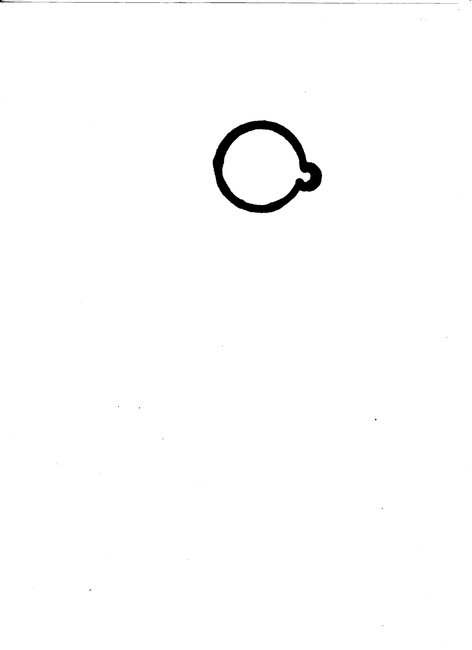

j'ai monté moi_même l'antenne, et il n'est nul besoin de percer l'embout pvc :oops: =====mauvais conseil ===7 ===7 ===7
en effet, celui-ci a sur le côté un passage prévu pour le câble après avoir fait le principe de la goutte d'eau
je joins un petit croquis en coupe 8)

OK, je vois un peu le système du bouchon... ingenieux en fait! Bon, je n'ai plus qu'à monter et à bien vérifier, car la dernière fois que j'ai regardé, le côté ne comportait pas ce "passe cable". Je regarderai mieux la prochaine fois et de l'autre côté.
