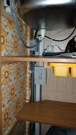

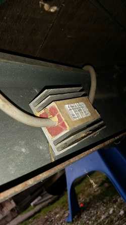

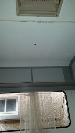

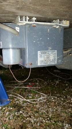

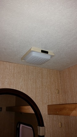

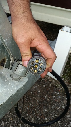

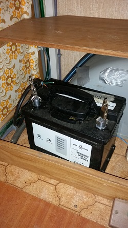

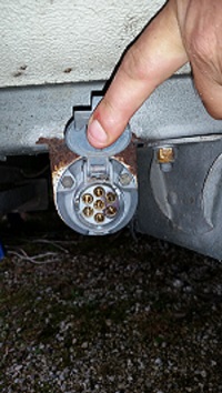

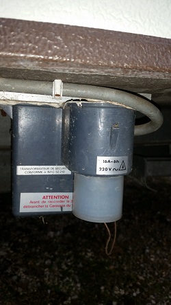

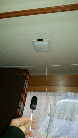

Pour le message de 21h30 :
- La photo 2 et 5 (deux fois la même photo) > prise femelle 7 broches : c'est pour le 12 volts de la caravane venant du transfo, lorsque celle ci est branché sur secteur (du camping ou de la maison)
- La photo 3 > fiche (prise mâle) 7 broches, à branché sur la voiture ou sur la prise de la deuxième photo. En branchant sur la prise de la deuxième photo (lorsque la caravane est branché sur secteur) permet d'avoir l'éclairage intérieur et l'éclairage d'auvent
- La photo 6 > la batterie à été mi par vous ou par les anciens propriétaires, mais il faudra revoir le branchement pour plus de sécurité, sans que cela chauffe. Mais pour que l'éclairage fonctionne, il faut la branché sur la fiche 7 broches de la photo 3 (broches 2 pour le + et 3 pour le -). :wink: Pas sur la prise de la photo 2 et 5. ===9 ===9

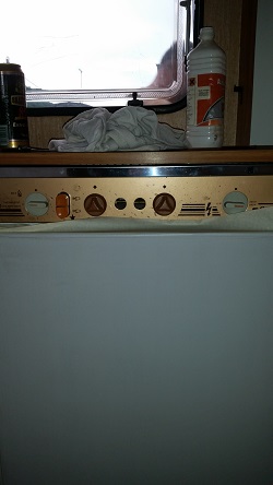

Pour le message de 21h33 :
- Photo 5 > Avant de faire couler l'eau dans l'évier, il faut bien rebrancher le tuyau d'évacuation.

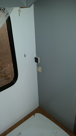

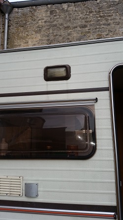

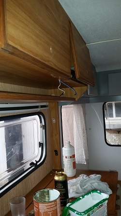

Pour le message de 21h35 :
- Photo 4 > l'éclairage de la cuisine à été supprimé
Pour le transfo, c'est soit la photo 4 du message de 21h30 ou la photo 2 du message 21h35.
Re: Besoin d'aide 1ère caravane et électricité
Message par Menhir22 » 27 mai 2016 23:14
la photo 2 c' est la sortie en 12 V du transfo ( photo 4)
pour avoir du 12 dans la cara en étant branché sur le secteur, il faut mettre la fiche " voiture " ( photo 3 ) sur le socle transfo, c' est le montage de ces années là.
maintenant pour avoir du 12 V par la batterie, ça va se compliquer un peu, pas question de brancher la batterie sur le transfo, il va pas aimer ===7
2 solutions :
prendre une socle idem voiture, le brancher en plot 2 pour le +, en plot 3 pour le -; lorsque tu veux utilisé la batterie, tu sors celle-ci avec son " socle " et tu branches dessus le fiche ( photo 3 " voiture sur le socle.
inconvénient, pas terrible en étanchéité
la solution consiste à laisser la batterie dans la roulotte,
pour ce faire, il faut remonter tout le câble de signalisation ( avec fiche photo 3), voir où il arrive dans la cara, normalement sur un bornier à cosse, dans un coffre avant ??
lorsque tu as trouvé ce bornier, repérer le câble bleu et le blanc,
bleu c' est le +
blanc c' est le -
brancher la batterie sur le bleu en mettant un fusible de 10 ou 15 Ampères mais seulement sans être brancher en 230 V, retirer le fusible lors de l' utilisation en 230 V, en plus lors du branchement batterie faire attention que la fiche ( photo 3 ) ne touche pas la ferraille par le plot 2 ,le + , lui mettre une protection,
si tu as besoin, nous sommes là,

Pour l'éclairage de la cuisine, oui je l'ai supprimé car je suis en train de repeindre l'intérieur pour la remettre au goût du jour et donc je compte changer cette éclairage (l'ancien est un néon dont le support en PVC est tout jauni)

En attendant zhomme a branché la batterie sur les cosses (?) enfin relié le fil bleu et blanc à la batterie et houra! la lumière fût!!!
Donc maintenant on sait qu'on peut avoir de la lumière via la batterie pour faire de l'itinérant :D

Bon bah je n'ai pas de bonnes nouvelles... Zhomme a voulu "fixer" les fils pour la batterie sur les cosses existantes sur la caravane (pour avoir juste à brancher la batterie sans aller trifouiller les fils à chaque fois), sans relier la batterie je précise, et depuis le 220v ne marche plus... Par contre le 12v en branchant la batterie ça marche sans soucis.
Ppppffff que c'est nul quand on y connaît rien...
Message par Menhir22 » 30 mai 2016 22:48
c' est sur la photo 6 ( batterie )
fixer le câble sur les cosses à pinces, ok et depuis plus de 230 v
à l' intérieur, depuis l' arrivée du câble extérieur, tu dois avoir un espèce de disjoncteur, il doit être coupé, mais pourquoi, je ne vois pas le rapport entre le 12 et le 230 v
