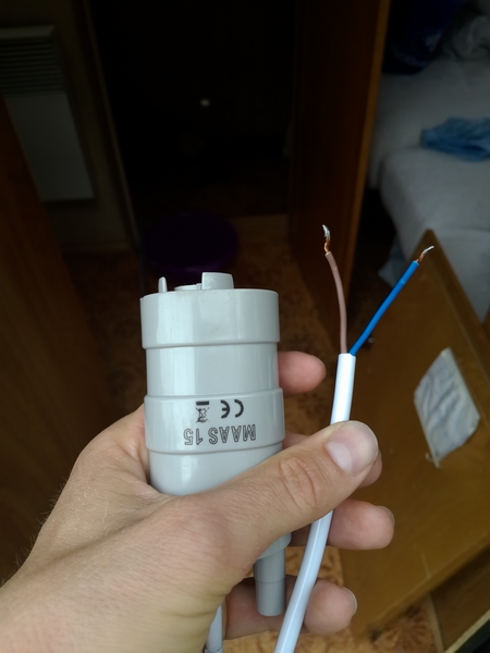

Bonjours @ tous :-)
Je me suis acheté une pompe immergée marque MAAS 15, est-ce que quelqu'un pourrais me confirmé la bonne polarité des fils afin de les brancher correctement à la cara? Pour moi, le marron serait le plus et le bleu le moins..
J'ai tenté de la branché ainsi une première fois (marron sur le + et bleu sur le -), la pompe bien immergé dans une bassine remplie d'eau, la pompe s'est bien mise en route, à aspirée de l'eau puis soudain elle n'aspire plus, fonctionne mais n'aspire plus..:-/ j’arrête, la débranche et m'aperçois que l'ailette qui tourne pour aspirer l'eau s'est retirer de son axe.. Donc l'eau n'est plus aspirée..
Est-ce dû à une inversion de polarité? Je précise que pour le moment, le circuit 12V de la cara est produit grâce au 12V de la tractrice en activant les anti-brouillards arrière... (cf mon topic dédié : http://www.lacaravane.com/forum/viewtop ... 35&t=37202 )Est-ce que ça pourrait envoyé trop d’énergie à la pompe ce qui l'aurait fait tourner trop vite?
Merci beaucoup de vos réponses
Morgan.

Oui marron = + et bleu = - m'étonnerait que l'inversion provoque ça, plutôt ailette mal fixe, sav devrait la changer

Merci de ta réponse Blancoco, je suis rassuré quand à mon branchement, j'ai réussi, à l'aide d'un tournevis et d'un marteau, de ré-introduire l'ailette dans son axe.. Je vais essayer de nouveau cet après midi pour voir si elle fonctionne correctement...

A fin d'éviter de nouveau ce problème, peut être qu'un peu de colle sur l'axe résoudra le souci

J'ai rebranché la pompe cette après midi, et elle fonctionne à merveille!! Merci de m'avoir rassuré quand au branchement de celle-ci.
