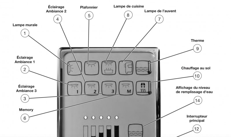

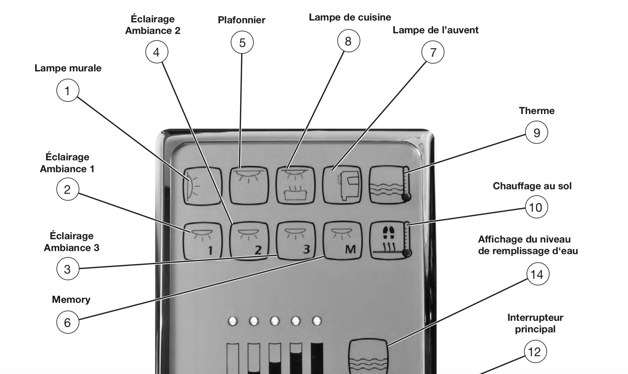

Ayant réceptionné notre Hobby De Luxe 545KMF il y a deux semaines, je me suis aperçu que le coin lit était un peu sombre.
Je voulais partager avec vous la facilité avec laquelle j'ai pu ajouter un éclairage LED dans ce coin, le tout piloté par le tableau de commande centralisé.
Lors de la visite de la caravane, j'ai remarqué que de nombreux boutons du panneau de commande étaient inutilisés. Je me suis demandé, est-ce qu'ils utilisent un seul panneau de commande pour plusieurs modèles de centrales... ou bien le panneau et la centrale sont identiques dans toutes les caravanes. Très vite j'ai entendu des relais qui commutaient dans la penderie pour des boutons sans utilité...

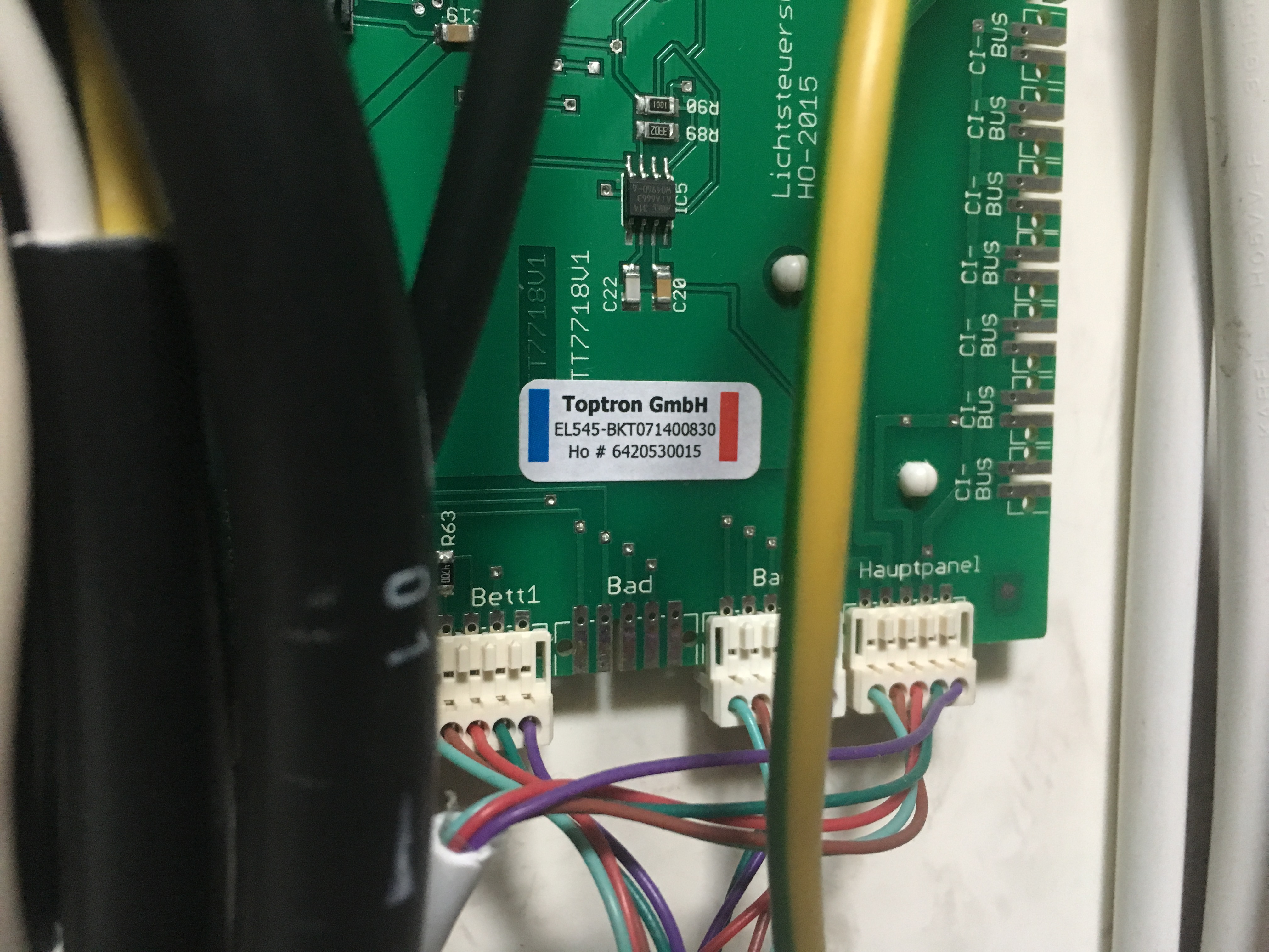

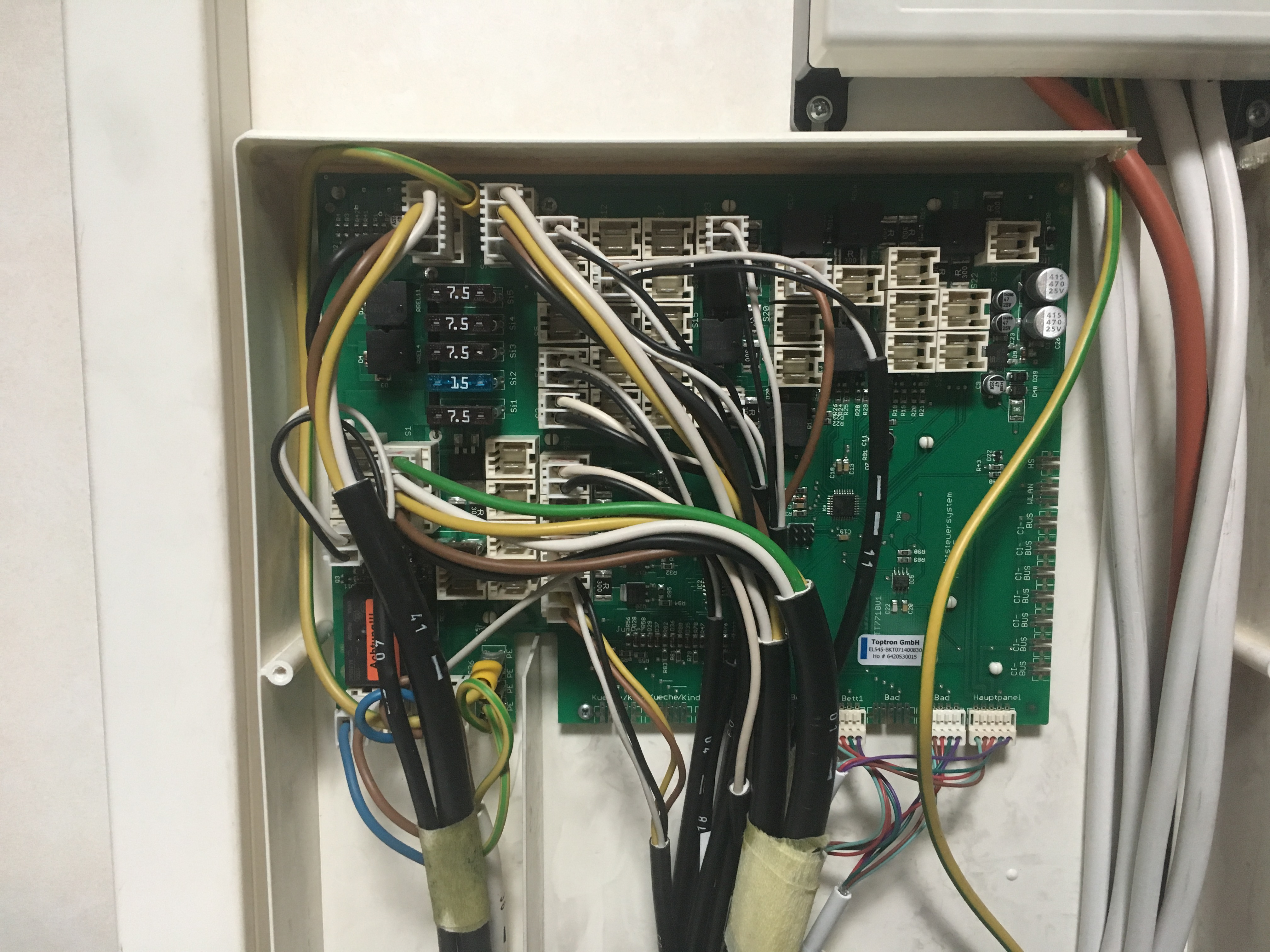

Je crois que la caravane était arrivée à la maison que deux petites vis ont été enlevées... Et là on voit ce qui contrôle ces éclairages ainsi que le therme (et le plancher chauffant... si il avait été installé)

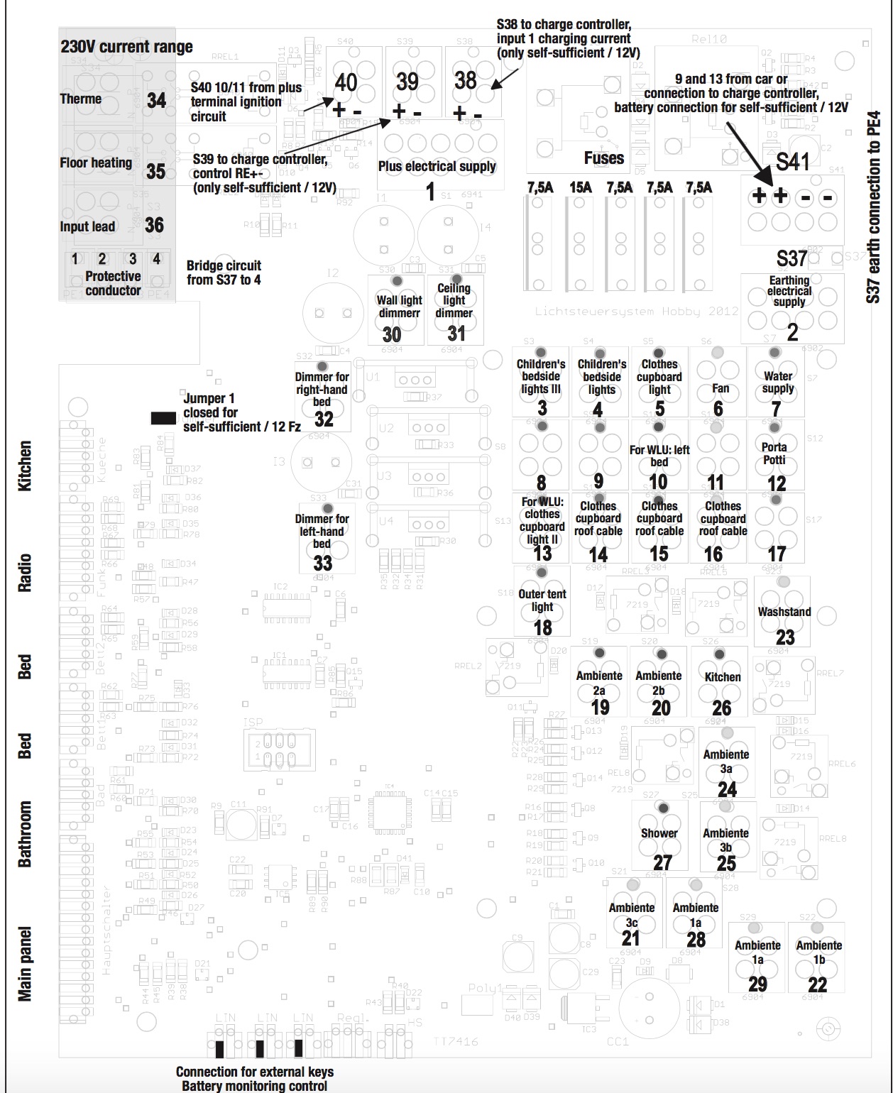

Et un petit coup d'oeil dans le manuel nous simplifiera encore la tâche, tous les emplacements des connecteurs sont décrits.

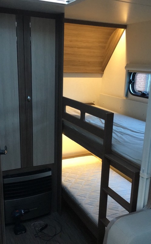

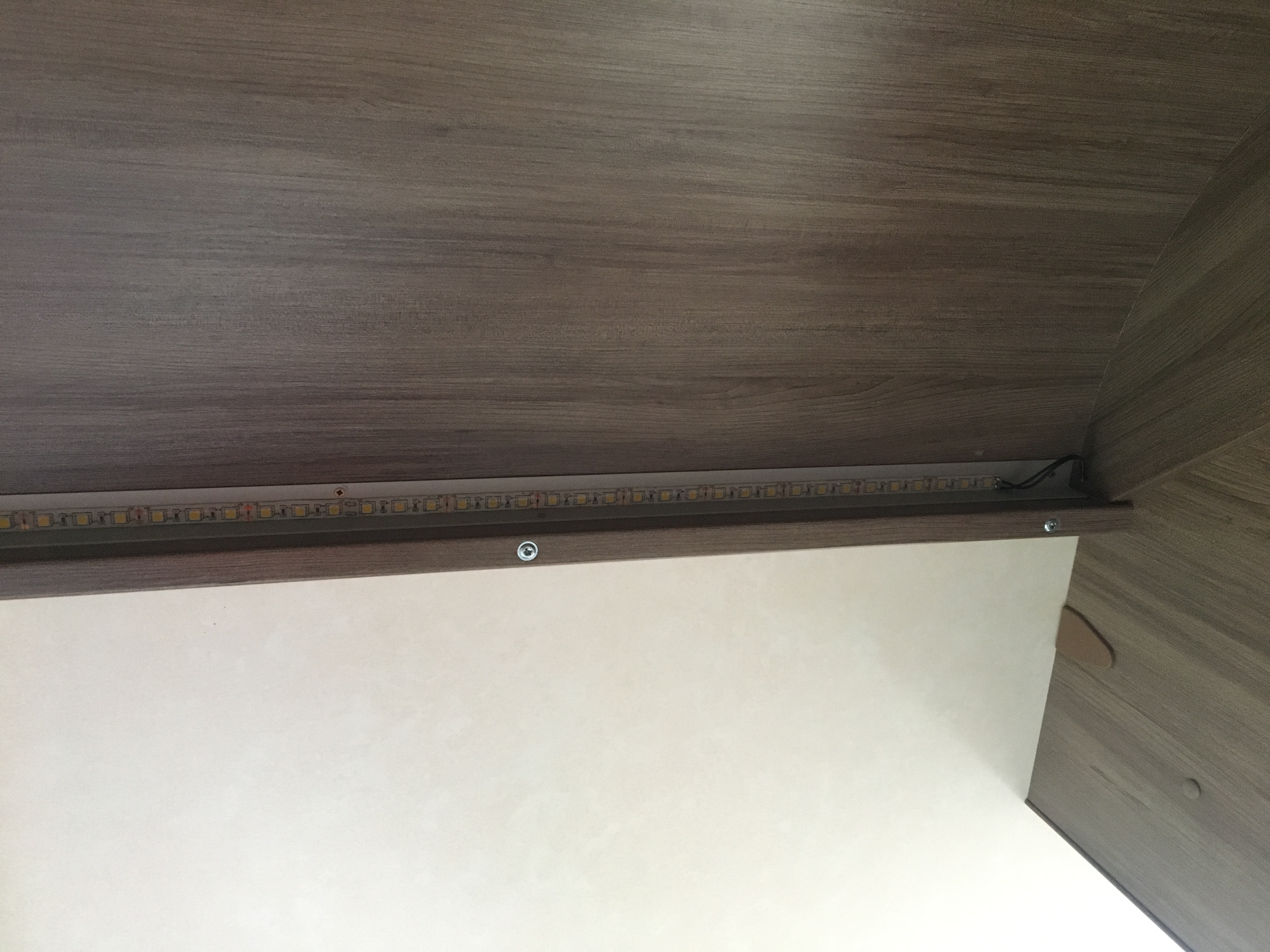

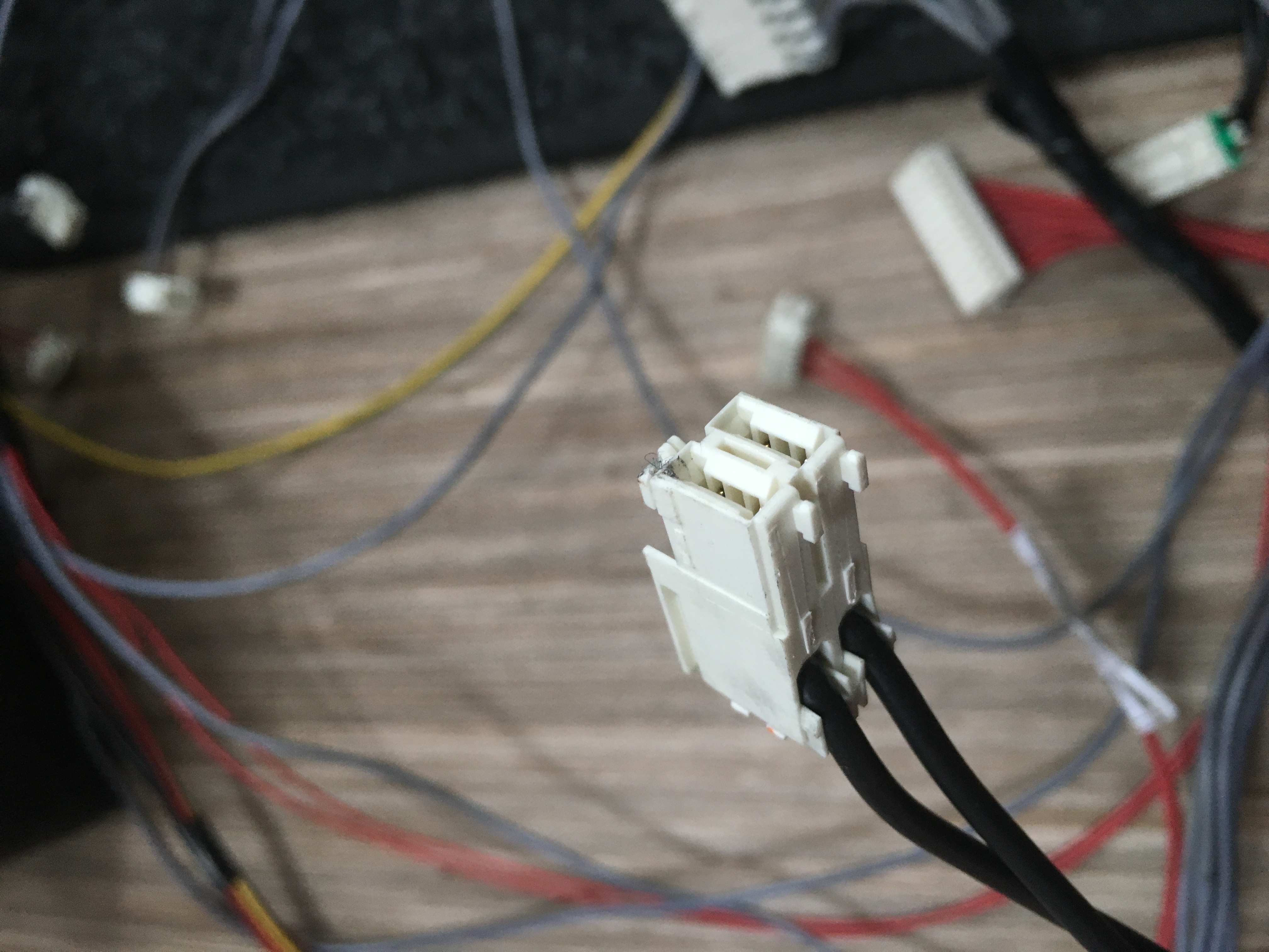

Le lit superposé étant un peu sombre, j'ai tout de suite profité pour ajouter un nouvel éclairage au niveau de ceux-ci.
J'avais le choix de prendre une sortie 12v dimmable (il y en a 4 au total) ou un relais.

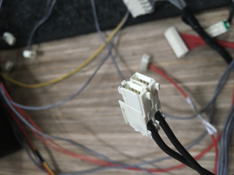

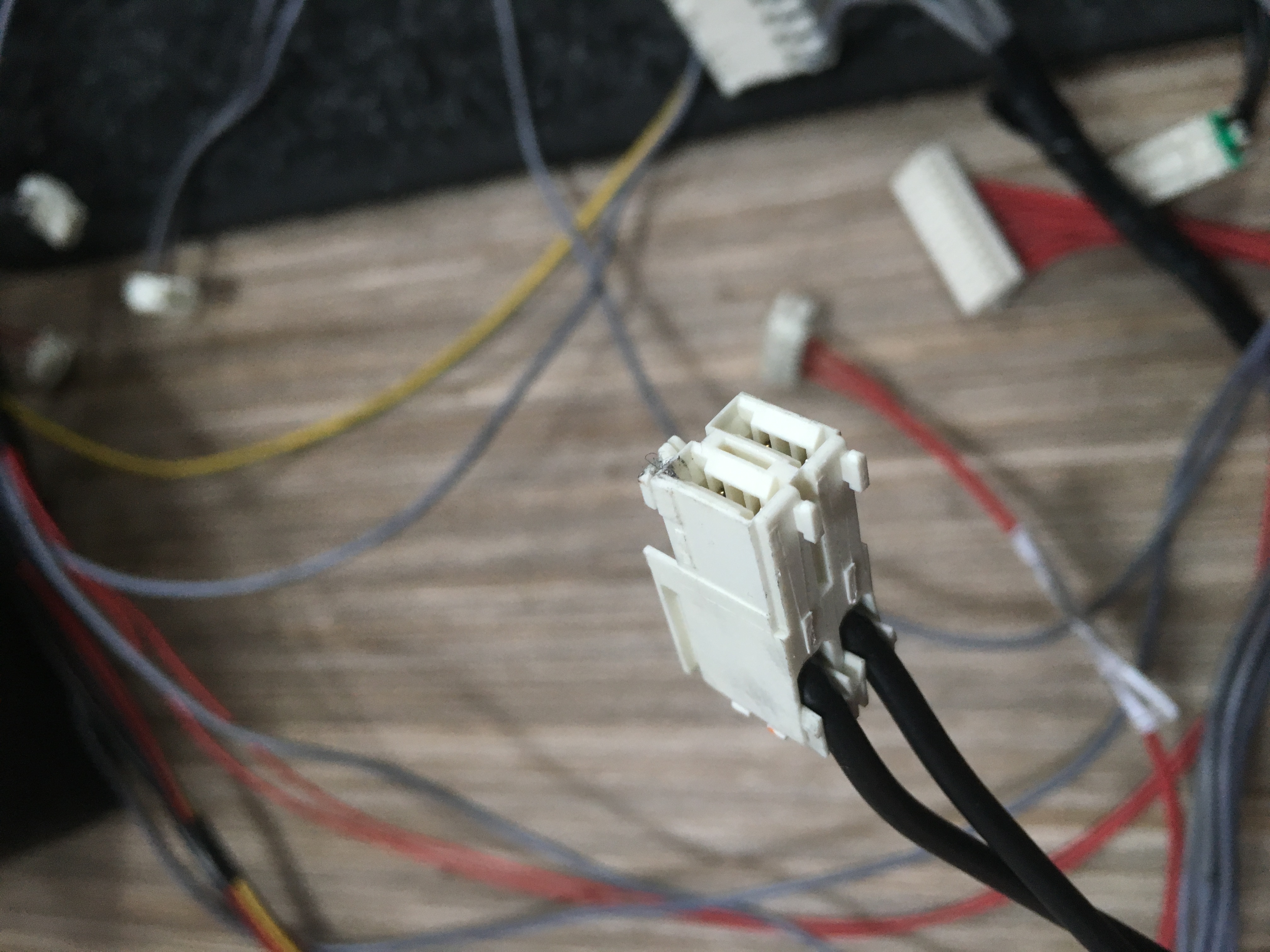

Je pensais utiliser des cosses 6,3mm normales mais en allant rechercher du fil récupéré dans un lave-linge pour câbler les rubans led, je remarque un connecteur qui ressemble comme deux goutes d'eau à ce que j'avais vu dans la Hobby... et bien j'aurais du jouer au LOTO hier. Quel chance. Je découvrirai par la suite que ce connecteur s'appelle RAST 5. Quelques soudures plus tard, les rubans led (blanc chaud) étaient placés. Quelle facilité de ne même pas devoir placer des interrupteurs ou que ce soit. Ca n'aurait pas pu être plus facile.
Bien que les rubans leds ne soient pas directement visibles, je les ai quand même posés sur une cornière alu pour permettre la dissipation thermique.

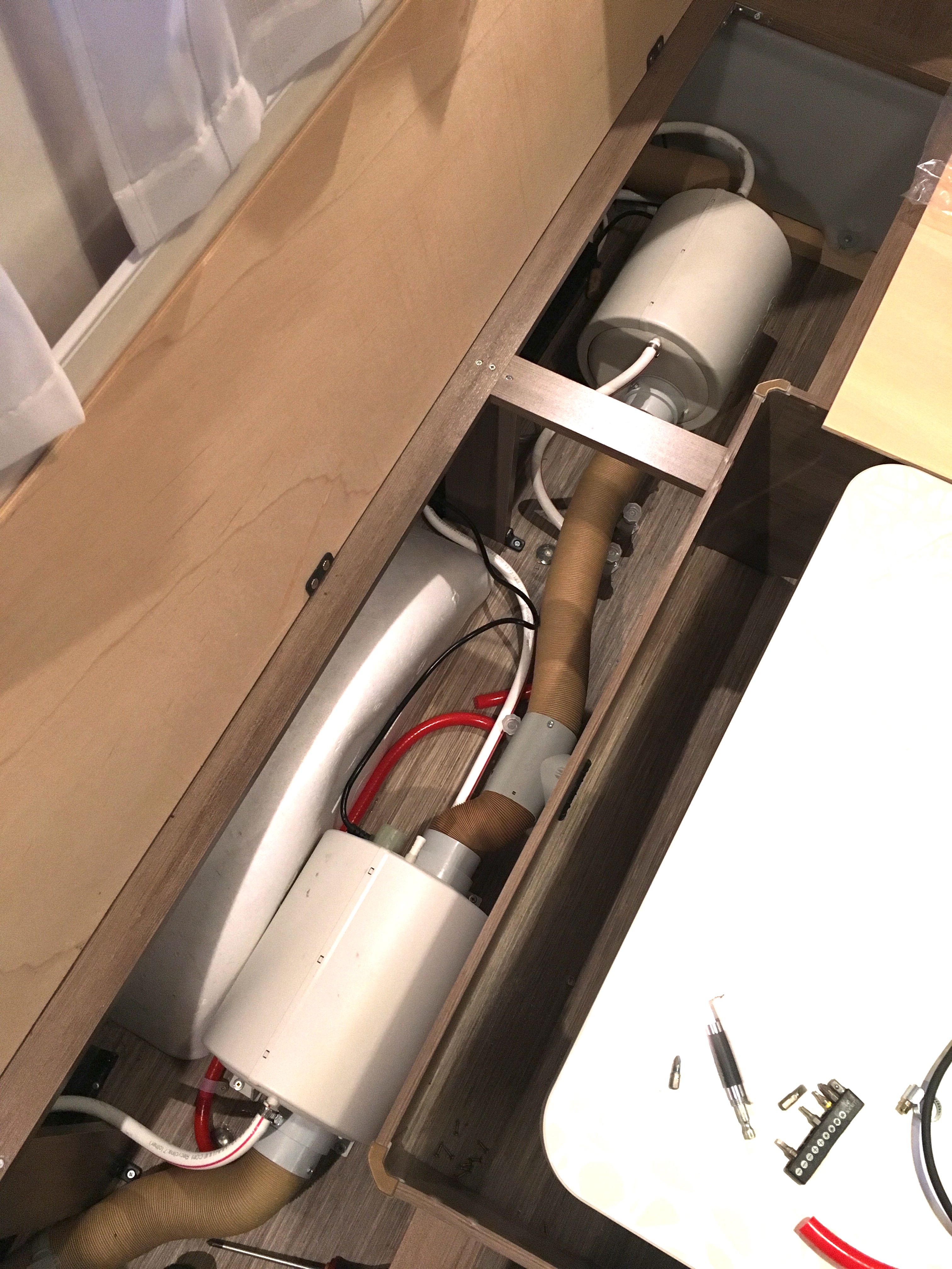

Et dans la foulée, j'ai installé le 2e Truma Therme en série avec le premier (comme je l'avais fait dans la Dehtleffs) pour ne pas tomber à court avec 2 douches à la suite. Tant que tout était ouvert, je suis allé raccorder celui-ci sur la sortie 220v prévue pour le plancher chauffant. Ceci permet de n'allumer qu'un des 2 therme si on sait qu'il n'y a pas de douches de prévues.

Je ne connais pas ce modèle de tableau de commande
Je vois ce panneau de commande, seulement au salon de loisir au Bourget. Lorsque j'appuis sur les boutons, mais je ne pourrais pas dire exactement à quoi ça correspond.
La finition premium possède un autre modèle de panneau de commande.
Certains boutons, c'est pour l'éclairage indirect, dont l'éclairage ambiante, à voir selon la finition.
Le bouton dont marqué "inutilisé", c'est le planché chauffant. Le planché chauffant est une option.
Re: Centrale électronique HOBBY

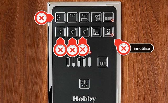

J'ai le même panneau sur ma 540 hobby quand j'appuie sur le bouton N°2 on entend un relais mais rien ne s'allume.
je suis surpris car sur la mienne les boutons 1 2 et 3 sont utilisées, ils permettent de mémoriser des combinaisons
d'éclairage pour les réutiliser ensuite seul le bouton du plancher chauffant ne sert pas

Salut Momo, J'avais cru un instant que les trois touches permettaient de sauvegarder 3 ambiances mais tu vois sur cette photo qu'il y a bien (chez moi) des sorties 12v "ambiance 1", "ambiance2" et "ambiance3".
oui il y a des sorties mais comment se fait la commande?
le 4 éme bouton inutilisé ressemble à une disquette qui remplacerait mon bouton M??

Tu n’entend vraiment aucun « clic » lorsque tu fais une pression brève sur « éclairage ambiance 1, 2 et 3?

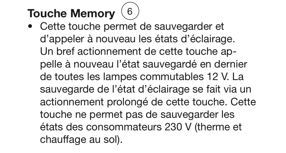

La touche M ou disquette, c'est la mémoire pour l'éclairage. Il suffit de mémoriser l'éclairage déjà allumé, au prochain allumage de l'éclairage, s'allumera comme cela à été mémorisé.
La touche 1, 2 et 3, c'est pour l'éclairage ambiance. L'éclairage ambiance, c'est selon l'équipement et la finition.
Salut!
C'est un peu un déterrage, mais je viens d'acheter la même caravane, et j'aimerais trouver ces connecteurs RAST.
Quelqu'un à une idée?
Aussi, @electronick, où as-tu acheté ces barres leds? Merci!
Salut @Twicea62, j'ai par chance trouvé ses connecteurs sur la plaque electronique d'un sèche linge en panne... Peut-être un connecteur très courant dans ce domaine?
Pour le led, il s'agit de simple ruban led (blanc chaud ou blanc neutre) 12v que j'ai collé sur une cornière alu de 20x20mm. Avant de coller le ruban, j'ai visé la cornière avec trois toutes petites vis. J'avais fraisé l'alu pour que les vis soient à fleur et ne gène pas la pose du ruban.
