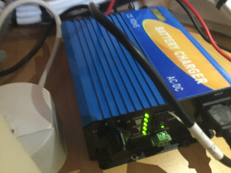

sur la dernière, le module à droite, l' inter est fermé
sur le module de gauche, tu aurais 5.70 v
j' ai enregistré et remis la photo à l' endroit, on voit beaucoup mieux, donc commence par mettre l' inter sur on et dit nous ce qu' il se passe .

Il se passe rienMenhir22 a écrit : ↑26 mai 2018 20:46pour la photo à l' envers.
