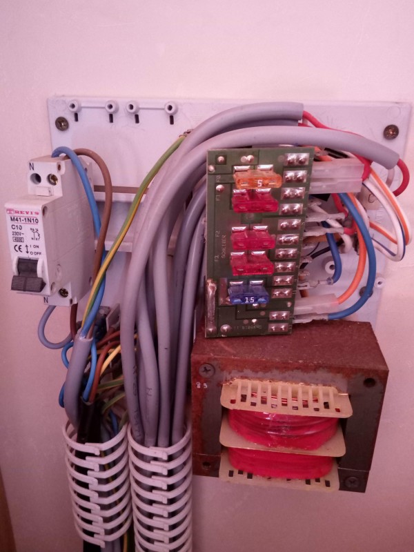

Je suis en train de préparer ma caravane ( une Sterkeman 470 PE de 2006 )pour mon prochain séjour, et quand je l'ai branché électriquement pour vérifier le bon fonctionnement, une odeur de "chaud" ainsi qu'un petit claquement, vient près dans le boitier à fusible.
J'ai débranché chaque fusible et les symptômes sont identiques.

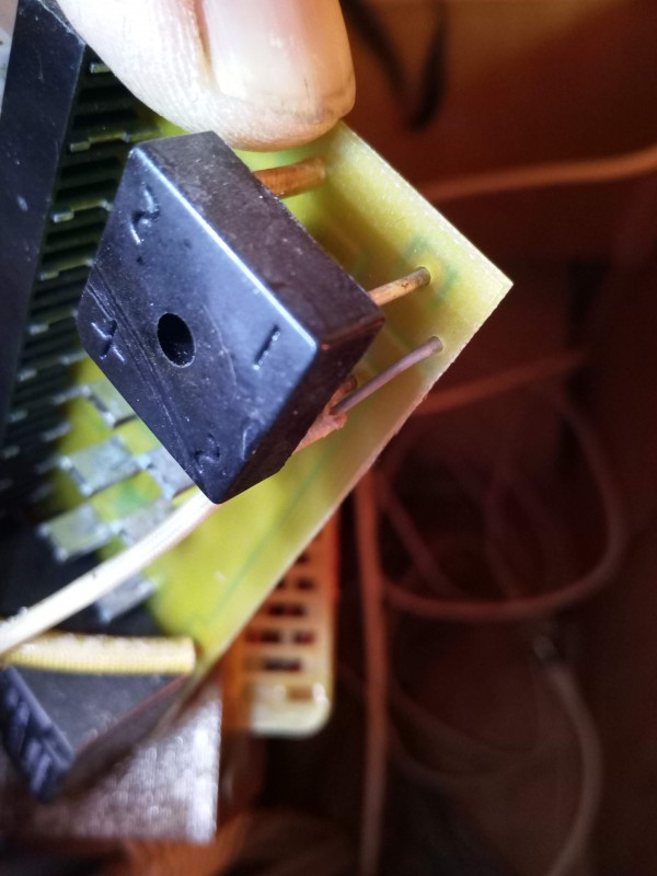

Il y a une pièce électronique à l’arrière de la platine à fusible (juste derrière le fusible de 5 ampères du haut ) qui chauffe énormément et qui émet un petit claquement que je n'arrive pas à identifier (mes connaissances en électronique sont faibles, par contre en électricité, ça va )
Merci de m'aiguiller sur cette panne.
Je vous met en PJ, le boitier électrique, ainsi que la pièces électronique.
Merci d'avance

Message par Pascal » 07 juil. 2018 19:53
Cette pièce ressemble fortement à un pont de diode. A priori, le claquement devrait venir d'un relais...

Message par Menhir22 » 07 juil. 2018 20:32
oui,
c' est le redresseur 12 V
mais si rien ne consomme en 12 V, il ne devrait pas chauffer.
c' est encore une installation du moyen âge :mrgreen:

Message par Pascal » 07 juil. 2018 20:38
oui, un transfo et un pont de diode, moins que cela y'a pas...

Message par Zaza29 » 08 juil. 2018 11:15
OK et merci pour vos réponses.
C'est donc lui, le redresseur qui est en panne?
Ca ne peut pas venir d'un composant électrique de la caravane qui est en "court jus" ?
Il vaut mieux changer le transformateur complet, avec redresseur incorporé ?

Message par Menhir22 » 08 juil. 2018 13:53
c' est mieux ===8
si tu as un mover, tu as une batterie, donc tu peux branché le 12 v dessus avec un bornier à fusibles et un pt'it chargeur à fonction " floating "

Message par Indiana » 08 juil. 2018 14:22
Le redresseur, ou pont de 4 diodes, sert à transformer le 12 volts alternatif issu de ton transfo, en courant continu....
Il est normal qu'un redresseur chauffe. Remplace le par un élément de capacité supérieure. 20 A devrait être bien.
Ça dépend de ton branchement. Les ampoules ( à filament) se moquent de savoir si le courant est alternatif ou continu.
Seules les pompes exigent du continu.
Si ton réseau d'éclairage est pris avant le pont de diode, un pont de 5 A suffit. Si toute la caravane est branchée en continu, 20 A sera bien. Composant peu coûteux. Bien sûr, inutile de changer le transfo...

Message par Ales67 » 09 juil. 2018 09:42
Sur ma Caravelair Palma 400, j’ai le même tableau électrique Bip Scheiber de type moyenageux :mrgreen: le pont à diodes était hs.Je l’ai remplacé par un 20 A en alu (tu peux ajouter un dissipateur de chaleur).Mais comme dit s’il chauffe c’est qu’il est sollicité.
Veilles bien à respecter les valeurs d’intensité des fusibles de protection.Sur mon tableau à l’époque ils avaient mis des fusibles de calibre trop important ce qui a eu pour conséquence de faire sauter le circuit imprimé.J’ai tout remis en état et remis les bons calibres de fusibles.
En ce qui concerne l’éclairage tout est en d’iodes luminescentes.
