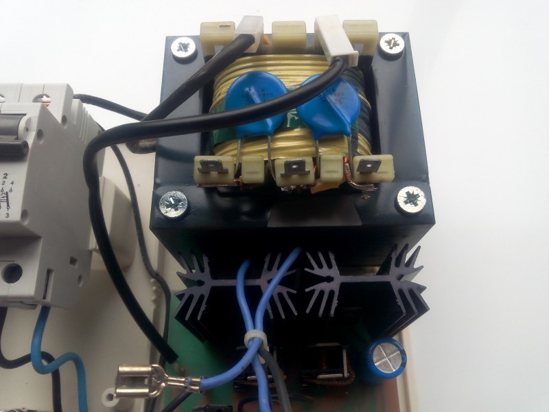

Bonjour à tous, voici mon gros problème :?: le prèssedent propriétaire à débranché le tranformateur, le 12 volts.
"IL semble fonctionné" auriez vous des photos des branchement ( les trois fils sur le dessus et les différentes arriver sortie de la ligne du bas :!:

il serait préférable de poster une bonne photo ===2
ma fendt est dans les années de la tienne mais j' ai viré le transfo mais en fouillant dans ma mémoire, il se pourrait que je puisse te dépanner si c' est le même.

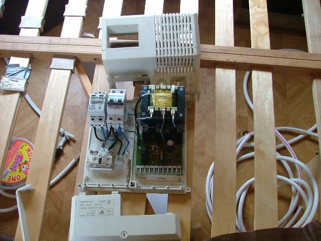

et une petite photo :D

Re: branchement tableau electrique fendt platin 2001
Message par Menhir22 » 29 juil. 2018 10:30
pour que ça fonctionne:
mettre une arrivée 230 V sur le domino marqué " eingang " = entrée
sur la barette marquée " ausgang " = sortie tu branches tout les 230 V : frigo, les PC, la clim, l' ultra heat :mrgreen:
le gros câble noir, celui de droite sur le transfo, il est bien soudé sur la platine ?
ensuite fait une photo bien nette de la barrette du bas avec les indications 12 v, il y a un fil noir de masse qui vient dessus mais je ne sais plus où.
j' ai pas fait un plan de branchement, ah quoique ! je recherche

j' ai retrouvé la photo du transfo
tu va voir:
le fil noir se branche au milieu du transfo,
un bleu de chaque côté
par contre, le tien est un peu différent du mien, regarde bien sur le mien , il y a deux fils qui viennent sur la barrette blanche là où tu branches les accessoires de 12 V, je ne vois pas sur le tien,
le deuxième disjoncteur, c' est un rajout perso :mrgreen:

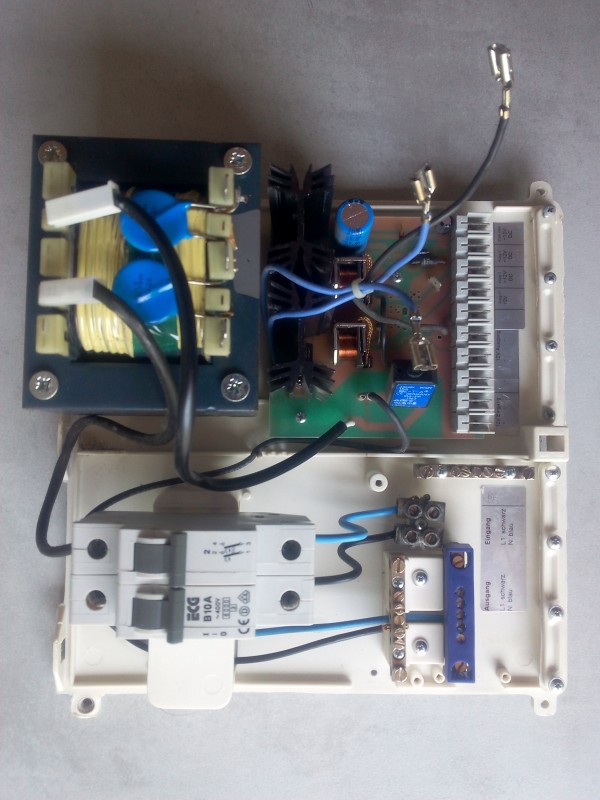

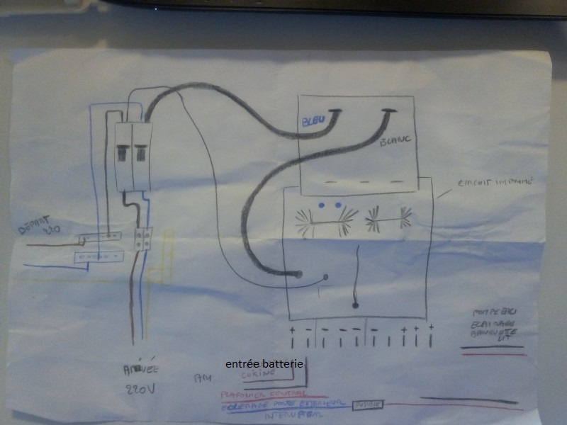

Message par Fredo50 » 29 juil. 2018 15:34
Merci, Menhir22, je joints des photos et un croquis des branchement que j'ai déjà!
Pour les fils bleu sais tu si c'est le gauche à gauche et droit à droite ou croisé ?
Effectivement je n'ai pas de fil sur la barette d'accessoirs, les bloc sont un peut different "les circuits imprimer doive faire le boulo, je supose"
En entrée (à guauche) 12v+ maron en - noir reste: 1 rouge plafonier centrale, 1 noir éclairage porte éxtérieur via interupteur et porte fusible sur fil bleu et rouge, le tout en arrivé de la reglette de la cuisine!
Un noir et un rouge provenent du circuit: pompe à eau; éclairage banquette et lit double! :? :?
Merci encore pour votre aide :D :D

Message par Fredo50 » 29 juil. 2018 15:36
à l'endroit le croquis c'est mieux :!:

Message par Fredo50 » 29 juil. 2018 15:37
il ne veut pas :?:

les fils bleu
le gauche à gauche et le droit à droite
Message par Menhir22 » 29 juil. 2018 23:15
à gauche de la barrette blanche 12 V marquée " eingang "
il ne faut rien mettre c' est une entrée batterie
sur la partie marquée " ausgang " sortie, tu met tous les fils - sur les - et tous les fils + sur les +
c' est à dire les lumières e 12 V et la ou les pompes
si un jour tu mets une batterie,celle-ci alimentera le 12 v et lorsque tu brancheras le 230 v, les relais déconnecteront la batterie et le 12 V sortira du transfo.

en haut du transfo,
tu as l' arrivée du 230 V, as-tu testé si tu as bien du 230 v
en bas de la platine avant la barrette blanche, il me semble voir 2 cosses 6.35mm mâle
reprend la photo de mon transfo, tu vois 2 fils qui alimentent la barette,
avec un voltmètre pour la polarité, as-tu du 12 V sur ces 2 cosses car si la barrette n' est pas alimenter, rien ne fonctionne ===7
