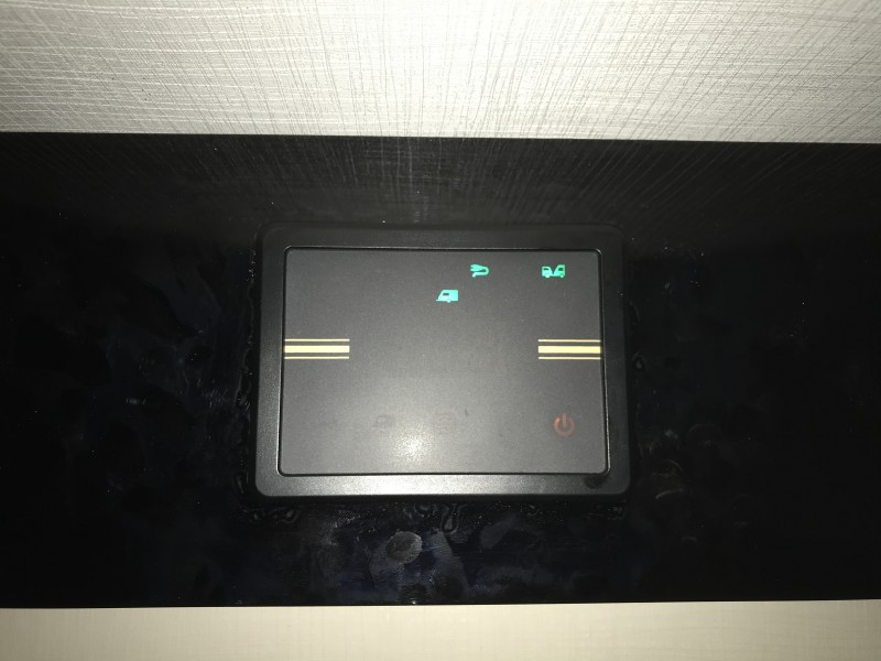

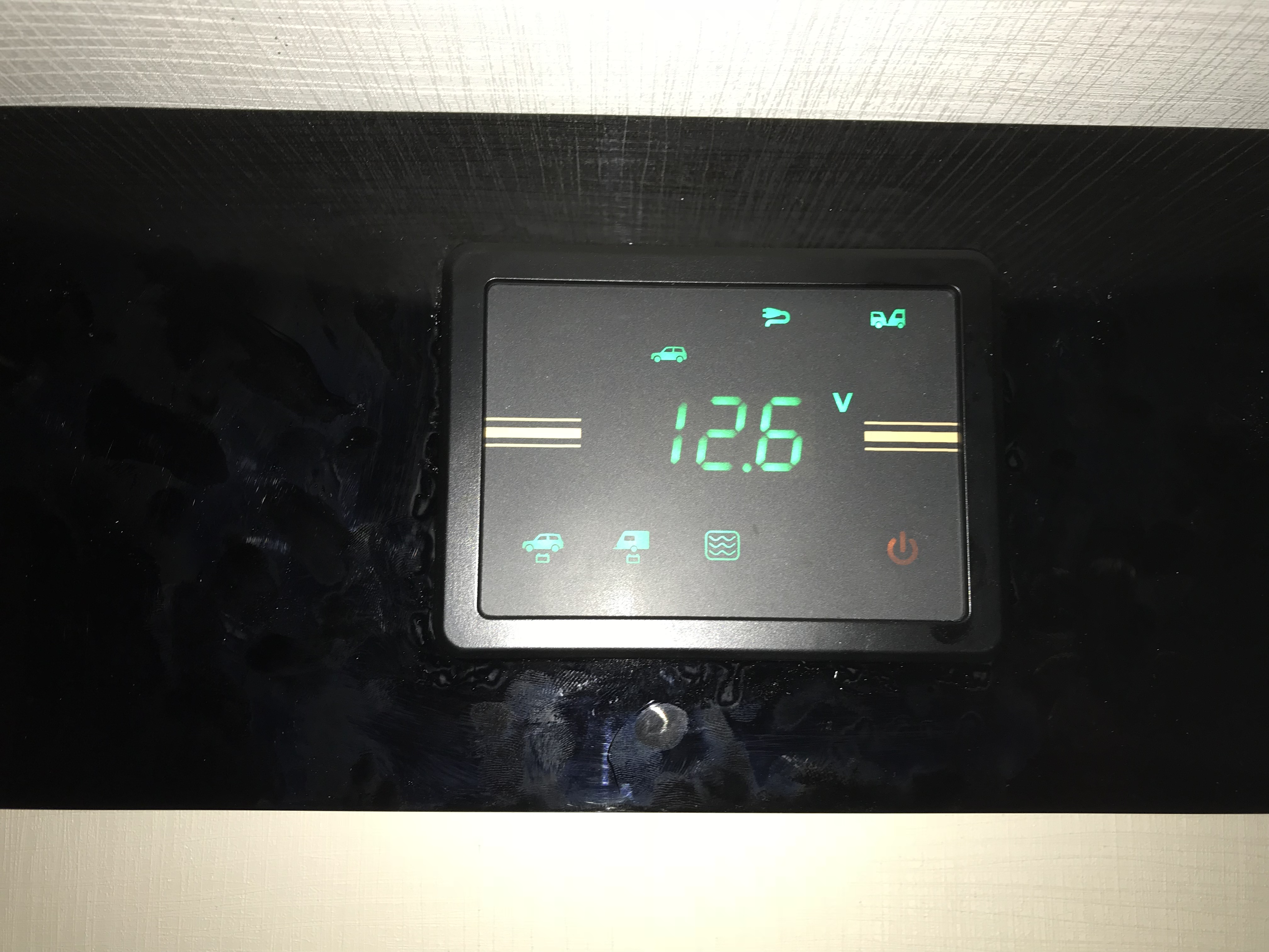

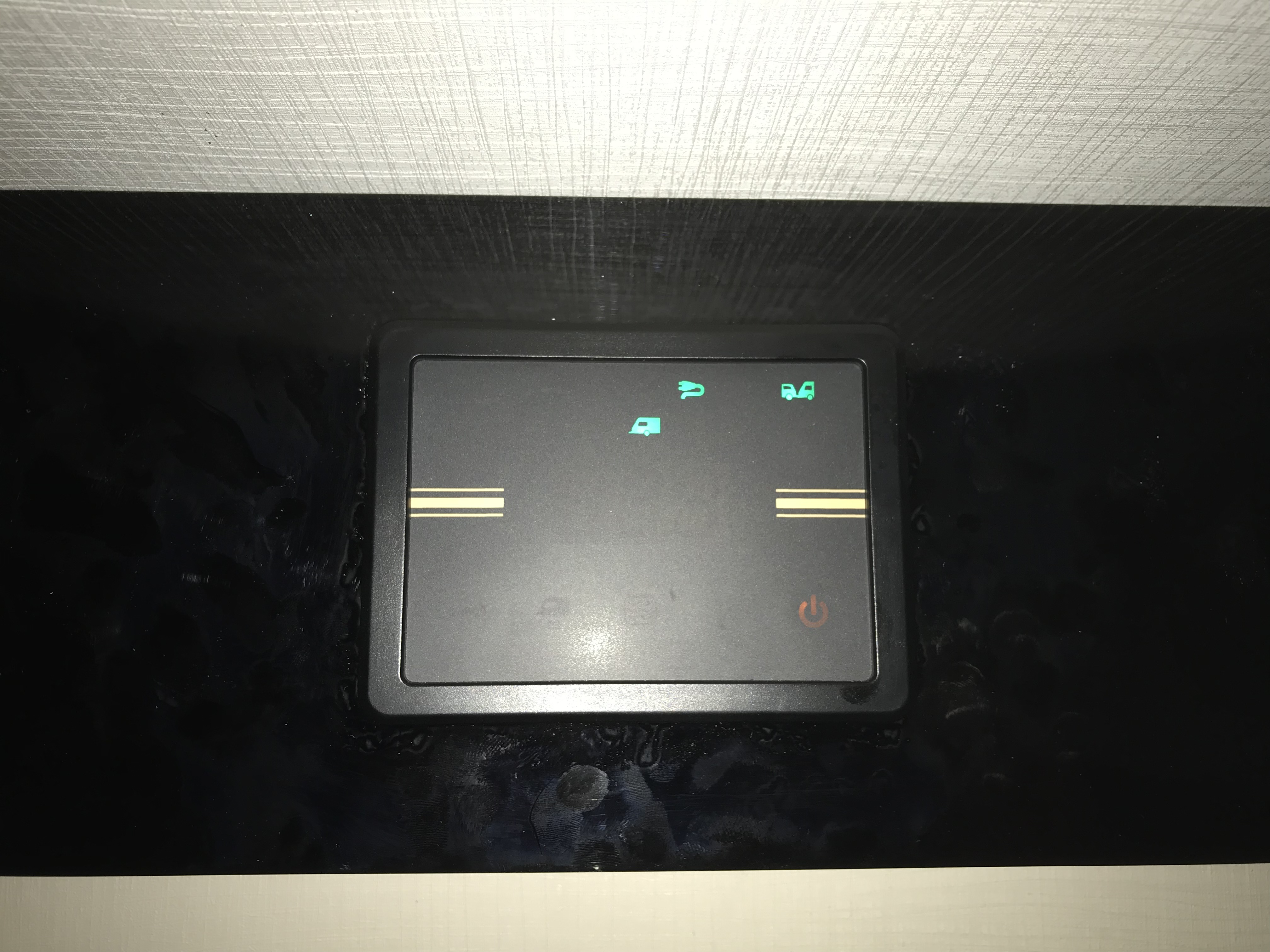

Message par Foxarnaud » 23 août 2018 20:35
Les photos, voiture débranchée

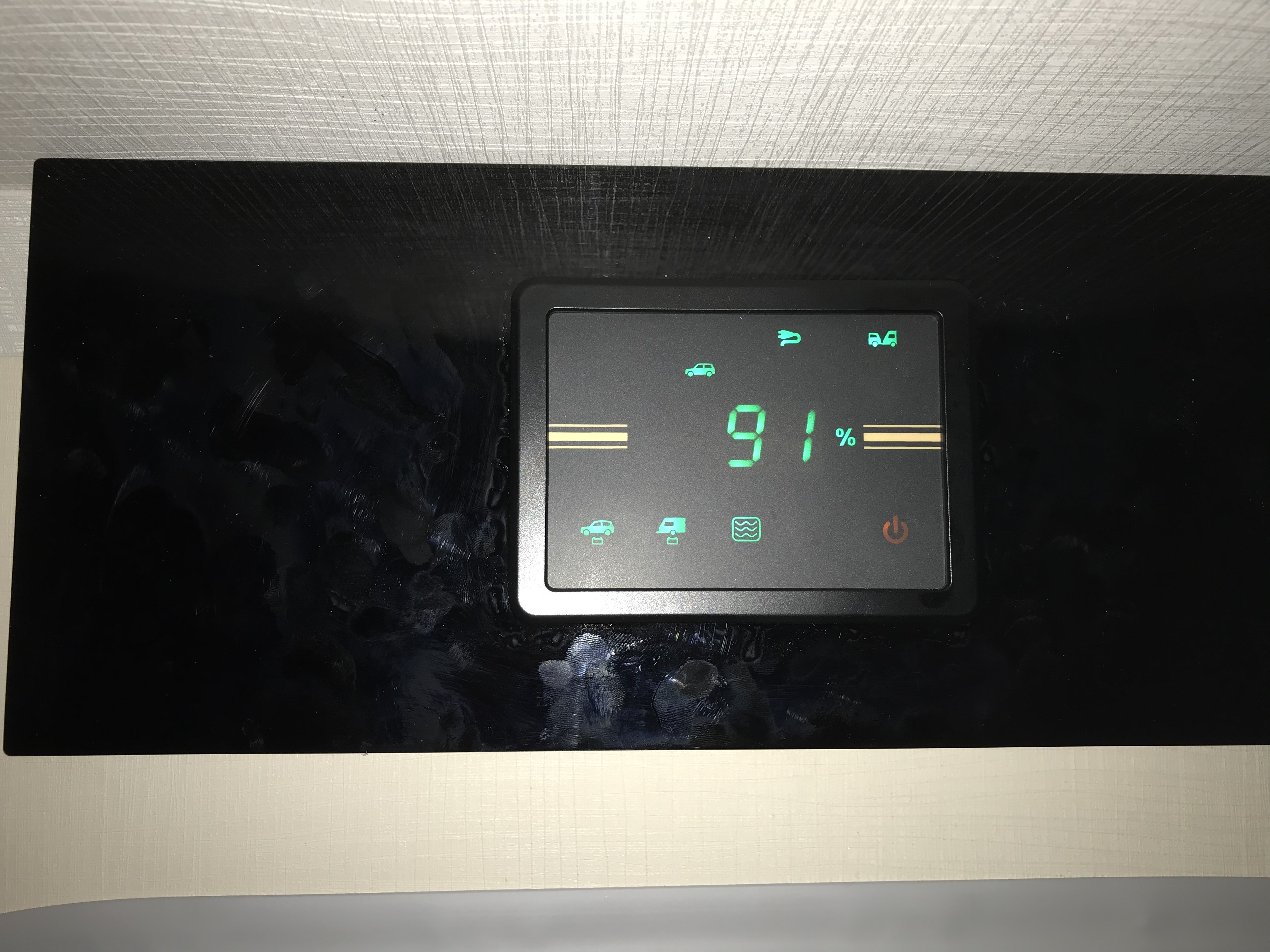

C’est ce que j’ai pensé au départ, mais quand j’ai ramené la caravane à la maison je n’ai pas eu ce « problème ». Je me suis aperçu de ça cette semaine.
Autre chose étrange, hier 100% et aujourd’hui 91% donc ça continu à calculer je ne sais quoi.
