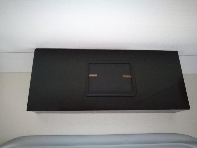

Par contre souci sur le tableau de commande ( au dessus de la porte )
Alors je l'ai vu fonctionner lors de la réception , et arrivé à la maison il reste éteint .
Je ne trouve pas d'interrupteur , cette chose est sensée rester allumée en permanence ?
Les fusibles sont OK , le 12v est OK ( lumière intérieure , frigo , mover fonctionnent )
En 220 , pas mieux......
Ou alors j'ai loupé quelque chose ...
2e problème , l'eclairage paroi ( auvent ) ne fonctionne pas non plus .
Ni en 12 ni en 220 ....

je pense que tu devrais mettre une photo du panneau de commandes, ça pourrait être utile pour ceux qui connaissent ce modèle :wink:
davgrim
Messages : 108
Inscription : 01 oct. 2012 09:13
Localisation : Cher-Nord
Re: Caravane neuve , 2 soucis....
Message par davgrim » 08 sept. 2018 20:09
Fait .

cela semble etre tactile , rien en touchant la vitre ?

:roll: Panneau tactile ou pas tactile ?

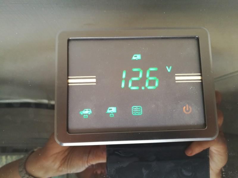

Bon bon , j'ai trouvé .
En fait oui le panneau est tactile , mais pour l'allumer il faut mettre son doigt au bon endroit , en bas a droite ( power ).
Sauf qu'éteintt on ne sait pas où c'est , j'ai pourtant tripoté.....
Et curieusement , c'est une fois le tableau en route que la lumière extérieure peut être allumée ( juste l'extérieure , pas l'intérieur ).
Alors il permet juste de savoir la tension du véhicule tracteur ( quand branché ) , la tension de la batterie interne , et le niveau d'eau propre .

Mince, vu ton message trop tard,
Alors pour info .... car je n'ai pas eu de notice non plus, lorsque tu restes appuyé sur les voyants (3/4 secondes):
- On/Off il passe en STB (Standby)
- Voyant batterie véhicule (Active ou pas le bip des boutons)
- Voyant batterie caravane (Active l'alarme batterie faible)
- Voyant eau propre (Active l'alarme niveau faible)
Lorsque tu appuies rapidement sur ces même boutons tu passes simplement en % par exemple tu passes de 13.3V à 98% pour la batterie .... idem pour les autres.
- Message F1, F2 ...... correspond au fusible grillé ou en défaut.
Il y a sûrement d'autres options, mais je ne sais pas lesquelles.

Aahhh , je crois que j'ai trouvé mon meilleur nouvel ami..... :)
Merci pour ces informations , j'ai vérifié et ça fonctionne .
Donc comme moi , le mode d'emploi n'est pas fourni , ça me rassure ......
En tous cas tu m'aides beaucoup .
Déja que j"ai eu du mal à le mettre en route ......
Le mode stand_bye sert a quoi ? tu t'en sert ?
Moi pour l'instant c'est soit OFF ou ON , car chez moi c'est la batterie qui alimente donc OFF .
C'est utile quand on est sur secteur ?
