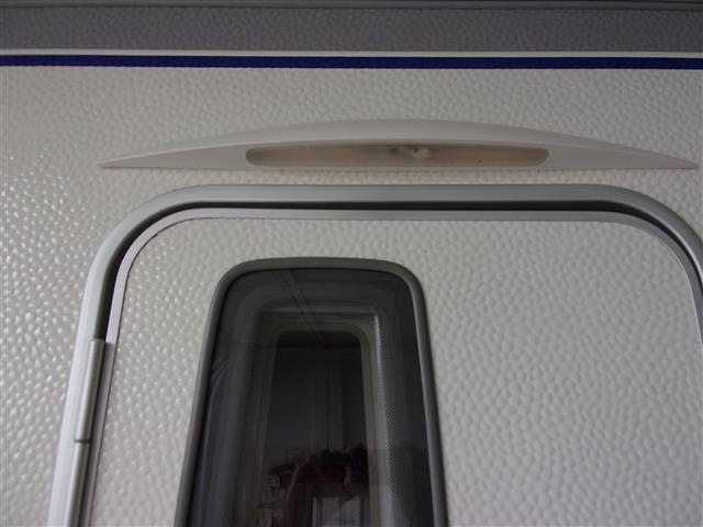

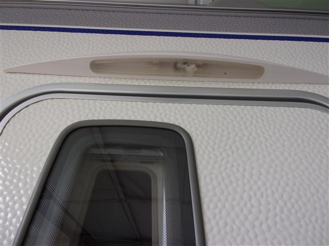

Bonjour a tous,
J'aimerais savoir comment on démonte cet éclairage de ma caravane Hobby car j'aimerais y mettre une ampoule plus forte ou mettre du LED si c'est possible pour avoir un meilleur éclairage.
merci a tous pour vos futur conseils.

a l'intérieur tu as un cache vis voir derriere

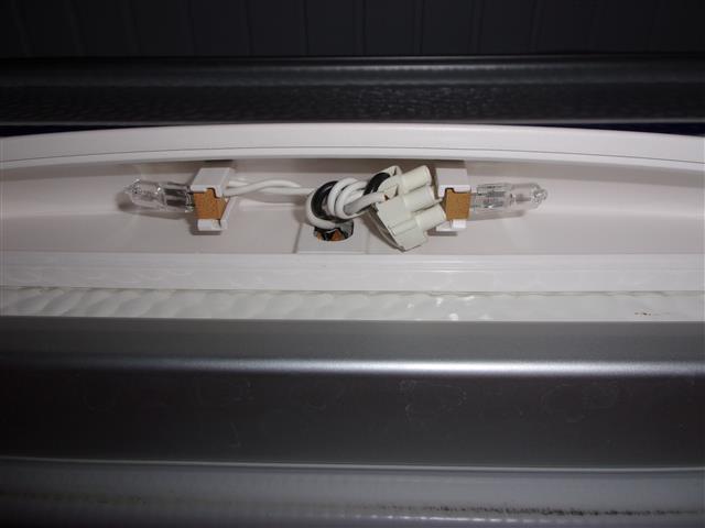

Merci j'ai réussi a démonter le cache. j'aimerai remplacer maintenant ces deux petite ampoules par une barre a LED.
vous en pensez quoi?

Message par Papy80 » 11 nov. 2018 10:40
Bonjour ! :D
Je pense que le cache était juste enclenché ???????
Ce genre d'ampoule se fait aussi en plusieurs puissance (Watts) ! c'est les mêmeqs que les lampes de bureau :wink:

Message par Papy80 » 11 nov. 2018 10:45
===9 Non ce genre d'ampoule c'est du 12 V comme les lampes de bureau ! :wink:
Sur les caravanes maintenant il n'y a plus de d'éclairage en 220 V

Re: eclairage d'auvent de caravane Hobby
Message par Papy80 » 11 nov. 2018 11:18
:roll: le G4 ça existe en 20 W ! :wink:
Mais j'ai vu sur Google qu'elles existent aussi en Led 12 v 3 W qui correspondrait a 20 W
Va sur C-discount tu as du choix ! :wink:
Message par raymondh » 11 nov. 2018 11:50
attention, pas trop de watts............ :oops:
ça risque de faire fondre le plastique ===7
cet éclairage n'est à mon avis pas fait pour éclairer sous l'auvent, mais juste devant la porte d'entrée de la caravane 8)

Message par Menhir22 » 11 nov. 2018 17:40
perso,
je vire les lampes et je met un bout de barrette LED ===8
