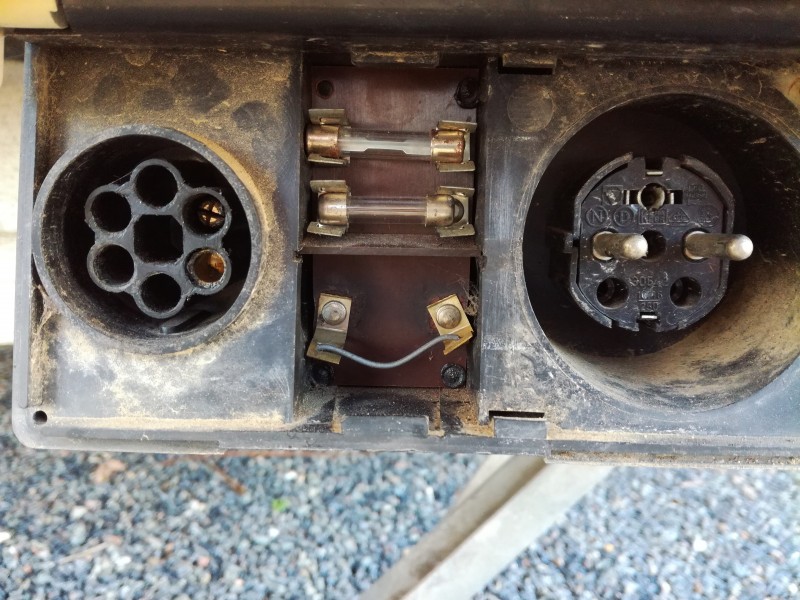

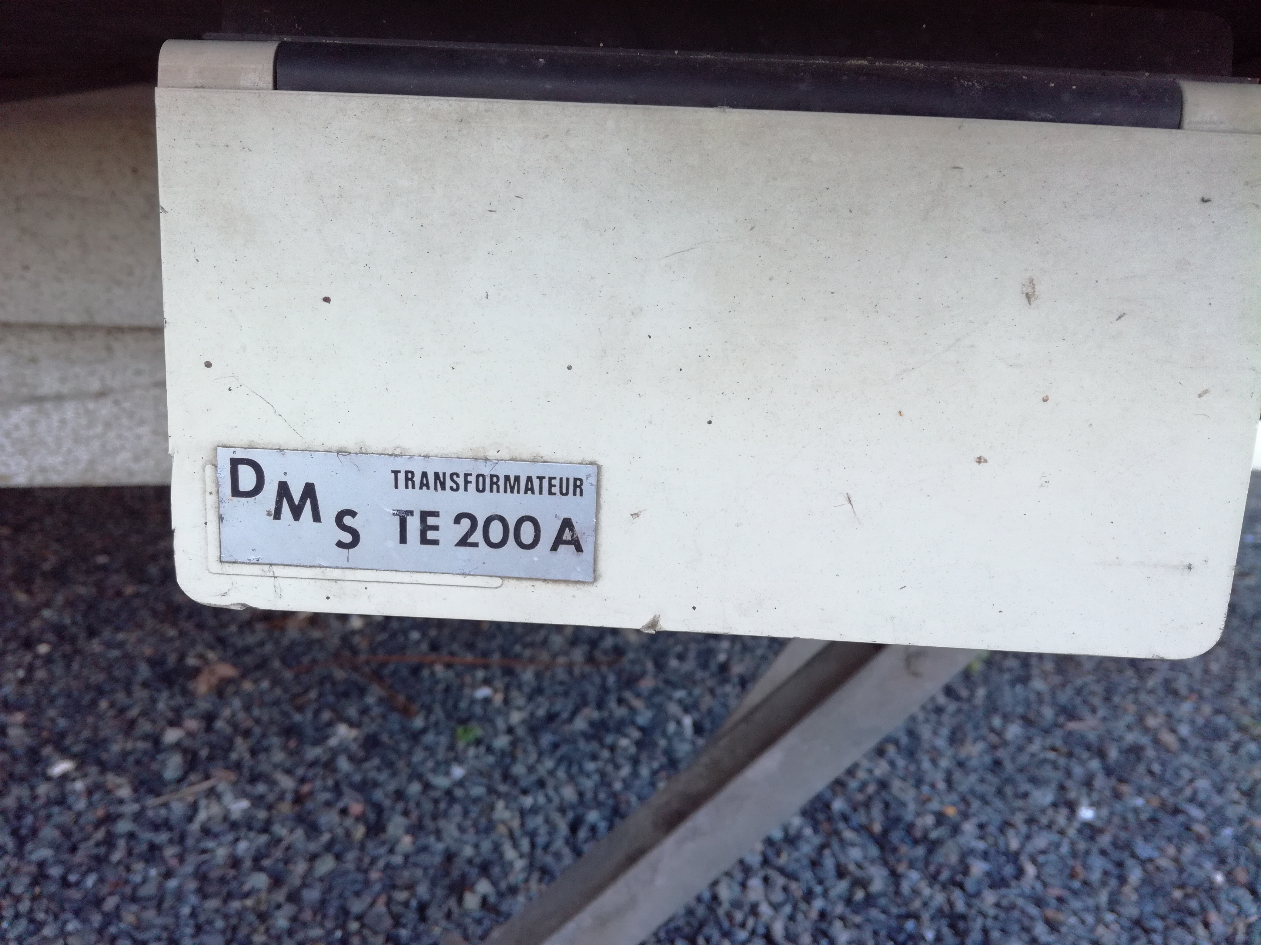

Voilà, nous venons d'acquérir avec mon ami, une caravane messager de 77. Je penses que le transfo est d'origine (n'ayant pas le manuel de la caravane, aucune certitude...)
Le transfo est donc à l'extérieur, en bas à droite de la porte et contient 2 fusibles et un dernier «bidule» en fer qui je penses permet un courant continue (je ne sais s'il correspond aux lumières,à la prise, la pompe ou le frigo...)
Mon ami pense que garder ce transfo peut être dangereux, je vous avoue que je n'en sais rien.
Du coup je me pose la question de savoir si l'on peut en changer sans tout chambouler dans le système électrique de la cara. Car vue que l'on va prendre la route avec bébé au printemps, je préfère le faire en toute sécurité.

Sur la prise de gauche brancher la prise 7 broches de l'attelage , sur la prise de droite brancher une prise 220V et verifie tous tes équipements intérieurs , éclairage et prise de courant , déjà pour voir si tout fonctionne
Re: changer transfo sur messager de 77
oui la prise de gauche c'est pour alimenter le 12v de la caravane via ce transfo ...
perso , si cela fonctionne , je ne toucherai rien ...
Les 2 fusibles et le bidule servent au réseau 12V , le bidule relie la masse et doit se couper en cas de souci ou d'inversion , c'est une sécurité en plus .

ce que vous appelez "bidule" doit être ce qui reste d'un ancien support de fusible qui s'est cassé au fil des ans et un petit fil y a été soudé à l'étain
Perso, je testerais et si c'est OK pas de soucis, je ne modifierais rien
sauf peut-être à remplacer le "bidule" par un vrai fusible

J'avoue que je me suis poser la même question, mais je ne voulais pas dire de conneries. Mon père avait ce même systeme sur une BIGSTAR DE 1980 mais était depourvu de ce fameux bidule.es-tu de mon avis en ce qui concerne le "bidule"
En tous les cas , si tout fonctionne je laisserai comme ça en prenant avec moi des fusibles neufs ou les changer par sécurité par rapport à l'age

il est peut-être préférable de remplacer le fil du bidule qui me semble être en laiton par du fil fusible
faut virer ce fil qui apparemment est trop gros,
par contre, faut retrouver les supports de fusible !!
quel est son ampérage, que protège t' il ??
PS: après réflexion, je me demande si ce n' est pas un truc perso

pour savoir, il suffit de le tester
sinon, il suffit d'aller sur google et tu trouveras tous les fils fusible que tu veux

Alors j'ai testé et tout fonctionne ormis les lumières intérieur. Donc je vais changer les fusibles et si cela ne vient pas d'eux, c'est que c'est les ampoules
Pour le «bidule», je me disais bien aussi que ce devait être un fusible au départ, je vais voir avec un ami qui s'y connait en électricité (j'veux pas faire de connerie !
Encore merci, je vous tient au courant de la suite.

as tu branché la prise caravane côtés gauche ?

eh oui, c'est cette prise qui alimente l'éclairage en 12v
comment as-tu testé
as-tu branché le 220v
l'éclairage fonctionne-t-il lorsque la caravane est branchée à la voiture
comment as-tu testé
Pour répondre aux dernières question, j'ai juste testé le 220 pour le moment, pas le branchement 7 broches. Je vous tiens au courant dès que c'est fait !
