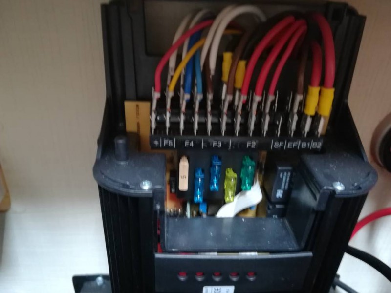

Je vous explique mon petit soucis.
J'ai pris en possession de la caravane il y a peu.
La caravane est alimenté en 12v, même lorsque que je la branche au 220v.
Bon jusque-là je suis...
Lors de la commande, nous avons fait posé un moover Go2.
Maintenant, la caravane est alimenté continuellement en 12v via la batterie qui se recharge en 12v et 220v.
Le problème c'est que lors de la remise, je ne peux pas laisser le frigo ouvert car la lumière ne se coupe pas.
J'ai bien un fusible mais il coupe l'alimentation général de la caravane et pas trop pratique...
Avec vous une solution?
Voici les photos de mon installation
Merci de vos reponses
Cordialement Cous

Je pense qu'il faudrait couper l'alimentation en 220 volts et déconnecter une ou les 2 cosses de la batterie du mover, seul moyen de couper totalement l'alimentation du frigo.

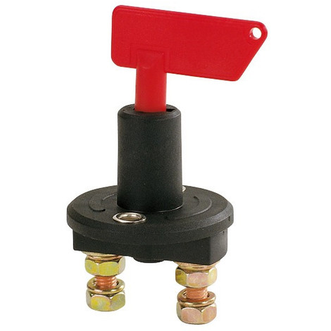

Si ton vendeur avait fait du bon boulot, il aurait du installer un coupe circuit de ce type
Mais il y a des bons et les autres :roll:

Oui coupe batterie général, ou trouver le fil de départ du frigo et y mettre un inter

:roll: Si il a un coupe circuit il ne sert sans doute que pour le mover :roll:
1/ normalement il doit pouvoir couper l'alimentation du frigo sur le bandeau de commande du frigo ! :lol:
2/avec un Transfo/Chargeur Nordellectronica il ne devrait pas tirer en permanence sur la batterie
puisque le transfo fait du 12 V quand il est sur le 220 v
3/toutes les caravanes n'ont pas toujours de batterie auxiliaire
et que pour avoir la recharge batterie c'est une option a commander ou a installer soi-même
C'est simple il n'a qu'a debrancher la batterie
en faisant attention a ce que les cosses ne soient pas en contact entre elles ou sur du métal
et se brancher sur le 220 V il verra le résultat ! :wink:

Pour moi vaut mieux couper à la batterie c'est plus sécurisant
Après chacun fait ce qu'il veut :wink:

Sur ma Caravelair pour le branchement de recharge batterie du Nordellectronica
j'ai en plus des 2 gros fils d'alimentation du mover (rouge (+) et Noir ( - )
Un fil rouge connecté sur le + B2 vers le + batterie auxiliaire
un fil noir connecté sur la barrette supérieure négative (-) vers le négatif (-)de la batterie auxiliaire
Il n'y a qu'a soulever le capot tout est indiqué ! ===8
