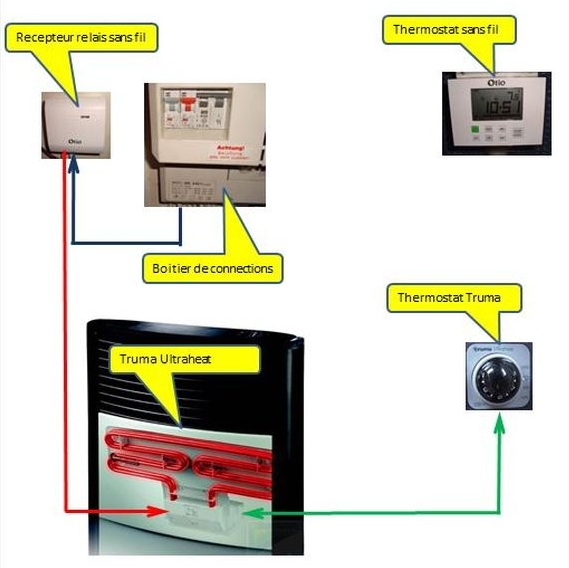

illico
Messages : 5035
Localisation : 44 - FRANCE
Re: thermostat electromique de chauffage
Message par illico » 12 sept. 2019 21:45
Voici le principe , on coupe l'alimentation lorsque la température souhaitée est atteinte
TH 01.JPG (125.22 Kio) Consulté 18555 fois
Indiana
Messages : 744
Message par Indiana » 12 sept. 2019 22:16
Schéma de principe bien illustré par Illico. Le récepteur s'intercale simplement entre l'alimentation et l'ultra heat.
Il faudra toutefois insérer un petit jack sur le boitier ultraheat (sans aucun raccordement)
Indiana :wink:
