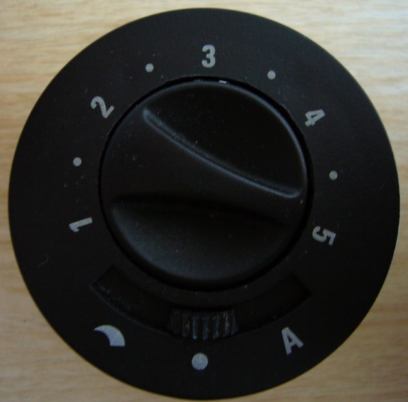

Sur ma Caravelair / Ambiance/Style 460 de 2009 le trumavent était en 12 volts
le ventilateur s'arrêtait en fonction de la position du régime du gaz et de la température
mais j"avais un bouton position auto ou manuelle sur le dessus du chauffage
Je pouvais donc forcer la ventilation ou la mettre en automatique
- P1030819.jpg (98.88 Kio) Consulté 8205 fois
