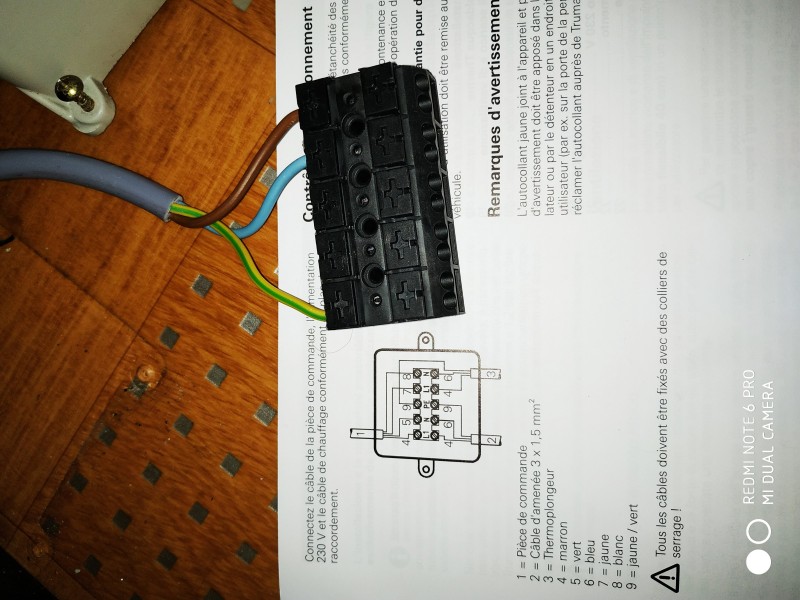

je viens de recevoir mon truma therme de 5L. J'ai une question au niveau du raccordement électrique. Il faut une boite de jonction (ou de raccordement) pour connecter les différents câbles. Le problème c'est que cette boite n'est pas fournie.
J'ai une boite dans la caravane qui correspond à ce genre de boitier, mais il n'y a pas de numéro et je ne sais pas si je peux connecter mes fils et comment sans les numéros...
Pourriez-vous m'aider.
Voici une photo du boitier de la caravane et du plan de montage électrique du boiler.
PS: j'ai posté également dans la section "eau"... je ne savais pas quelle section était la plus appropriée.

D'ou vient ce cable et ce boitier ?

Tu achètes un bête "sucre" de 5 et un petit boîtier Plexo 65x65x40 de chez Legrand.
Tu raccordes suivant le schéma: le cable 1 est celui qui vient de ton interrupteur de commande (respecte les couleurs), le 2 c'est le câble d'arrivé, et le 3 c'est celui qui vient du Truma, et tu mets tout ça dans le boitier Legrand. Il suffit de suivre le schéma, ...tu peux le faire :D

Ha ok c'est un "bête" sucre. Donc je peux utiliser ce boitier et je connecte les câbles les uns en face des autres comme indiqué sans spécialement faire attention aux emplacements des numéros du coup. Je peux laisser la terre à l'extrémité, par exemple... bref je dois juste respecter que le fil d'en face soit le bon.

Je n'ai pas vérifié, mais je suppose que c'est une alimentation 220V qui est connectée directement au tableau électrique de la caravane?

Exact, en fait tu as l'alimentation (conducteur 2) qui est commandé par un interrupteur bipolaire (d'ou les 4 fils du conducteur 1) , et qui alimente le truma (conducteur 3). Faut juste ne pas se tromper et respecter la couleur des fils du conducteur 1, sinon...court-circuit et...boum :D
Vérifie bien si ton cable d'alimentation est bien du 230V !!! et si la protection est suffisante. (pour rappel : Intensité=Puissance diviser par la Tension), la valeur de ton fusible/disjoncteur doit donc être légèrement plus élevé ! sans dépasser la valeur du fusible/disjoncteur principal !
