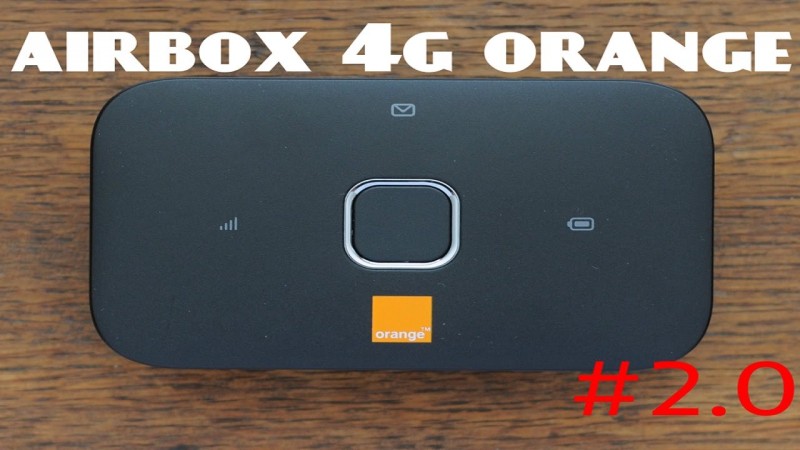

Re: amélioration réception 4G sur mât TV
Ah ! bon ! je suis allé a Fresnay sur Sarthe et a Sillé le Guillaume ça marche parfaitement
Jusqu'alors je n'ai jamais eu de soucis avec mon Airbox partout ou je vais !
mais c'est sur qu'en zone blanche pour la téléphonie comme pour la télé ça reste une zone blanche !
Orange est l'utilisateur prioritaire de toutes les lignes téléphoniques
et c'est lui qui les loue aux autres opérateurs alors dire qu'il est mauvais
En tous cas chez moi en campagne si tu prend pas Orange t'as rien du tout !
