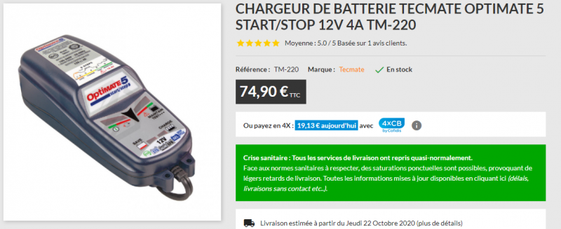

Pour que ma batterie ne soit pas flingée a la sortie de l'hivernage, je peux la sortir de la roulotte et la brancher la dessus pour la maintenir en forme :: :idea: :idea: :?: :?:

Concernant la possibilité de charger la batterie via l'alternateur de votre tracteur, quel type de matos faut t'il? Vous sauriez m'aguiller la dessus ?
