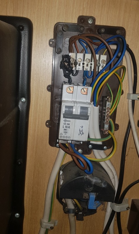

Je viens partager une mésaventure et avoir votre expérience sur le sujet.
La barrette reliant les fils au tableau électrique de notre fendt , à cramé sur les 2 premier modules...On s'en est aperçu après une odeur de brulé persistante et en voyant de la fumée s'échappée du boitier. Je pense à un domino qui devait être mal serré ou a un court circuit avec un chauffage. Nous avions de branché : 1 radiateur d' appoint soufflant 2000 w (chantier), 3 lumières et l'équipement sanitaire truma....
La caravane est reliée à une prise sur le tableau d'habitation derrière un disjoncteur 16 a. Au départ nous utilisions une rallonge de chantier qui a chauffée (fondue au niveau de la prise) , j'ai donc tiré un câble de 2.5 mm 3g , du disjoncteur principal de la maison à la prise caravane. Malgré cela le domino du tableau de la caravane à fondu. Avez vous déjà eu ce problème ? Peut être que le radiateur est trop puissant, ou est ce dû à une défaillance électrique.... Bref, pas rassurant du tout.
Je pense remplacer la barrette initiale du tableau de la caravane par des dominos classqiues ou des wagos, les disjoncteurs (10a +1 ?) de la caravane ont l'air de fonctionner encore, pensez vous que je puisse les réutiliser ?

Je ne suis pas un expert en électricité mais il me semble que ton disjoncteur est branché a l’envers
En principe l'arrivée du courant se fait par le HAUT et l’alimentation des appareils par le dessous du disjoncteur

Donc ton câble 3G2.5 était raccordé sur le disjoncteur principal de la maison ? Qui est de quel calibre ?
Je ne sais pas si tu es en France, Belgique ou ailleurs, mais en Belgique le calibre max pour une section de 2,5² c'est 20A (ça doit pas être fondamentalement différent ailleurs, l'effet joule est le même partout
), et le calibre des disjoncteurs principaux est souvent minimum 40A.
Autrement dit, installation dangereuse !!
Mais cela n'explique pas ton problème, le disjoncteur de 10A aurait du déclencher si le courant était trop important.
Ou alors borne mal serrée...

Relier un disjoncteur par le haut ou par le bas n'a pas d'importance. En général l'arrivée se fait par le bas avec des réglettes de connections et on alimente les différents circuits par le haut du disjoncteur ( c'est ton cas), donc c'est bon.
Ce que tu as eu est relativement fréquent et en soi ce n'est pas grave, mais préoccupant. J'ai souvent rencontré ce problème dans des installations domestiques.
Si la section de ton cable est du 1,5² mm , c'est bon, car ton disjoncteur est de 10 A.
Ce que tu as eu est simplement du a un fil mal serré.
Ce système de sucre est une "merde" (excuse moi l'expression) . Avec les vibrations les vis se divissent, et donc il y a du jeux entre le fil et le serrage = faux contact = effet joule = oxydation du cable, la résistance de la jonction augmente, et l'on rentre dans un cercle visseux ...et ça crame.
Cela se passe effectivement lorsque l'on utilise un appareil de consommation élévé, puisque l'effet Joule est proportionnel aux carré de l'intensité. (RI²t)
Tu renplace simplement ta barette de sucre et tu refais ta liaison avec un nouveau cable de 1,5² minimum. Vérifie aussi si les autres cables ne sont abimés, sinon il faut les remplacer. On conseil de vérifier régulièrement le serrage des bornes !! (personnes ne le fait
Il faut quand même vérifier le bon fonctionnement de ton disjoncteur. Ce qui serrait bien c'est de le remplacer par un disjoncteur différentiel, (tu peux aller jusqu'a un 16 A) question de sécurité physique et technique.
Le cable d'alimentation doit être minimum du 2,5² mm.

moi j'ai toujours appris et pratiqué que l'alimentation d'un disjoncteur relais etc....se faisais toujours par le haut

Je dirais qu'un radiateur d'appoint soufflant de 2000 W + le Truma + le reste
ça fait beaucoup pour l'installation électrique d'une caravane !

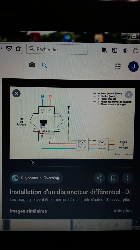

Yoluc a écrit
Relier un disjoncteur par le HAUT ou par le BAS n'a pas d'importance
ARRÊTONS les histoires BELGES DANGEREUSES
Bodfendt Attention sur le forum des spécialistes en TOUT
Voila l’installation d'un disjoncteur .

Cher ami Français, il s'agit là d'un disjoncteur DIFFERENTIEL !!!!!!!!!!!!
2° Je ne suis pas spécialiste en tout, Je suis juste un simple petit électricien Belge. Et toute mes installations on été réceptionnées par un organisme agréer, en l'occurence Vinçotte, AIB, Verbruggen etc....ne t'en déplaise.
3° Pendant 35 ans j'ai donné des cours de pratiques électriques dans un institut technique de La Louvière, et j'ai donc formé des centaines de jeunes qui font la même chose que moi !
Maintenant je vais te répondre:
En effet on met l 'arrivée sur le différentiel de 300 mA de tête de ligne au dessus, comme ça la sortie ce trouve à la même hauteur que le bas des disjoncteurs de ligne et qu'il suffit alors d'utiliser une barrette de connexion pour relier l'ensemble des disjoncteurs.
Maintenant certain font le raccordement des disjoncteurs par le dessus.
Excusez-moi pour ce coups de gueule, et si vous voulez bien encore de moi, les français restent mes amis, malgré mes HISTOIRES BELGE DANGEREUSES

Si tu refaiis ton branchement, je te conseille d'etamer le bout de tes fils souples , tu amelioreras les contacts dans les serrages.
Les fils seront moins fragiles

...mais c'est la raison de l'utilisation d'un fusible ou disjoncteur.
Celui de notre ami est de 10 A. Donc 10A x 240V = 2400 W. Au delà de cette puissance le disjoncteur va déclancher, pour protéger ton installation des surcharges.
Pour des fusibles de 10 A ou de disjoncteurs de 16 A tu peux utiliser du 1,5²mm
Pour des fusible de 16 A ou des des disjoncteur de 20 A tu peux utiliser du 2,5² mm

Oui étamé ou alors des petits tetons à sertir

les embouts seront mieux car ils s'écrasent
