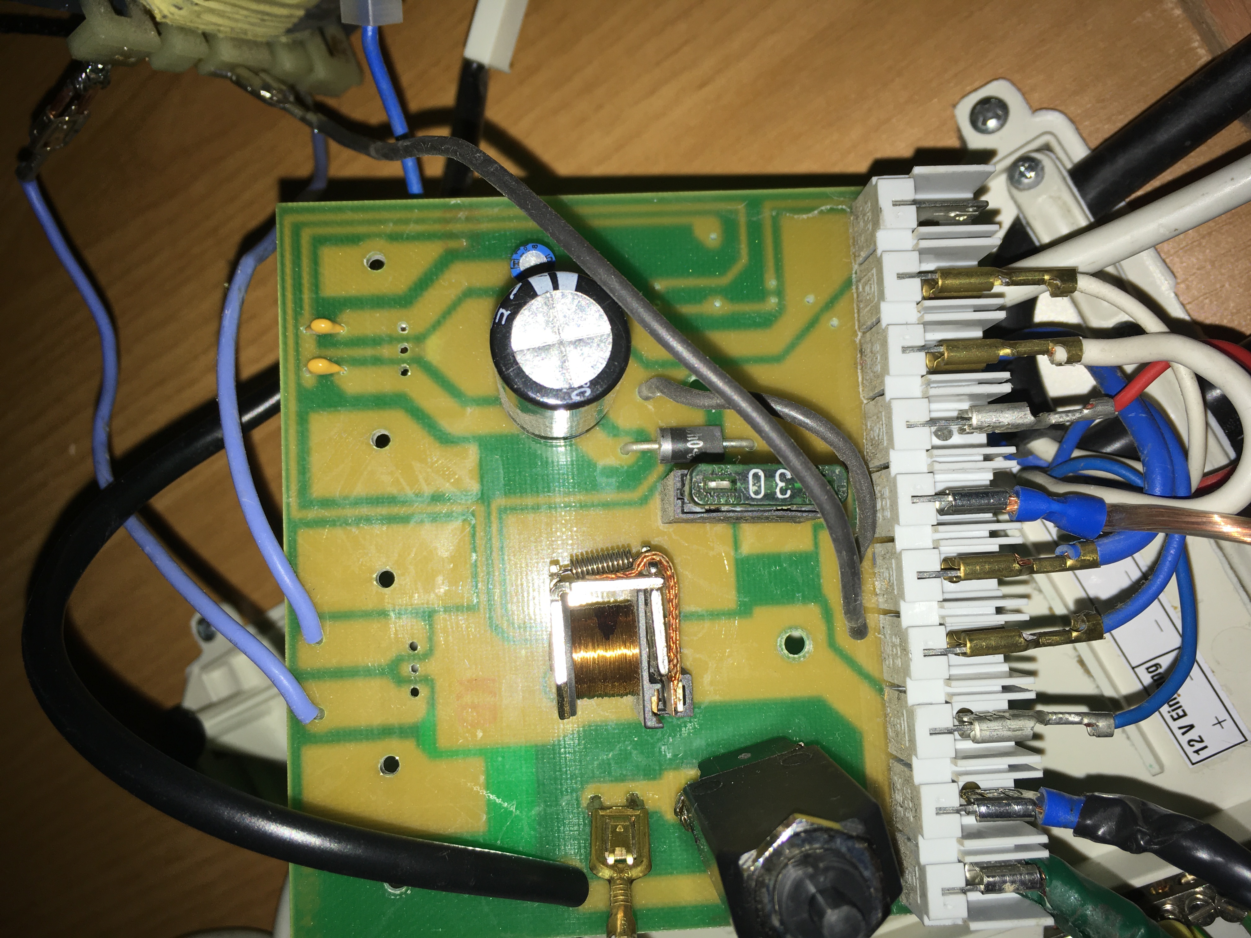

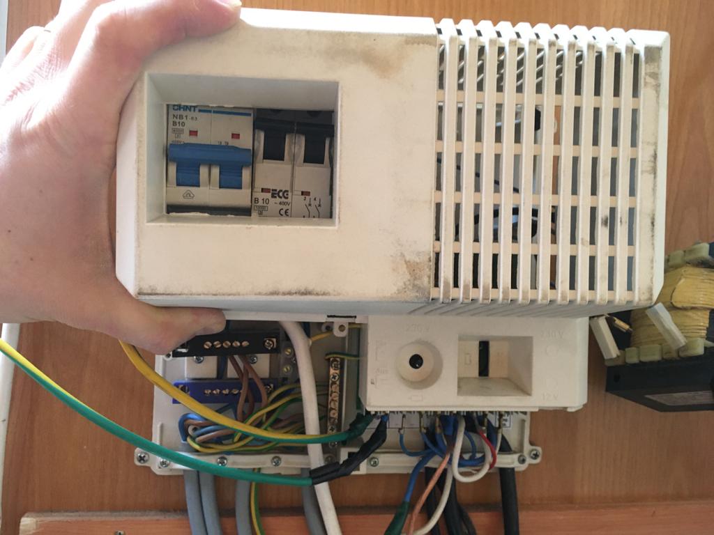

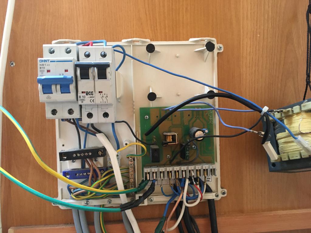

J'ai donc décidé de mettre le nez dans le tableau électrique (photo 1 vue d'ensemble avec le cache qui ne tient pas correctement... et le transfo qui est accroche a cote, je verrais ca plus tard) pour comprendre pourquoi le 12v ne fonctionne pas quand je me branche sur le 220v, et la... catastrophe ! je vois des trous dans le circuit imprimé qui laissent a croire qu'avant il y avait des composants a ces endroits et qu'ils ont disparus (photo 2)

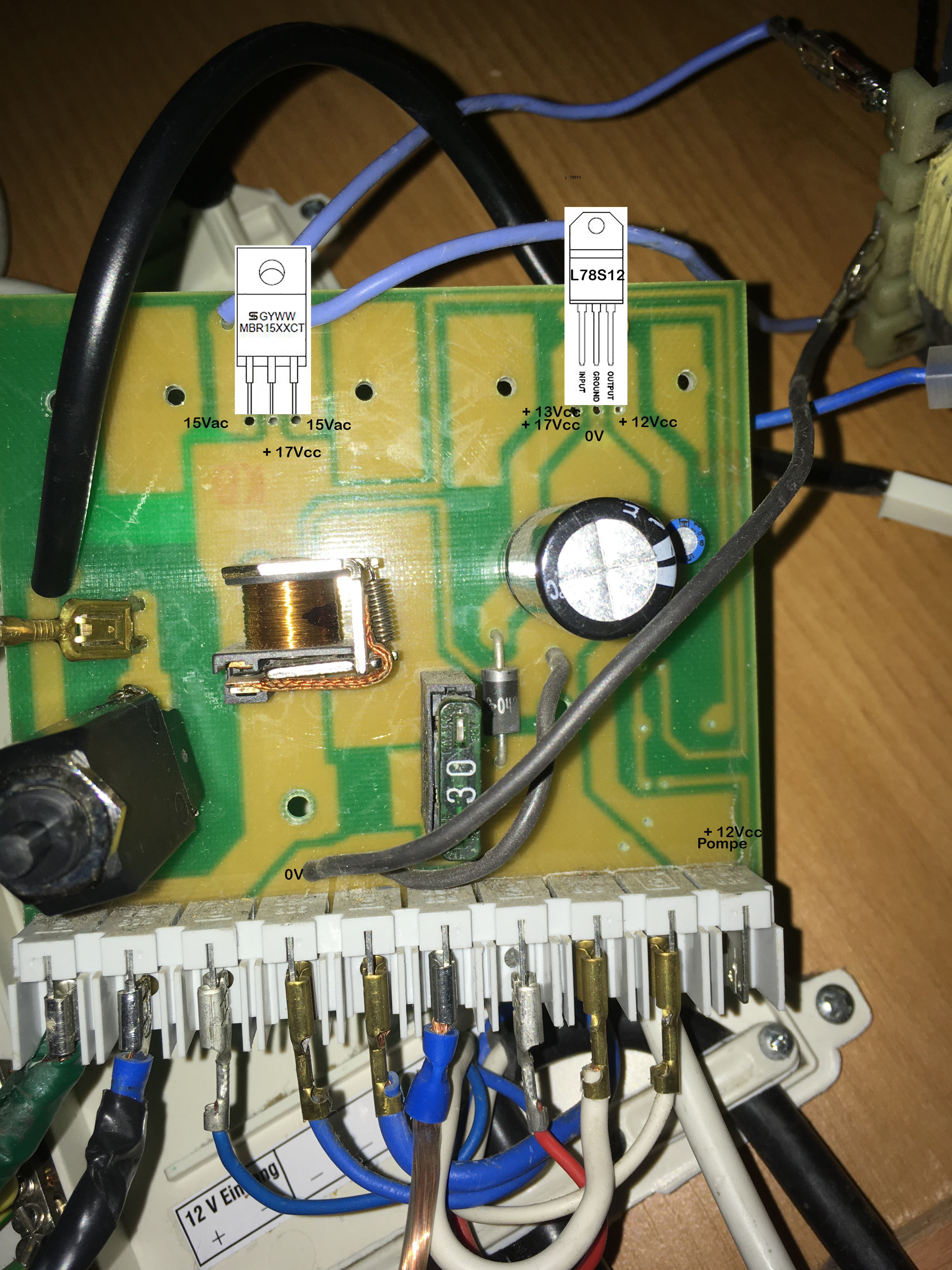

Je regarde le circuit imprime d'un peu plus près et la bingo je vois une trace en forme d'étoile / palette de radiateur de refroidissement, et je fais le lien avec une piece trouvée dans le fond d'un placard, photo 3.
J'essaye de placer cet element sur mon circuit imprime, et ca passe aux deux endroits.
Mon problème est donc que je n'ai trouvé qu'une seule piece comme ca alors qu'il m'en faut visiblement 2!
J'ai fouille sur internet et trouve de photos qui correspondent a mon analyse et montrent bien 2 éléments étoilés (photo 4).
Je pense que dans le fond je peux "facilement" réparer ce merdier en achetant ce composant électrique dans un magasin d'électronique, j'ai vu sur le net que ca coute a peine 1euro, mais mon problème est que je ne sais pas si je dois monter 2 fois les 2 mêmes composants, ou est-ce que l'un est different de l'autre...?
Est-ce que certains d'entre vous ont le même tableau électrique ?
Si oui, je ne vais bien sur pas vous demander de dessouder quoi que ce soit ni de prendre quelque risque que ce soit, mais pouvez-vous faire 2 photos pour montrer l'écriture qui est sur chacune des puces installées juste pour que je sache quelle puce je dois racheter et si jamais les 2 ne sont pas identiques, alors laquelle je dois monter de quel cote.

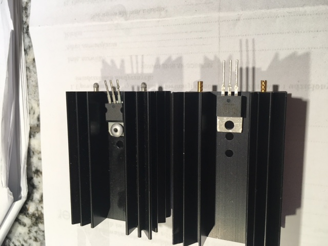

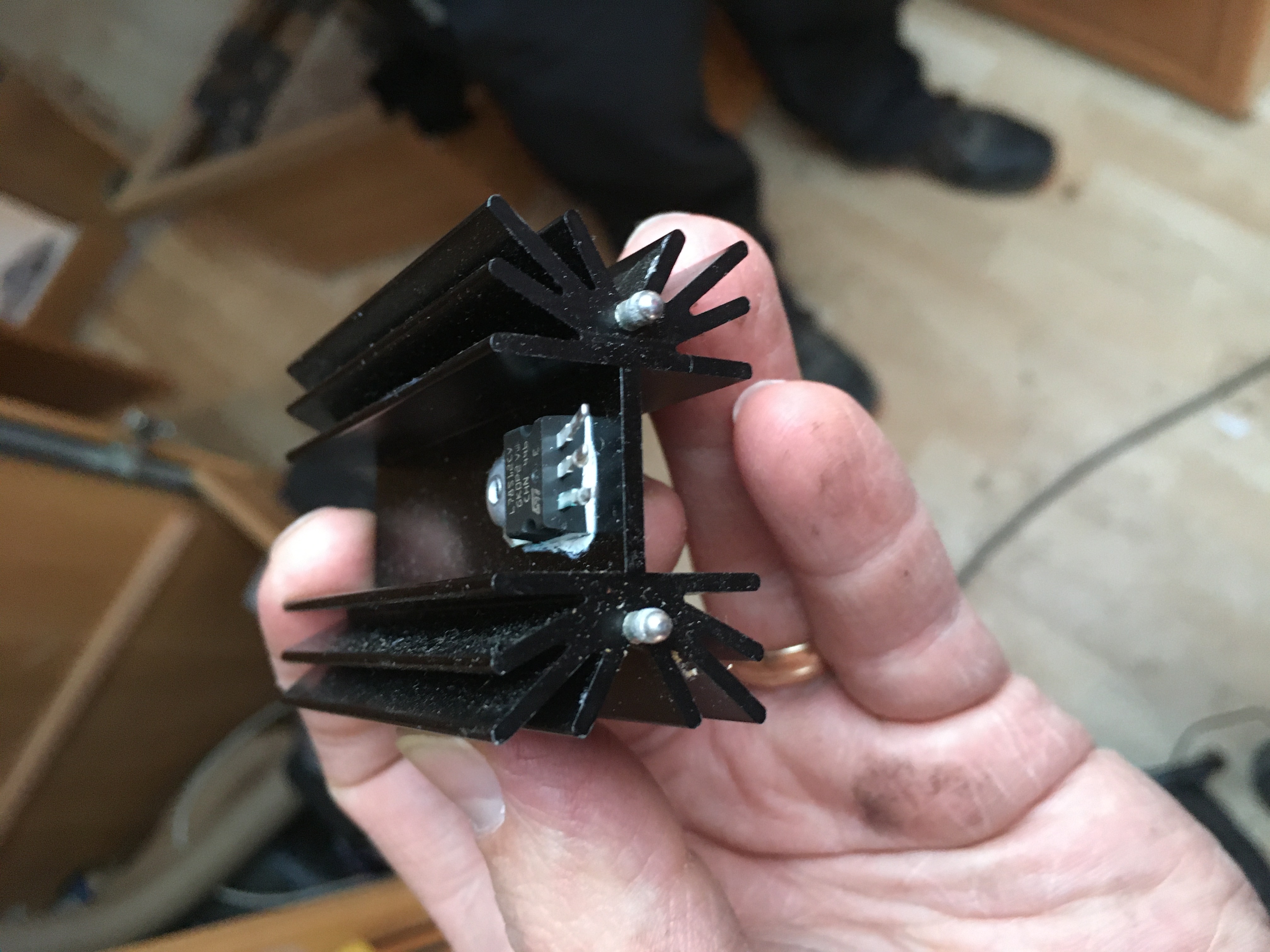

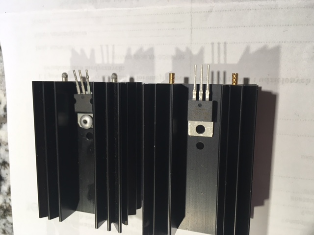

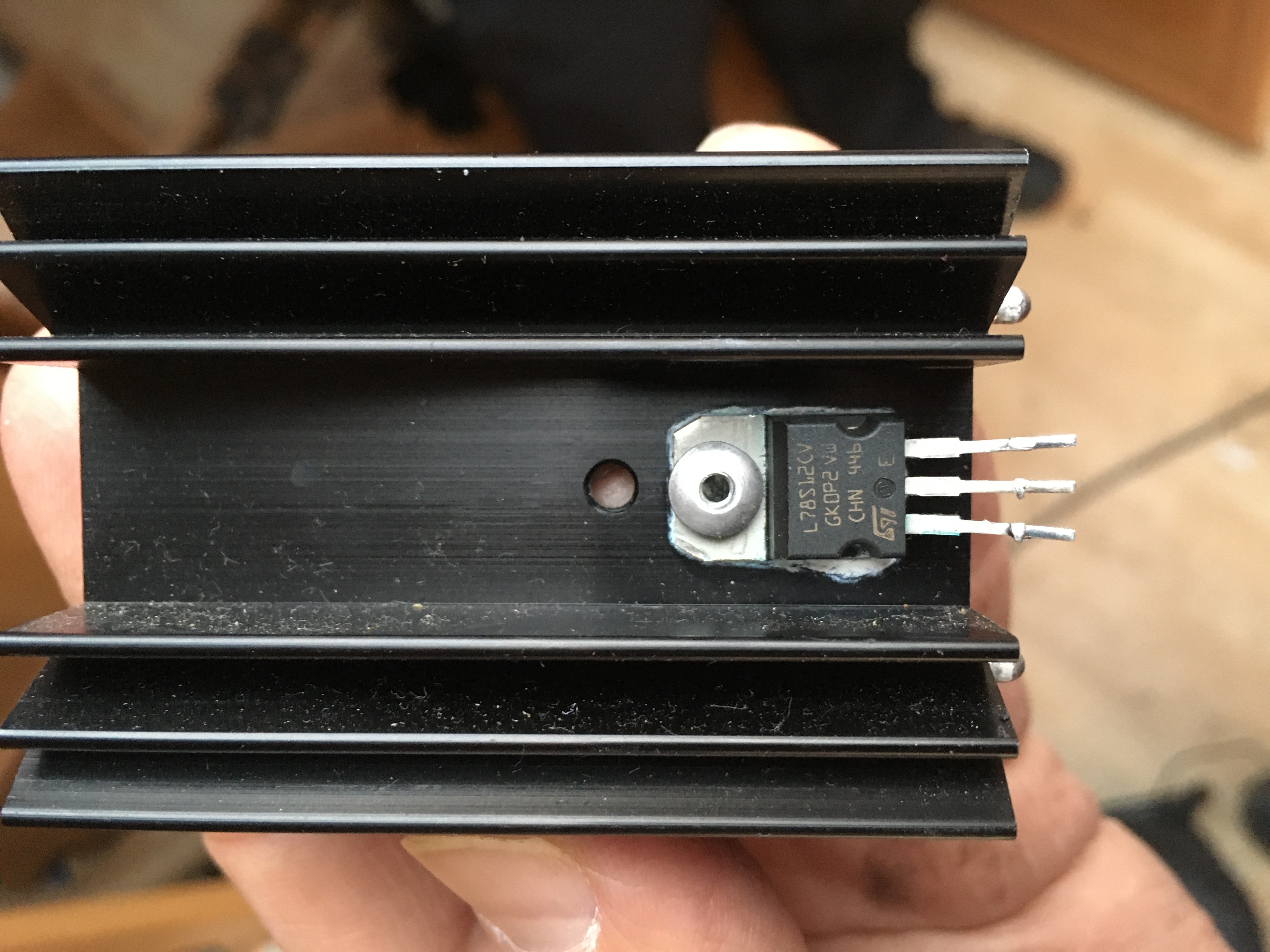

Ce que je peux te dire c'est que la photo 3 montre un régulateur de tension sur son radiateur :
Entrée 19 a 35 V
Sortie 12 V / 2 A.
Pour le reste impossible à dire,il faudrait le schéma.
Je vois juste une diode ! donc redressement simple alternance !
Entrée 19 a 35 V
Sortie 12 V / 2 A.

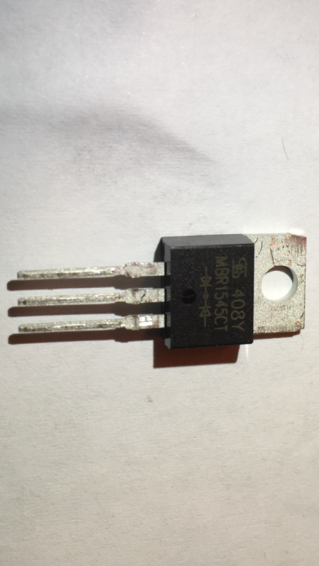

Il manque le redresseur après le transformateur à point milieu au secondaire (fil noir : point milieu relié au moins 12 volts).
Il faut ajouter une double diode redressement en dessous des 2 fils bleus en provenance du secondaire du transformateur. exemple de composant :
https://fr.rs-online.com/web/p/redresse ... y/6881987/
attention vendues par 5 chez ce fournisseur

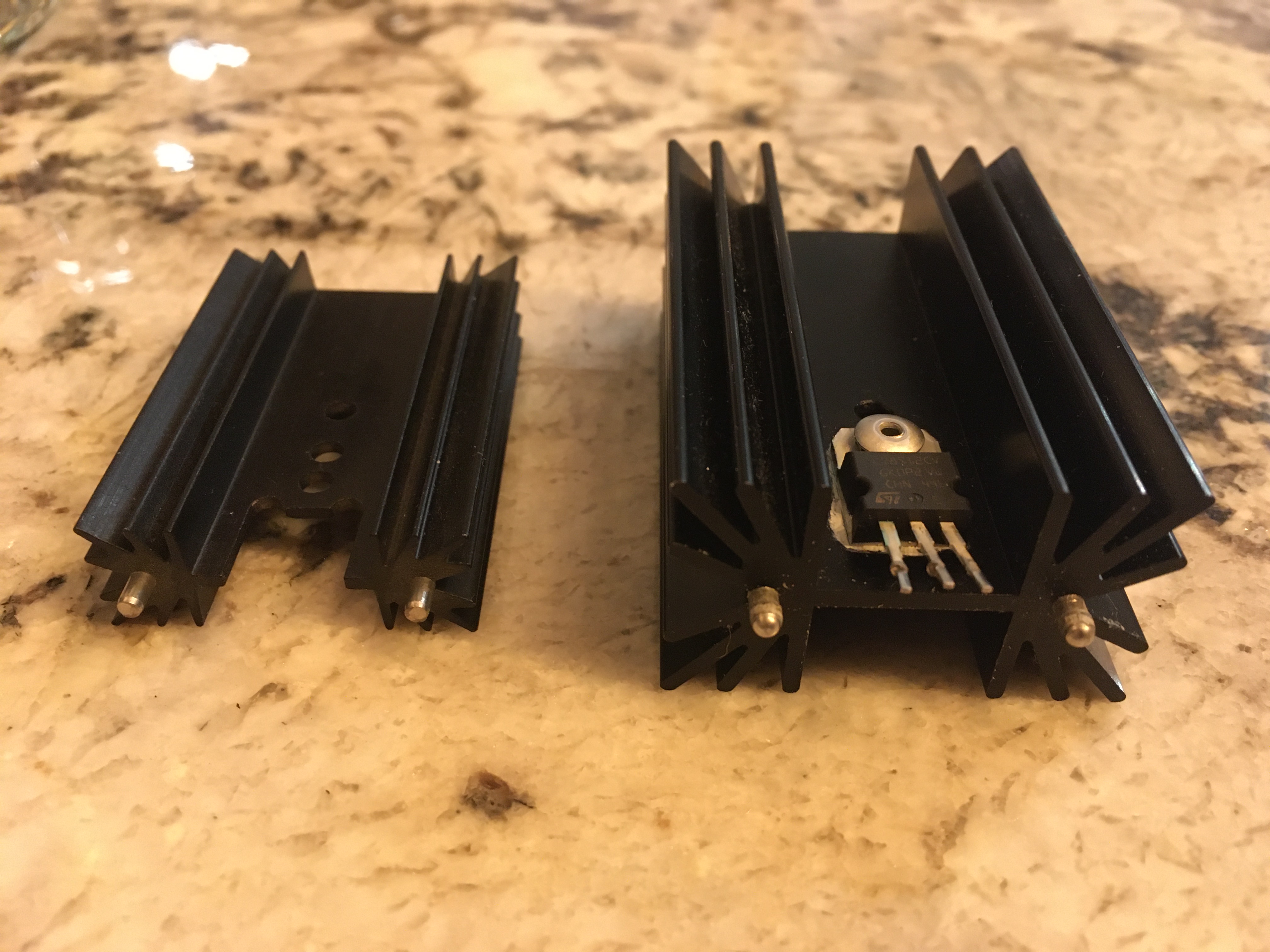

Ajouter un radiateur sur cette diode ; récupérer celui que vous avez trouvé si vous n'utilisez pas de pompe à eau, borne de droite vide.
Si vous avez un multimètre, contrôlez le bon fonctionnement du transformateur en mesurant les tensions en alternatif au secondaire entre le fil noir et les fils bleus.
Attention il y a du 230 volts sur le circuit imprimé dans la partie gauche.
Cette diode double permet d'avoir du 12 volts redressé à partir du 230 volts pour alimenter l'éclairage à incandescence en 12 volts.
Le régulateur et son radiateur que vous avez trouvé sert à alimenter une pompe à eau depuis le 230 volts( à installer dans les trous de droite). Si il y a une pompe la raccorder sur la borne de droite et remettre en place le régulateur.

@Yves_29: tu parle de redresseur après le transformateur et donc d’ajouter une double diode. Donc si je comprends bien c’est cette double diode qui sert de redresseur? Celle que tu me conseil sur le liens est-elle spécialement dédiée pour le cote gauche du circuit imprime ? Ou est-ce que je peux acheter la même que celle que j’ai trouve dans le placard et installer les deux mêmes copier coller sur es 2 cotes droite et gauche ?
J’ai bien une pompe a eau qui fonctionne sur le circuit 12v quand je branche ma batterie cellule, c’est le câble rouge sur la 4ieme borne en partant de la gauche, est-ce que ca te semble correcte ?
Par contre sais-tu a quoi sert la premiere borne tout a droite? Car je n’ai pas de courant sur cette borne ni quand je suis branche sur le 12v ni quand je suis branche sur le 220v.
Oui j’ai un multimètre, mais un vieux truc a aiguille donc je ne peux pas te donner un valeur précise mais seulement approximative du fait de la lecture sur le cadrant. J’avais mesure le courant en arrive de la bobine (transformateur je crois…?) et j’avais bien du 220 (valeur plus proche de 230 / 240) et n sortie de bobine j’avais bien 12v (valeur plus proche de 15v)
Donc si je comprends bien je dois rajouter une diode a droite et une diode a gauche et après ca j’aurais tout mon circuit 12v qui devrait fonctionner en etant branche sur le 220 et ce sans besoin de batterie de cellule, c’est bien ca ?
Si je peux t’embetter encore un peu… peux-tu me dire si sur la partie gauche je dois installer précisément le model de diode que tu m’a envoye dans le lien? Ou est-ce que je peux installer copier-coller le même que celui que j’ai trouve dans le placard ?

Implantation des composants avec les tensions approximatives que vous devriez trouver (Vcc: Tension courant continu; Vac: Tension courant alternatif)
Ne pas oublier de mettre un radiateur sur les composants, un par composant. Remettre le fil de la pompe au bon endroit, borne de droite.

ah, bin voilà, le schéma et les références des éléments.(Merci Yves et Le Berber !
) Il te reste à les commander et à les souder. Attention il faut souder ça avec un petit fer de 15 à 20 W, sinon ça chauffe trop et c'est foutu
et comme dit Yves ne pas oublier les radiateurs, car la T° de ces éléments peuvent vite passer au delà de 100°C
Maintenant il y a une protection thermique sur le régulateur de tension. Donc si ton courant est trop élevé, la t° va dépasser le seuil de tolérance et il va se mettre en sécurité.
Maintenant faut voir si les autres éléments ne sont pas défectueux ! mais bon ça vaut la peine de tenter car le prix du régulateur est de l'ordre de 0,75 € et les diodes de 1,40 €. Donc même si ça ne fonctionne pas, tu ne perds pas grand chose.

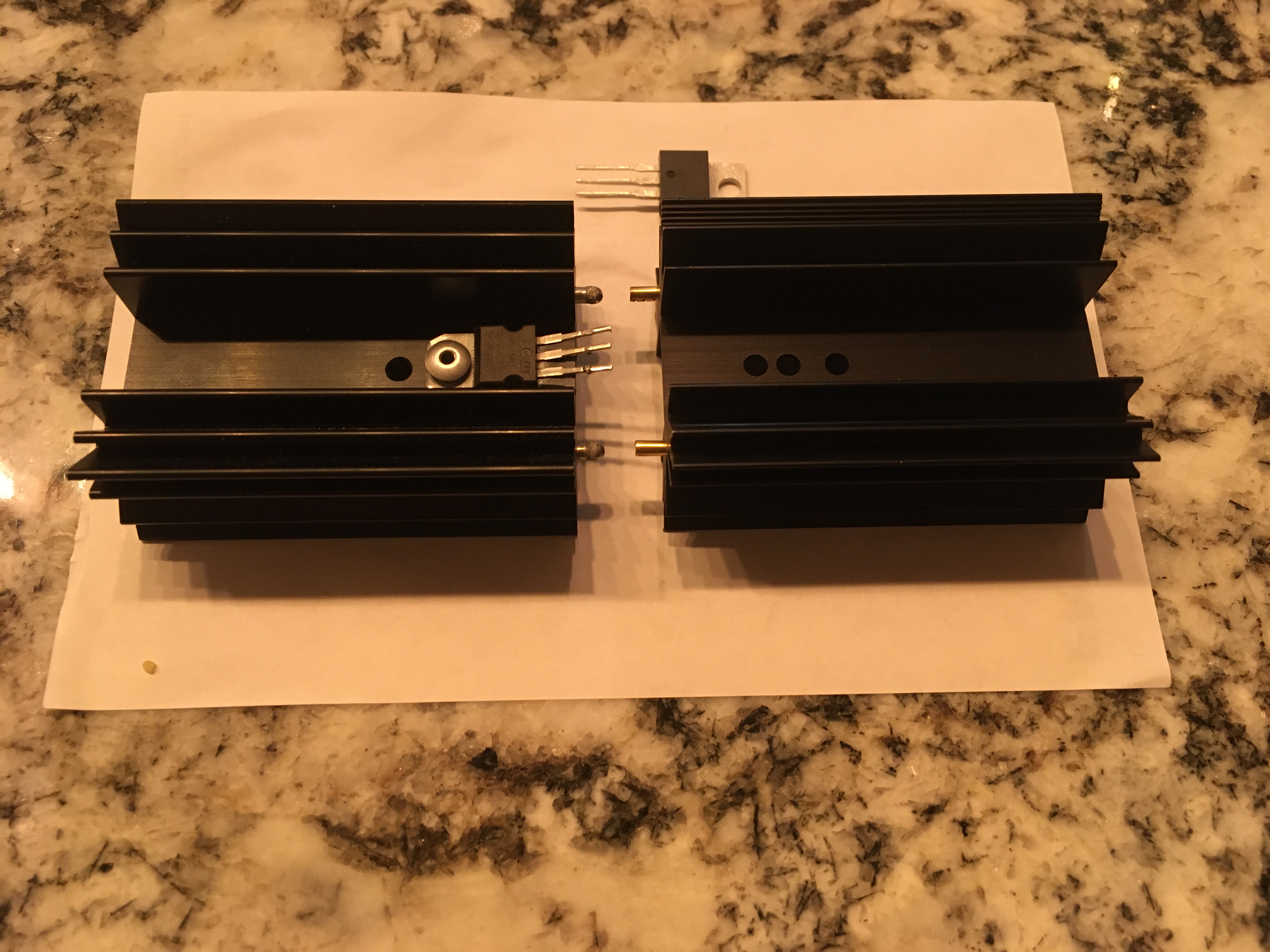

Quelques références de radiateurs:
https://fr.rs-online.com/web/p/dissipat ... r/1898094/
https://fr.rs-online.com/web/p/dissipat ... r/1898101/
https://fr.rs-online.com/web/p/dissipat ... r/0403184/
A comparer avec celui que vous avez.

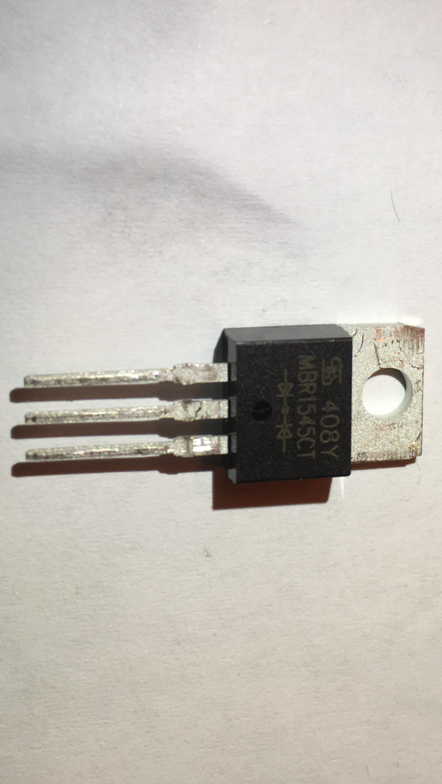

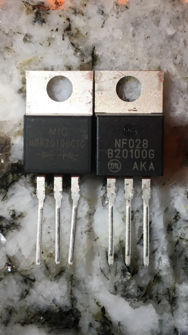

Premier essai dans un magasin d'électronique a cote de chez moi, avec la piece dans la main ainsi que vos infos pour demander cette diode ainsi que son radiateur, tout en pouvant montrer l'autre radiateur pour exemple. Malheureusement, le vendeur (pas tres agréable...) n'avait pas exactement ces éléments. Il m'a refile 2 diodes différentes (photo 1) ainsi qu'un radiateur tout petit (photo 2) et m'a dit que ca fera l'affaire. J'ai acheté étant donne que ca ne chiffre pas tres haut et que je ne savais pas si je pourrais trouver mon bonheur ailleurs ou non, mais question a ce sujet, est-ce qu'une diode MIC MBR20100CTC ou NF028 B20100G peut être utilisée en lieu et place de la MBR1545CT que vous m'avez recommande ? ou est-ce qu'il ne faut surtout pas que je les utilise ?
Dans tous les cas, je vous pose cette question plus par curiosité parce que hier soir j'ai cherche plus loin sur internet, et bingo j'ai trouve copier-coller le même radiateur! (merci Yves_29 car c'est en partant de vos lien et en rebondissant de site en site et de désignation a une autre que j'ai fini par trouver) Donc aujourd'hui un petit passage a ce magasin, tres pro et tres gentil (je saurais ou j'irais la prochaine fois...) et dans la foulée ils avaient aussi la diode que vous m'avez recommande ! (photos 3 - 4 - 5)
Donc tout est parfait, j'ai tout a installer ce week-end, et demain soir je vais coller et riveter la diode sur le radiateur pour que la colle soit bien sèche d'ici samedi que je soude tout ca sur le circuit imprime.
Je voulais donc vous poser la question maintenant que j'ai 3 diodes différentes dans la main, est-ce que je suis vos recommandation d'origine et j'installe la MBR 1545 CT ? ou est-ce que l'une des 2 autres qui m'a été refilée peut être meilleure ?
Ca sent bon !
Re: A l'aide! tableau électrique MK 140
Les diodes MBR20100CTC ou NF028 B20100G peuvent êtres utilisées. Les composant ne doivent pas être coller sur les radiateurs.
On doit utiliser une pâte thermique pour que la chaleur passe correctement des composants aux radiateurs.La colle peut agir comme isolant thermique.
Exemple de pâte thermique:
https://fr.rs-online.com/web/p/pates-th ... s/2173835/
Au lieu de rivets on peut utiliser des boulons pour la fixation. Souder les radiateurs sur le circuit imprimé après avoir tout testé, dessoudage difficile.
Soudage des composants :fer à souder 20 30 watts, soudage des radiateurs fer à souder 100 watts
- yoluc
- Messages : 1880
hé bien voilà, Yves est passé avant moi
Bien qu'ayant fait des études en électronique j'ai plutôt travaillé dans le domaine de l électricité domestique, mais je suis tout à fait d'accord avec Yves. Toutes les 3 sont des diodes à cathodes communes et les tensions inverses sont bonnes .Peut être pourrait-il me dire ce qu est une diode MIC ? Faut dire que l'âge étant là, je ne suis plus fort au courant de tout ça ( c'est peut être un peu dommage, mais bon c'est ainsi
En tout cas merci à lui.
Yolande et Luc
olala merci pour la mise en garde sur la colle ! je suis repasse au magasin et voici ce que j'ai acheté (photo 1).
Par contre excusez-moi encore une fois pour mes questions d'ignorant...
mais a quelle position me conseilleriez vous d'installer la diode ?
Si je veux que la diode ait sont dos métallique entièrement en contact avec le radiateur, ce qui me semble être le plus judicieux pour évacuer la chaleur, je me retrouve alors plus bas que la version d'origine et je pense que je devrais recouper les pattes des diodes mais est-ce que c'est sans impact sur son fonctionnement...? je ne voudrais pas tout casser ou dégrader... (photo 2 et 3)
Si je veux me mettre en position copier-coller de la version d'origine, le dos de la diode tombe alors sur le trou bas du radiateur, et la... je crains que le refroidissement ne se fasse pas du mieux possible, et si jamais c'est cette position que je dois prendre, est-ce que je dois remplir le trou de cette page thermique ? (photo 4 et 5)
Merci d'avance.
Merci d'avance.
