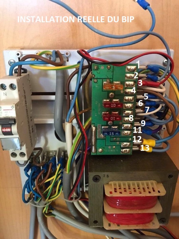

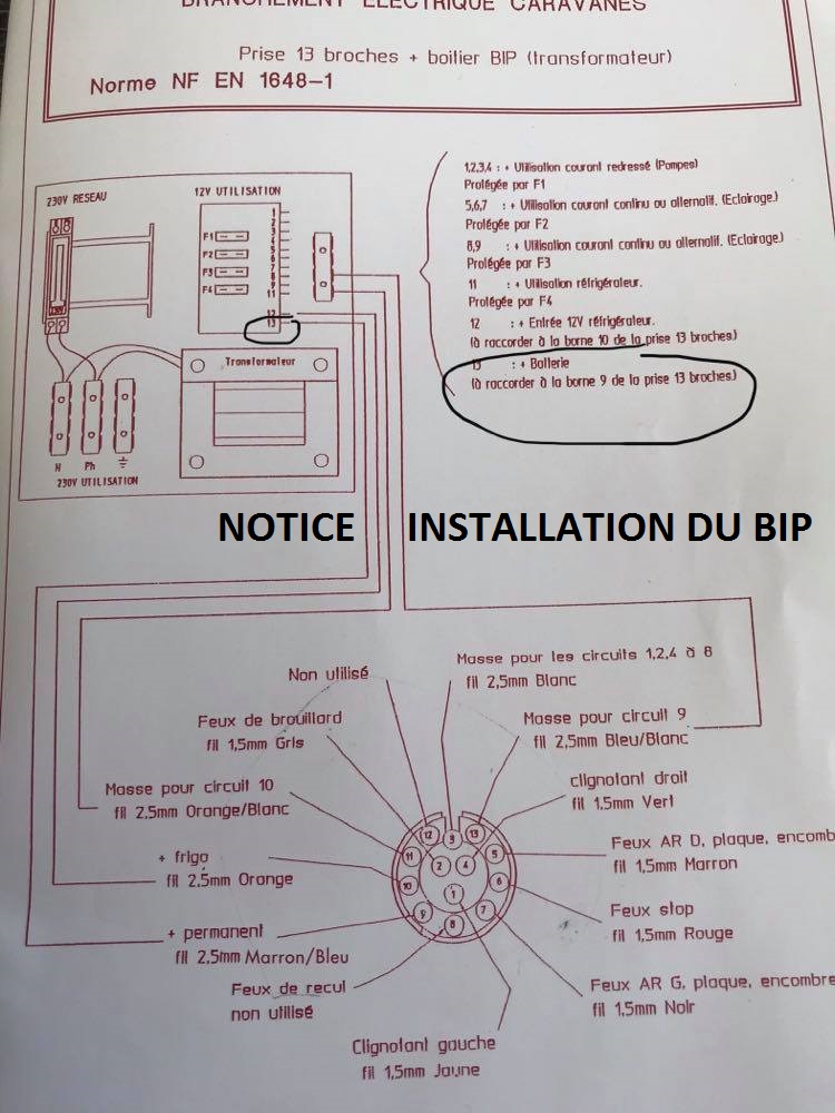

Sur le schéma électrique (Notice Boitier BIP en photo jointe) de la caravane il y a l'emplacement 13 ou c'est marqué :
" + Batterie
Là raccorder à la borne 9 de la prise 13 broches"
Mais au lieu d'utiliser la prise 13 broches de l'attache remorque pourquoi ne pas utiliser directement la batterie du mover qui est sous le lit de la caravane?

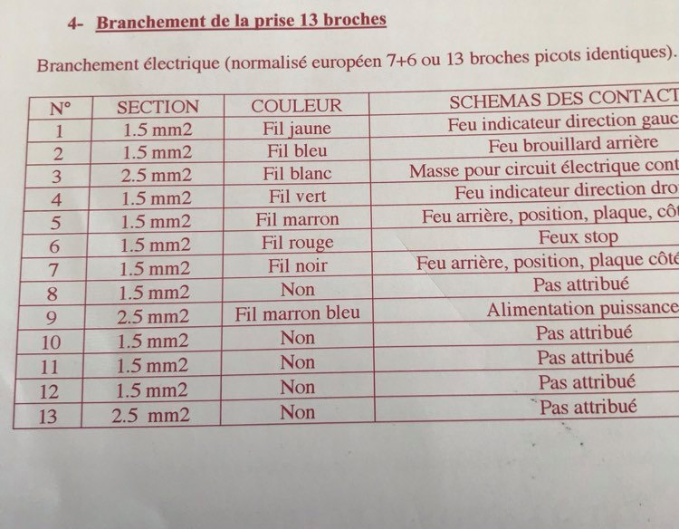

Sur la photo de l'installation réelle on voit bien que la prise 13 est branchée (fil bleu) et en effet sur la notice c'est marqué que la broche 9 de l'attache remorque qui correspond à la prise 13 du boitier BIP :
"Fil marron bleu - alimentation puissance"

Sur la notice du BIP la prise 12 qui correspond à la broche 10 de l'attache remorque c'est marqué :
+ Frigo fil 2.5mm orange
Sur la photo de l'installation réelle la prise 12 est occupée par un fil bleu et non orange ??
Et quel est l'intérêt de brancher le frigo sur la broche attache remorque ?

comme tu peux le voir sur le shéma que tu as et sur le mien
Sur une prise 13 broches normalisée
, le plot 13 c'est la masse du circuit 9 ou du circuit 10 (Frigo)
si on ne veut pas brancher la masse du circuit 10 en masse 11
sur la prise voiture ,le circuit 10 (Frigo) doit être normalement en APC (aprés contact)
afin de ne pas vider la batterie du véhicule a l'arrét !
et surtout le plot 12 n'est pas en fonction
Donc je vois pas comment on pourrait avoir du 12 volts sur un plot (N° 12) qui n'est pas en service !
il me semble que le fil bleu sur le 12 du Bip devrait plutôt etre sur le 11 pour respecter l'ordre de la prise 13 broches
la couleur du fil n'est pas toujours exacte sur les caravaness et le fait de se trouver sur le 12 n'est pas important
puisque la barrette du Bip est sans doute une barrette de masse,
il se peut aussi que ce fil bleu ne soit pas en service ,mais en prevision d'un branchement
car il me semble que le 11 est branché ???
