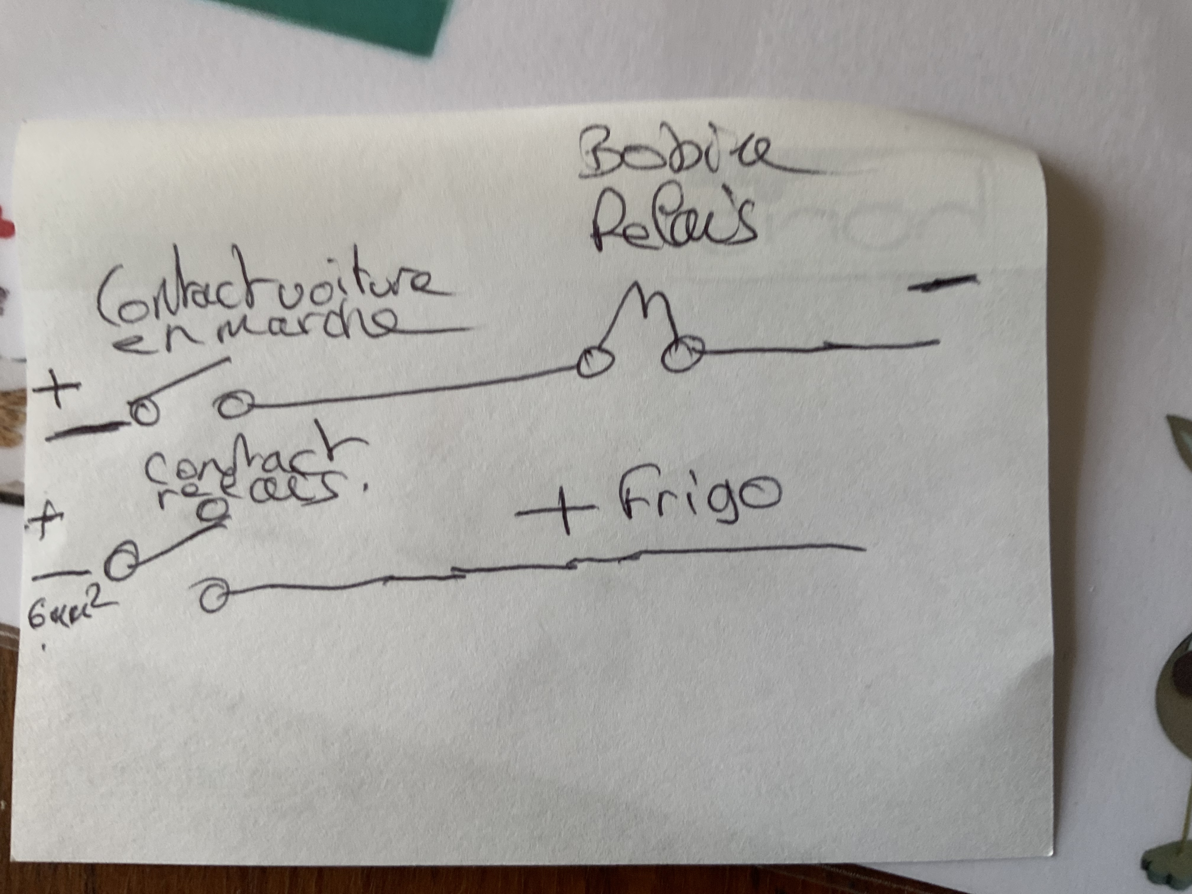

- Messages : 4159
Re: problème de branchement
mettre un relais dans le compartiment moteur:
le relais coupera l'alim en 6mm2 ce relais est piloté par +apc trouvé dans le comp.
un relais c'est un interrupteur commandé par un électro aimant donc le + apc arrive sur la bobine et l'interrupteur s'ouvre et se ferme en mettant le contact
- Ales67
- Messages : 547
Tu ajoute un relais 12 V 16-20 À avec un contact inverseur.Tu branche la bobine sur le + après contact le - de l’autre coté de la bobine.
Sur le commun du contact inverseur tu branche le + venant de la batterie 6mm2,
Sur le contact ouvert le + venant de la batterie 6mm2 pour le frigo
En roulant tu auras le + sur le frigo, dès que tu coupes le moteur le relais retombe et tu n’as plus l’alim sur ton frigo, comme ça tu ne vides pas la batterie à l’arrêt.
