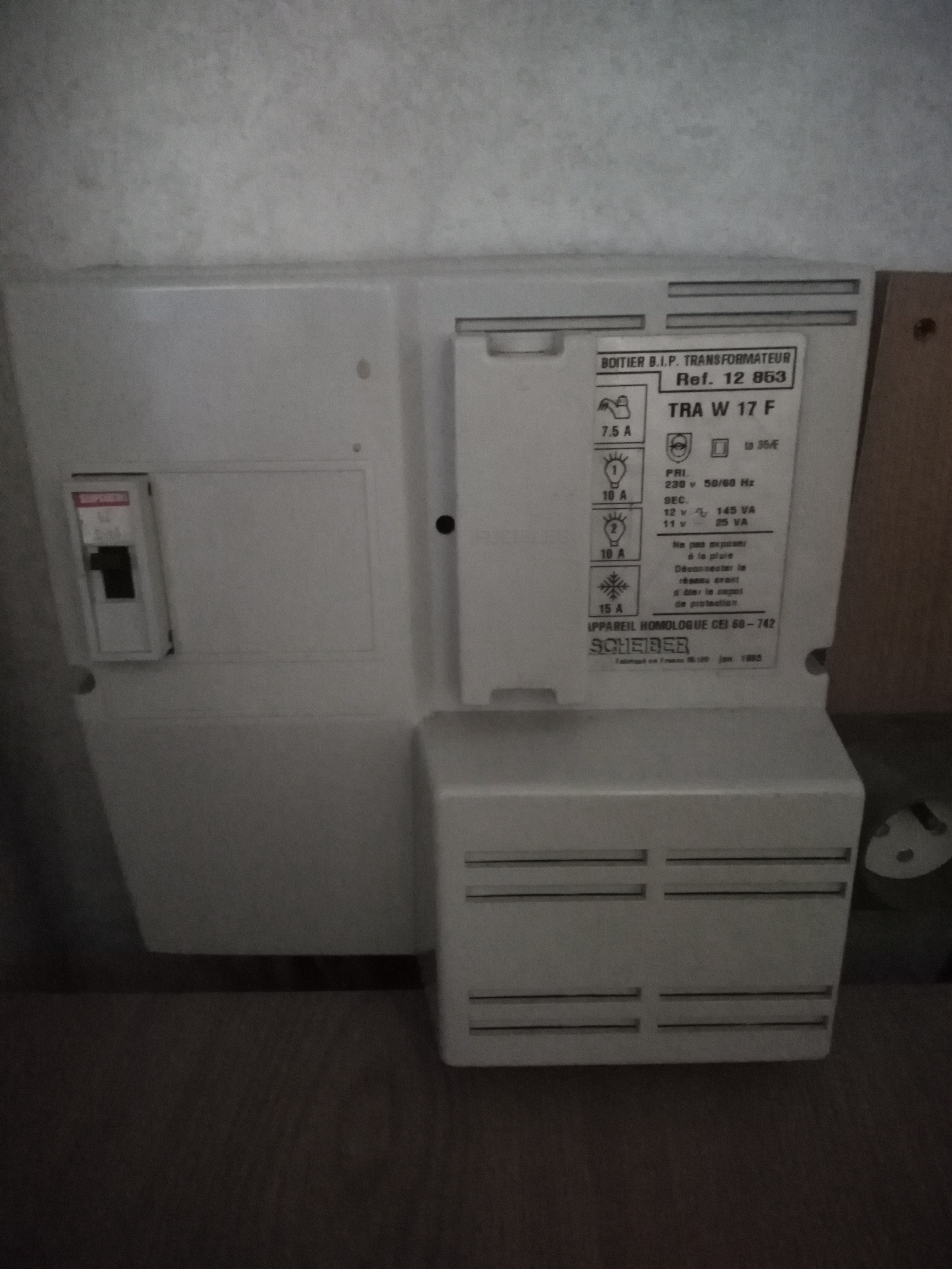

Comment faire pour mettre une batterie en parallèle je suppose sur le boitier de la photo ci 'jointe.
Merci pour vos retours
