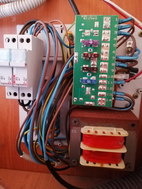

Message par Fleurette-Maurice » 09 août 2021 17:01
Voici une photo du tableau d'électricité de ma caravane Fleurette Tamaris :
Merci de votre aide

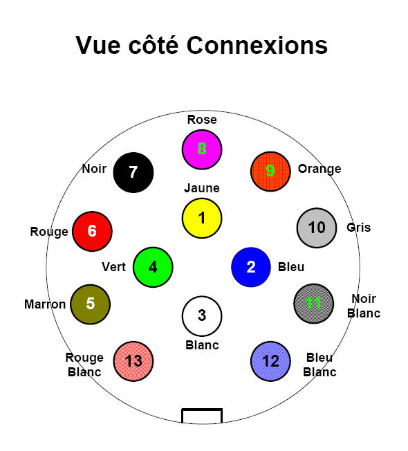

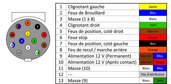

Souvent les + 12 v ne sont ni cablées ni branché, donc si ton garagiste c'est contenté de monter un faisseau sans verifier que le cablage fourni et la prise avait du +12V et n'a verifier que les fonction éclairage remorque ce n'est pas surprenant!!
Donc mettre une lampe témoins sur le 9 et 10 c'est la première vérif a faire, ne pas lui faire confiance sans vérifier soit même

Message par Le Berbère » 09 août 2021 17:37
regarder la prise caravane puis la boite de raccordement et enfin le tableau

J'ai le même problème sur ma Pluma Falcon depuis qu'un (gentil) concessionnaire de remorque m'a dépanné en changeant la prise mâle caravane totalement HS.
La caravane a une fiche 13b mais est cablée en 7fils.
Avant je pouvais éclairer et faire fonctionner la pompe à eau lorsque la prise était branchée à la voiture même sans contact. Maintenant ça ne fonctionne qu'avec le contact.
La différence vient du fait qu'il y avait deux fils qui reliaient deux bornes. Un des problèmes de ma fiche male était qu'il n'y avait aucun numéro !!! J'imagine qu'on doit relier les masses 11 et 3 mais je cale sur le reste.
