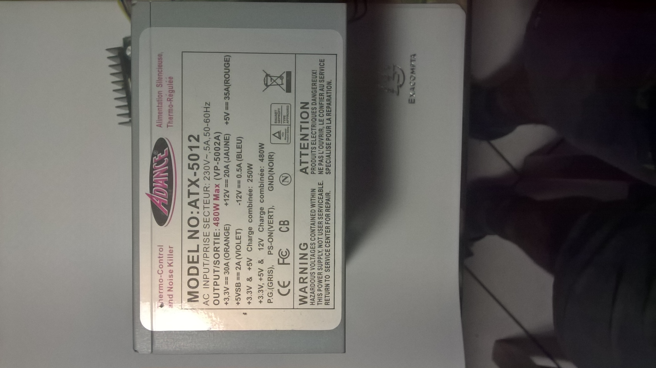

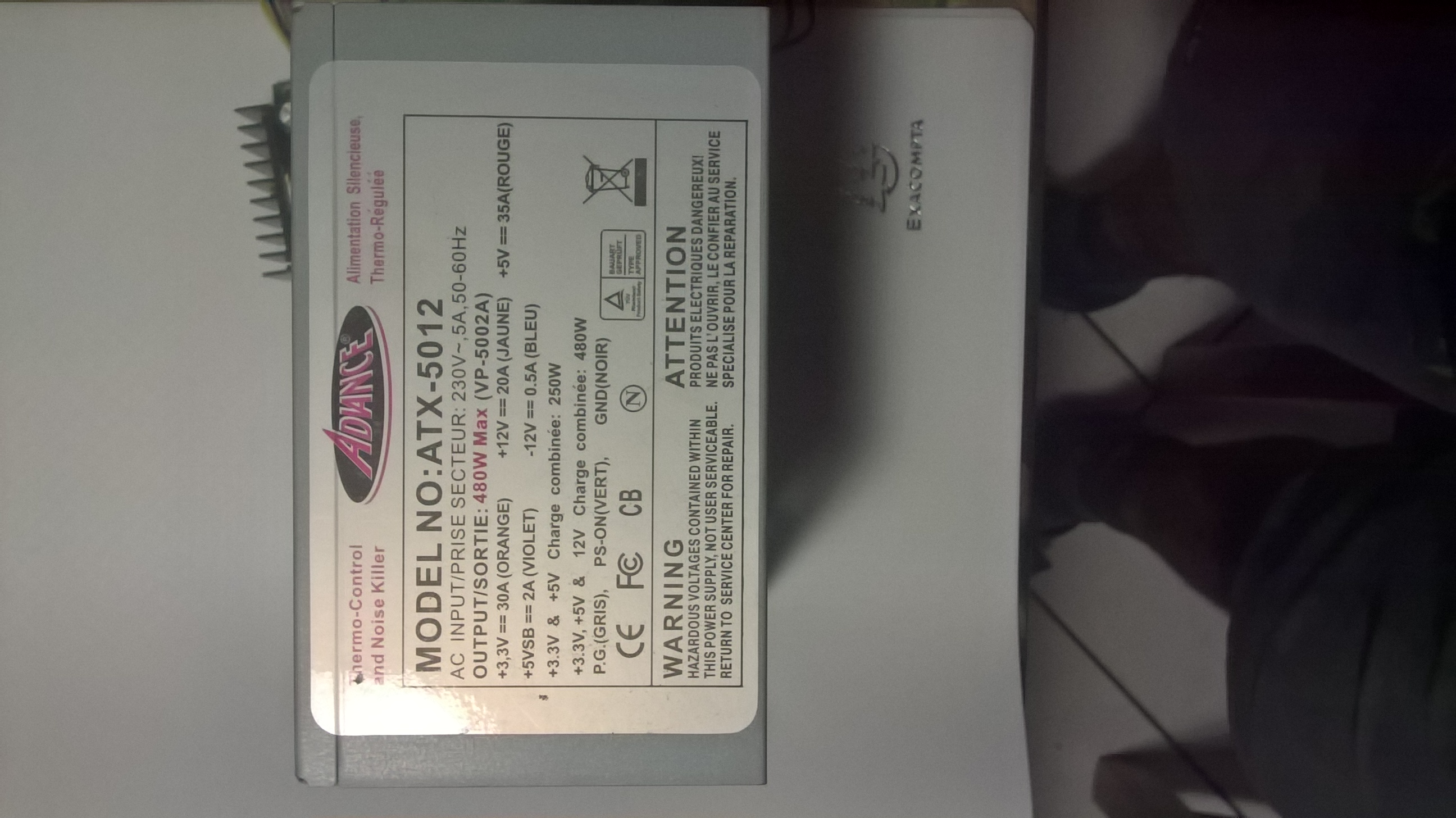

Message par jean-charles » 12 sept. 2021 21:27
Une alimentation de vieux pc peux te dépanner
(Fils vert et noir ensemble)
