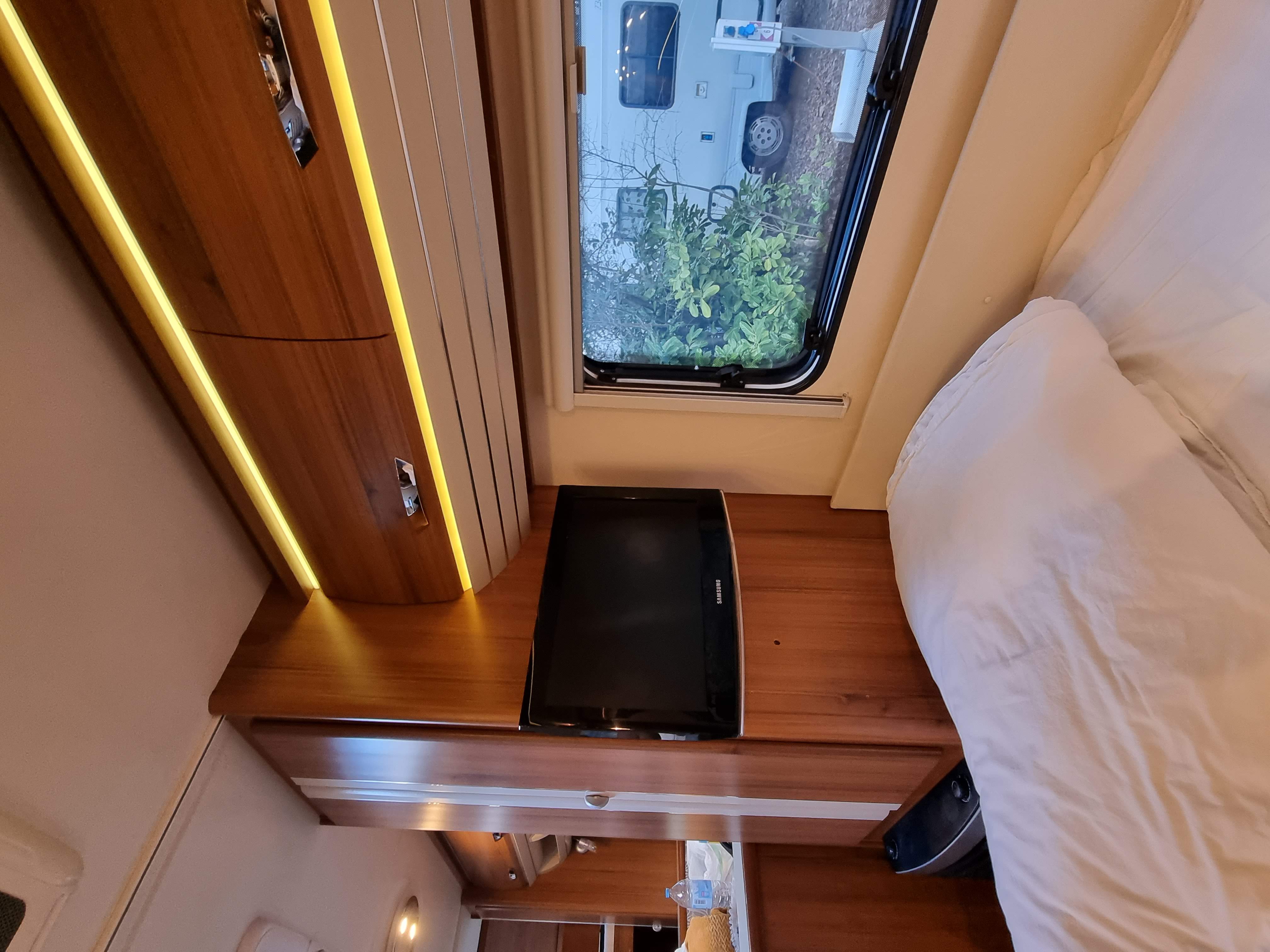

J'ai un petit soucis d'éclairage sur ma hobby premium, un des éclairages d'ambiance a des soucis. Des fois il s'allume quelques secondes, clignote, et s'eteind. D'autres fois, il ne s'allume pas du tout.
Selon un vendeur de caravanes, ce serait le panneau de commandes.

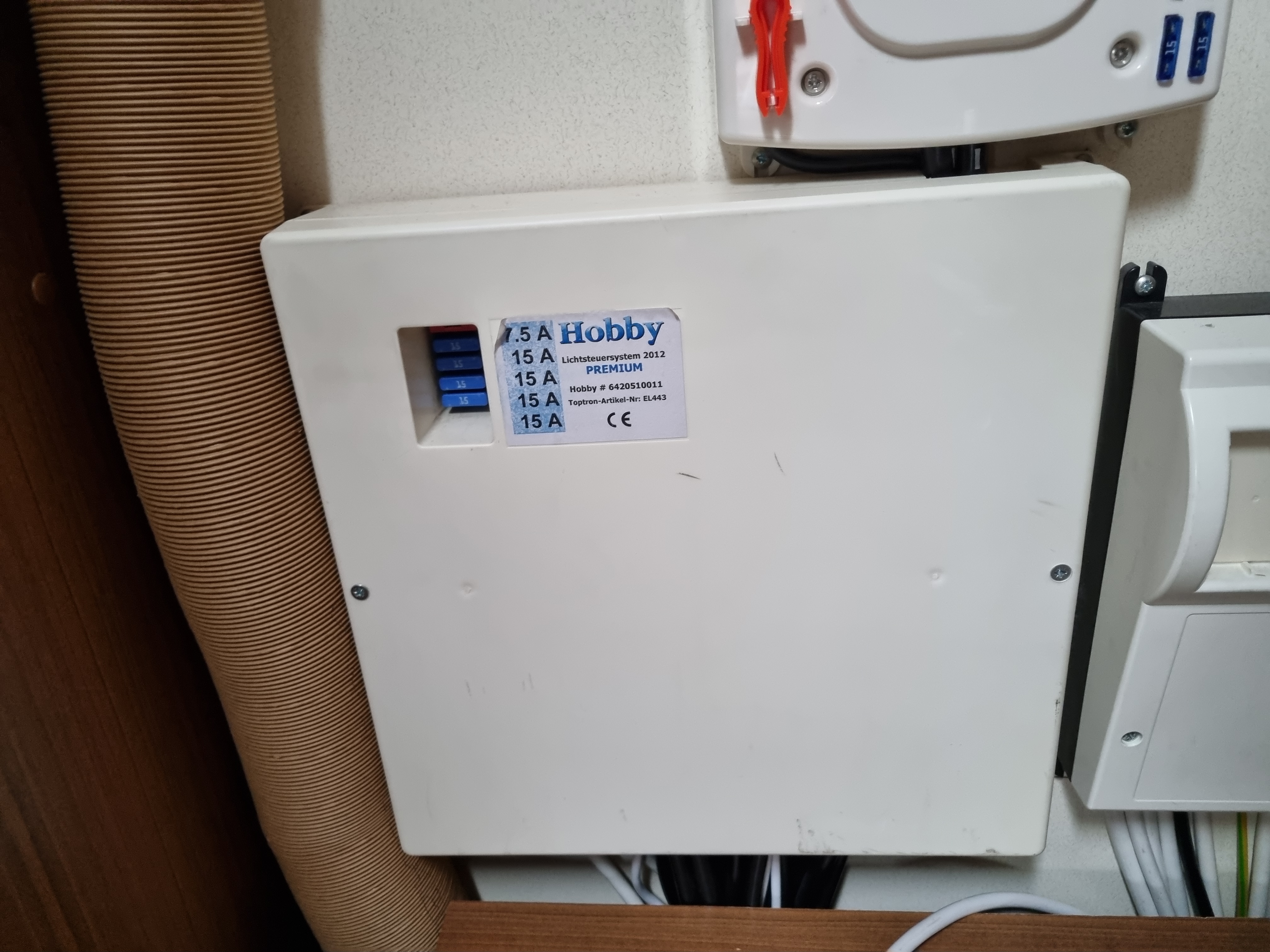

Un autre m'a dit que ça pouvait venir de la boite à relais (voir photo ci-jointe).
J'ai fait une petite expérience, qui pourrait peut-être vous aider à m'aider !
Chaque fois que j'allume un éclairage, dans la boîte à relais, ça fait un "clac" à l'allumage et un autre à l'extinction. Sur celui qui déconne, a l'allumage (quand ça marche), je n'ai pas de "clac" , mais j'en ai un à l'extinction...
Selon vous, ça peut venir de quoi ?

Effectivement cela peut-être un relais, ou le bandeau de led.
Faudrait ouvrir ce coffret et voir si il y a bien des relais. Essayer de le repérer en allumant/éteignant le bandeau. Puis avec un multimètre tester l'arrivée et la sortie du relais. Ca peut-être une oxydation des contacts... à voir ?
Pour le bandeau, repérer les fils d'alimentation, les déconnecter et les alimenter avec une source 12V. Vous saurez directement si c'est eux la cause. Attention au + et au - . (Noter qu'il n'y a pas de danger pour le bandeau, mais si vous vous trompez, dans un sens elles fonctionneront, dans l'autre pas). Ce serait d' ailleurs la 1er chose à faire, c'est le plus facile à réaliser et vous éliminez déjà une cause possible.
Peut-être une photo du coffret ouvert, pour voir les composants ?

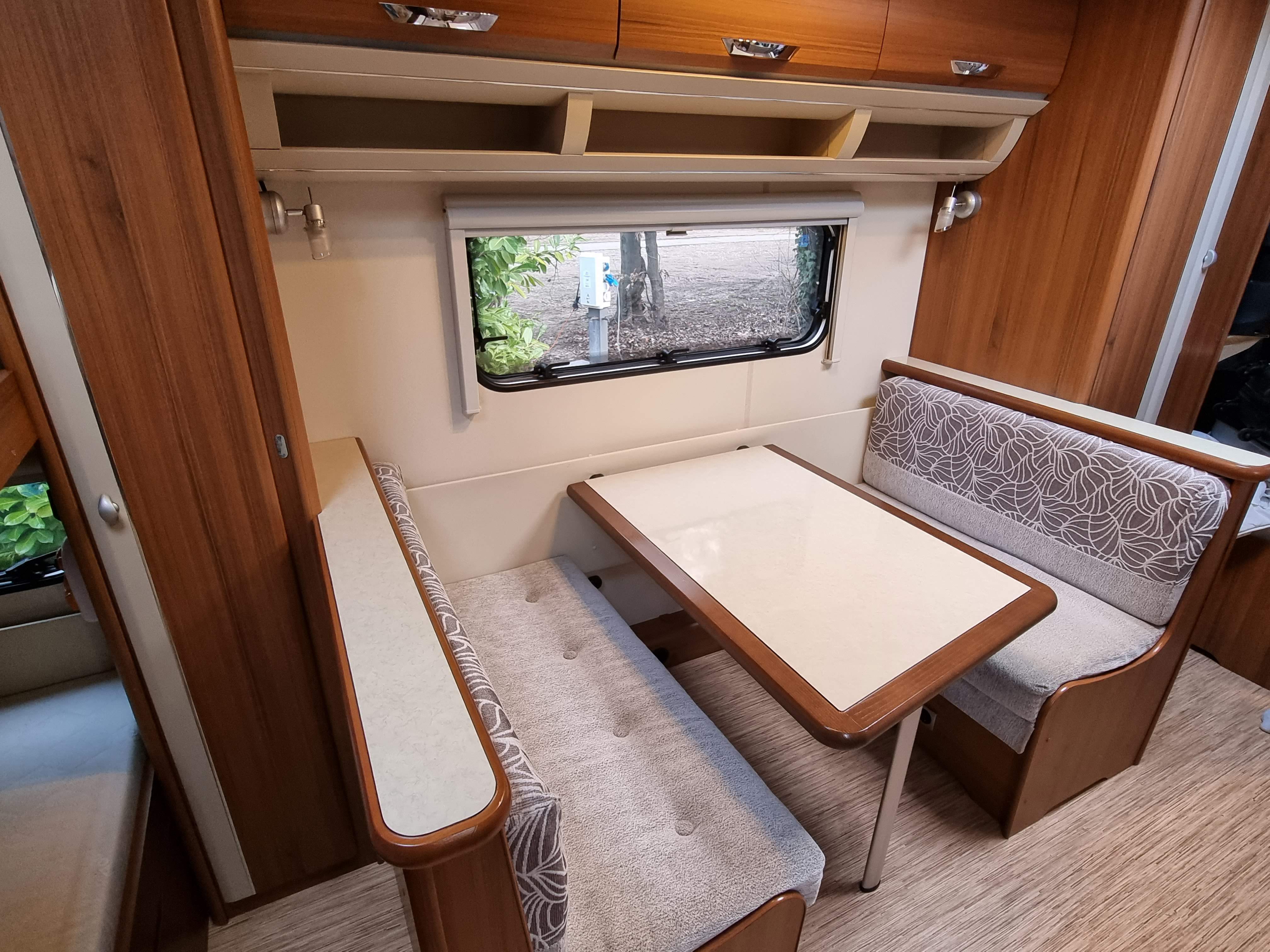

Petite questions pour les propriétaires de Hobby avec éclairage d'ambiance en 2 bandeaux (un au dessus du meuble, et un en dessous, voir la deuxième photo)... Au niveau de la dinette, j'ai 2 petits spots, et ils ne s'allument pas. Le bandeau qui déconne est celui juste au dessus d'eux. Sur vos caravane, ces spots s'allument indépendamment du bandeau LED?
Je ferai le test de tout vérifier avec une alimentation en 12V... ça me dira effectivement si c'est la lampe qui va pas, ou plutot son alimentation.
Effectivement, il faut que je l'ouvre pour regarder un peu comment c'est fait. J'en profiterai pour vous faire des photos.

je n'ai pas le même modèle de spots puisque pas la même caravane
mais ils fonctionnent

Je n'ai pas le même modele que vous mais les 2 spots fonctionnent indépandemment. Je vous signale toutefois qu'il y a sur chaque sport, un interrupteur vous permettant de les fermer soit l'un ou l'autre.
Si les interrupteurs sont sur "ON" Je peux les allumer à partir du tableau de commande situé à l''netrée de la porte.
Cordialement
Papy Miche

excellente précision que le petit interrupteur
je ne me rappelais plus que j'avais le même soucis lors de la première utilisation
Re: Coffret eclairage 12V
Oh punaise, je vais regarder ça... ça peut en effet être une bonne piste.
Mais s'il y a effectivement ces interrupteurs et qu'ils sont sur position éteinte, le fait d'appuyer sur le panneau de commande, je devrai quand même entendre un relais claquer, non ?
