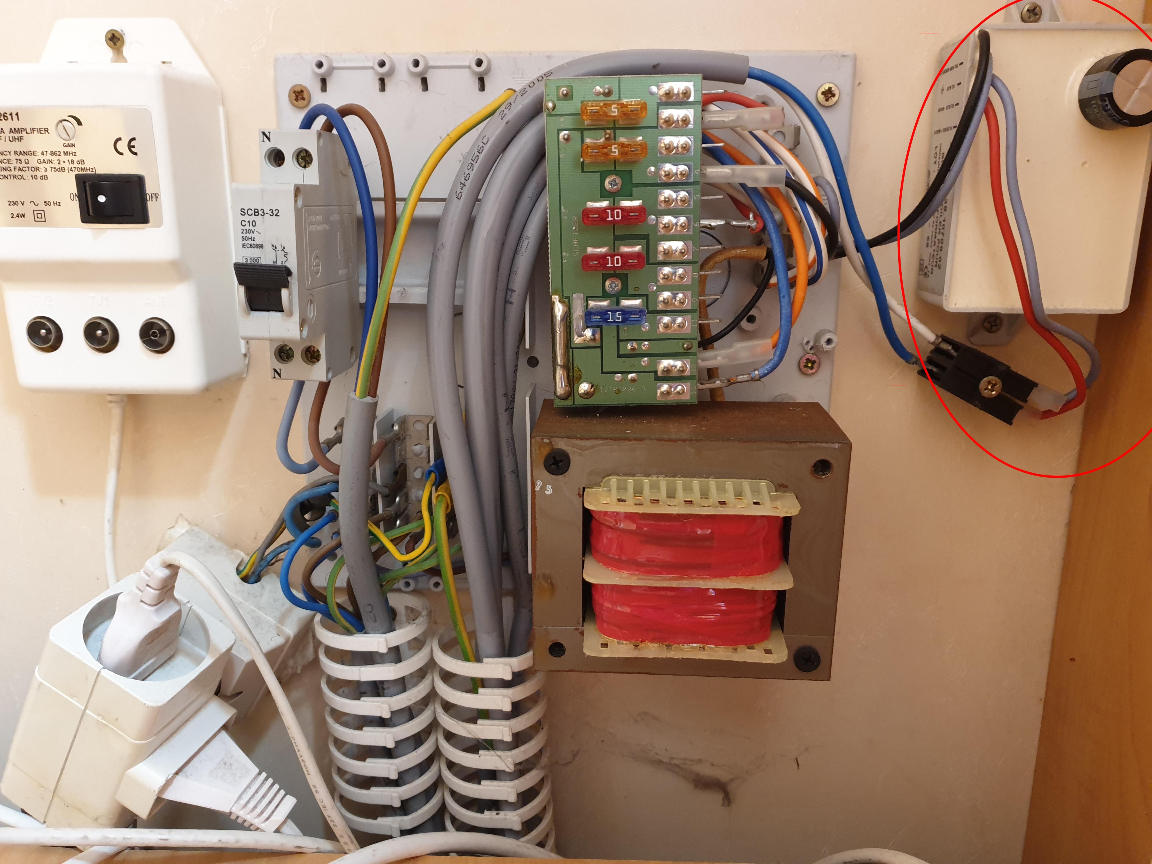

Je cherche à identifier le composant détouré en rouge et son rôle

Peut-être un truc pour filter et redresser le courant vu qu'il y a un condensateur et que le reste on y voit un simple transfo...

Je me pose la même question depuis déjà pas mal de temps
A quoi sert ce bidule ????
Pourquoi ça serait un redresseur ?
Quelle en est son utilité :shock:

Pour alimenter un truc qui ne marche qu'en courant continu genre pompe à eau, gestion du frigo, chauffage, chauffe-eau, etc etc...
Parce que je ne vois que le transfo sur la platine principale donc cela donne du 12v alternatif (enfin, pas régulé, c'est très variable) et le 12v alternatif, à part lampes et certaines leds, on peut pas en faire grand chose...
Ceci dit, moi, je virerai cela vite fait pour y mettre un truc plus adapté à une caravane

J’ai la même configuration sur ma mienne
Je ne savais pas que le 12v peut être alternatif :shock:
J’avais été surpris par la grosseur du transfo que je trouve un peu léger
Qu’est-ce que tu préconises à la place ?

Le 12v peut être alternatif...
Perso, , une petite batterie, un chargeur et comme cela du 12v de qualité et autonome

c'est un redresseur filtré
ils en parlent ici
https://forum.lescaravaniers2.com/viewtopic.php?t=12067
il est certain que des ampoules (incandescentes) 12v n'ont pas besoin de tension redressée et filtrée, et les diodes et le condensateur sont fonction du courant tiré : diodes de puissance avec radiateur de dissipation...
exemple : 5 ampoules de 10w ==> 4A, si on peut tirer directement sur le transfo.... ce n'est que mieux :D
dans le cas ici il y a un seul circuit qui sort du redresseur (pompe, firgo.... ?)
par contre si on veut mettre des LED.... cela peut se compliquer....

Tu veux dire un chargeur sur une batterie à la place du transfo ???

oui, c'est le plus simple à faire, c'est ce qu'on monte en général car tu as un 12v de qualité, une certaine autonomie. La batterie jjoue aussi le rôle de tampon donc pas de soucis si tu tires momentanément plus que ce le transfo peut donner. Et après, facile de rajouter un panneau solaire, charge en roulant etc...

..... un transfo c'a fait que 500gr

un chargeur guère plus...
Le problème d'un transfo ou d'une alim, c'est qu'il faut suffisamment dimensionner pour supporter les pics de consommation..

J’imagine qu’il faut un chargeur particulier ou un chargeur lambda peu5 faire l’affaire ?

tout chargeur normal peut faire l'affaire. De nos jours ils sont assez perfectionnés pour bien faire l'affaire.
