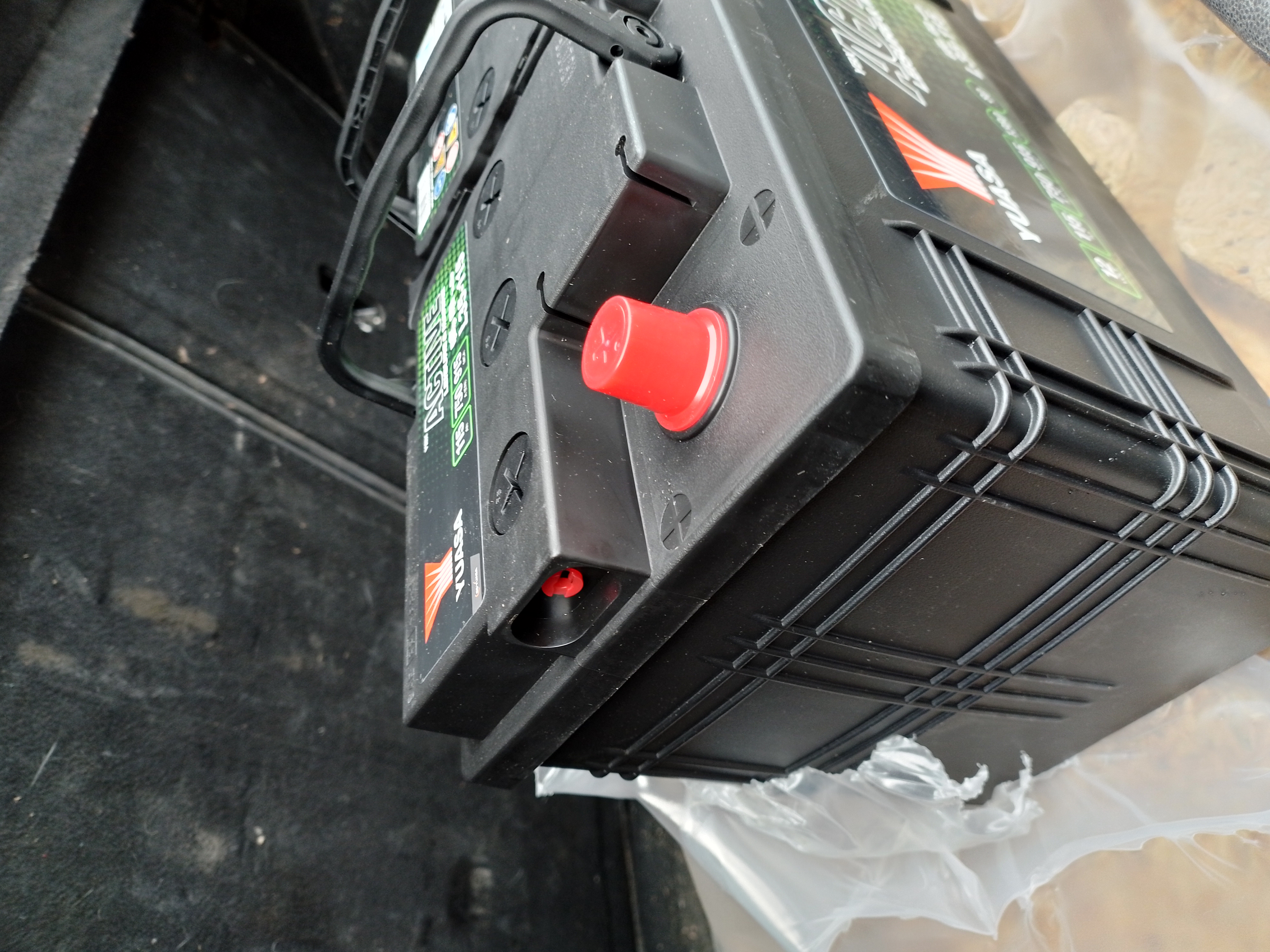

Bonjours,suite à l'achat de ma batterie yuasa 115ah decharge lente.
Je me pose la question est ce qu'il y as à racorder un tuyau pour l'évaporation des gaz lors de la charge? Si oui où? Merci

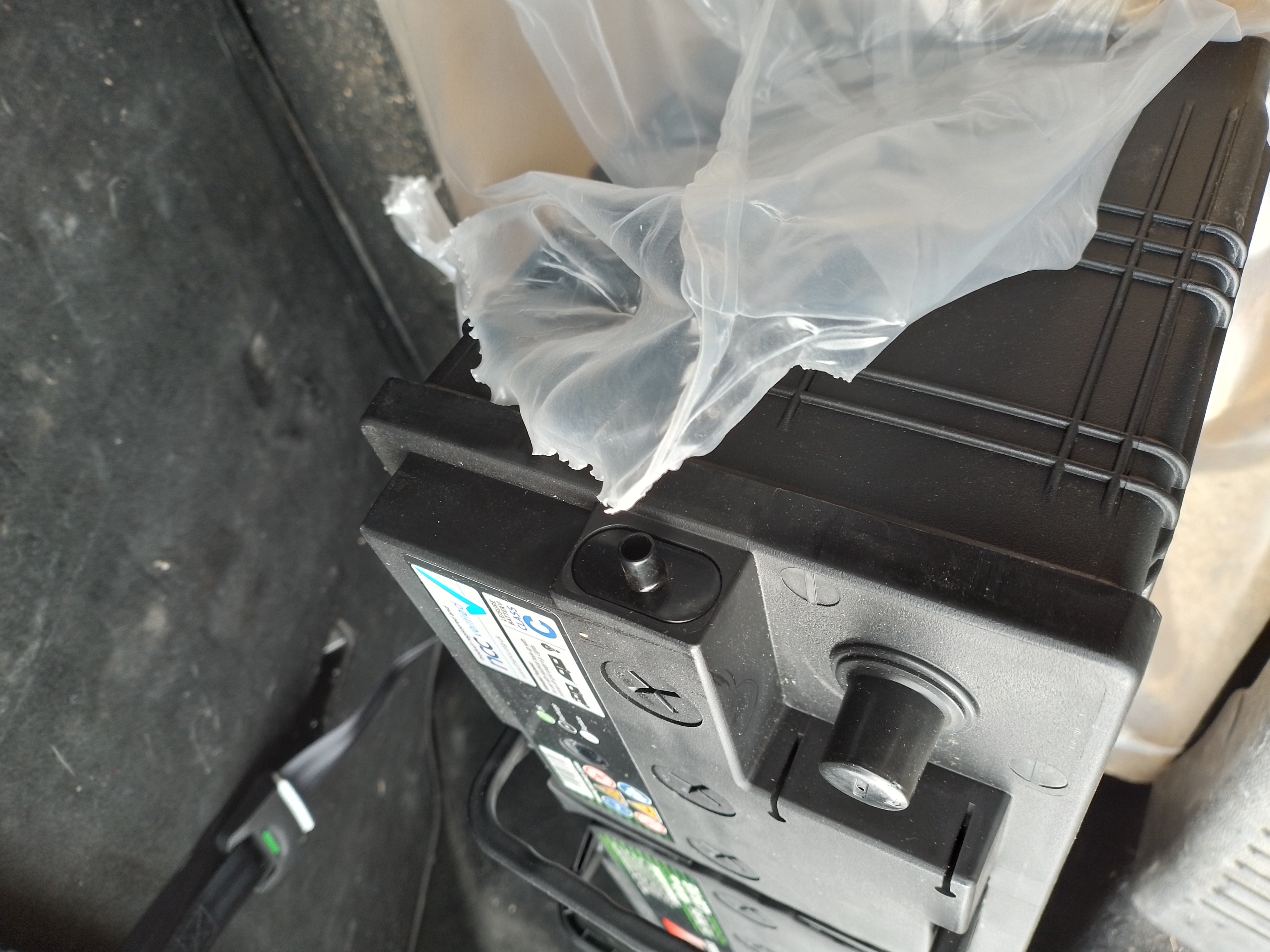

si elle doit être raccordée à un tuyau d'évacuation des gaz, tu as le manchon qui est visible sur la seconde photo 8)

En tous cas si on ne branche pas de tuyau d'évacuation des gaz ,il faut déboucher un des deux orifices
quand j'ai changé la mienne c'est le vendeur qui l'a fait devant moi avant de me la donner ! :roll:

Dans le trou de la 2eme photo on voit une coque blanche mais pas de liquide

Percement du plancher et mise en place d'une durite depuis la photo numero 2 merci

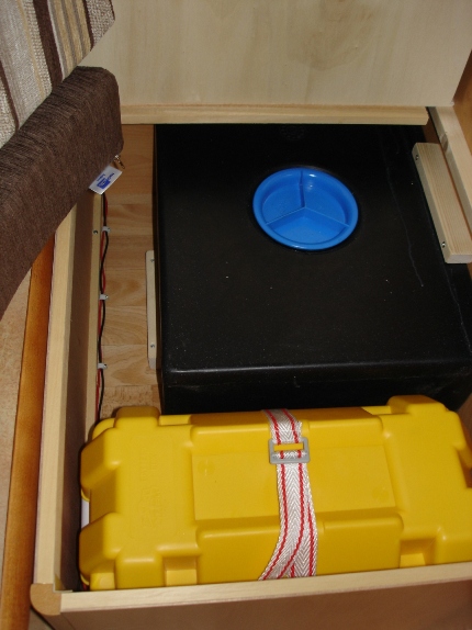

Disco a une batterie de 115 ah, Batterie semi-stationnaire Full Energy marque Vechline
aucune évacuation extérieure, simplement un bac juste à côté du réservoir d'eau propre
08 1002 N.jpg (111.72 Kio) Consulté 6498 fois
