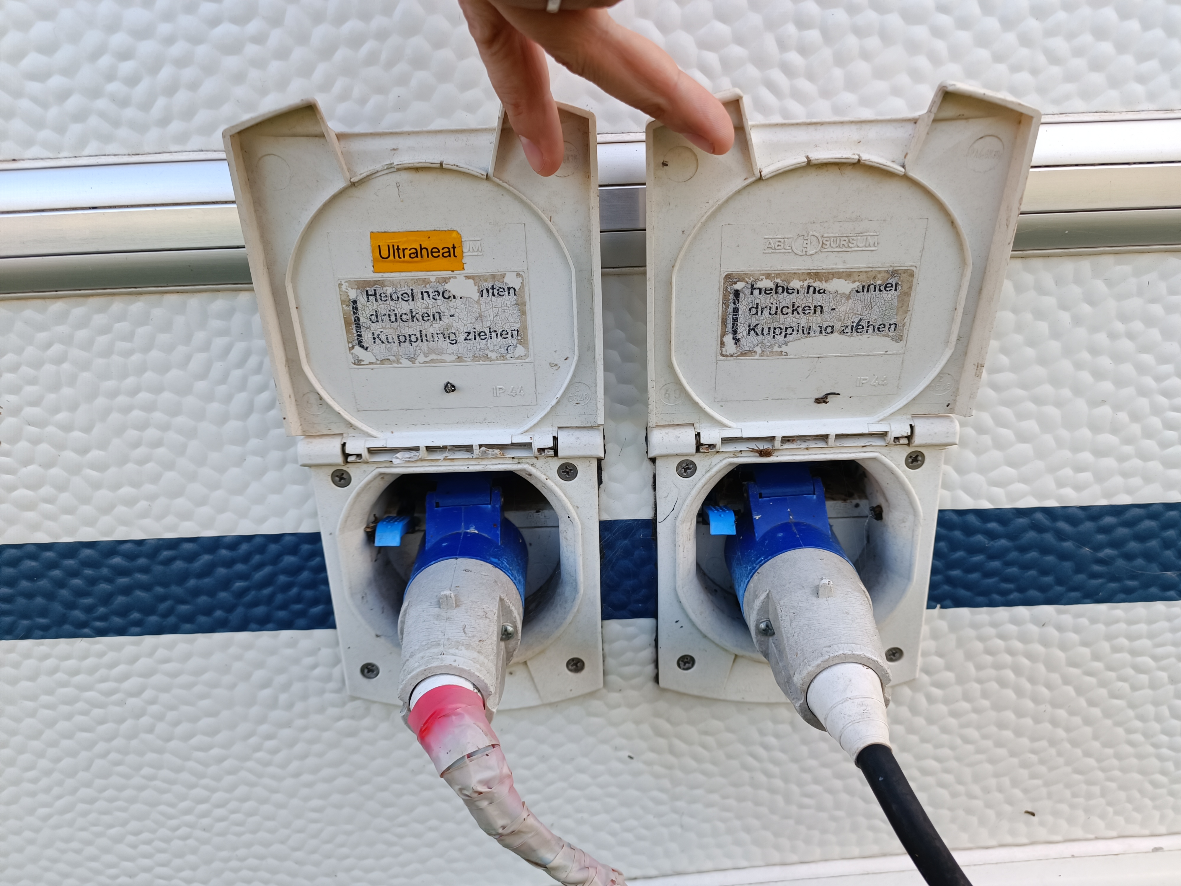

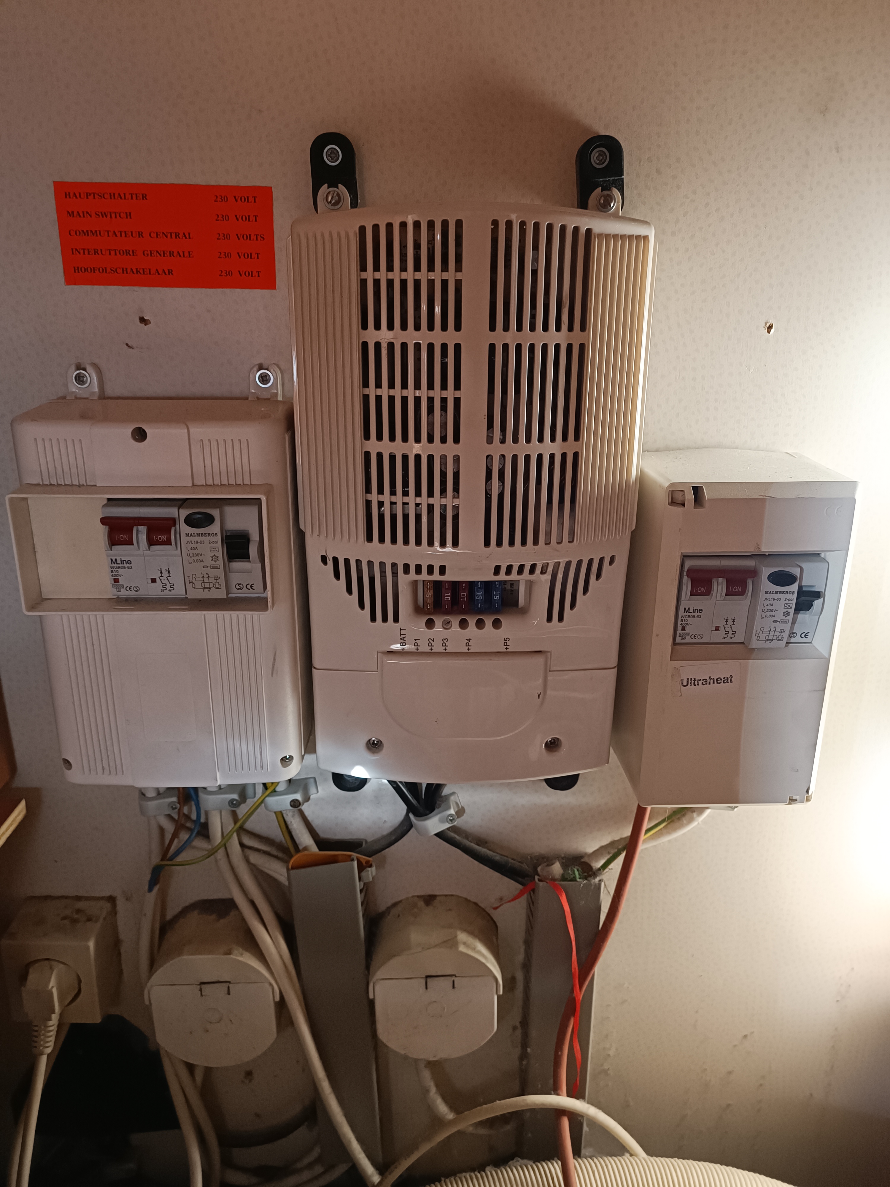

Voici les photos
Ah vous pensez qu'il y aurait un circuit dédié chauffage depuis l'entrée de la caravane.?
Merci Yoluc, c'est ce que je pensais mais je me suis pas encore amusé à débrancher les prises une par une pour voir ce qui maintenait un fonctionnement.

GGJ a raison, c'est bien une alim générale 230V, qui alimente le circuit intérieur prise et le coffret du milieu pour le 12V. L'autre prise ext. est pour l'ultraheat (chauffage électrique).

Effectivement je vois ultraheat sur le capot de la prise de gauche et sur le petit tableau électrique intérieur de droite.

Oui, c'est histoire de 2 prises, c'est une modif spéciale GDV (comme d'autres d'ailleurs).
Parce que dans les campings, c'est une prise par emplacement..
Hors, une prise, c'est 16A max donc l'hiver, si on veut se servir de son sèche-cheveux, bouilloire ou autre, faut couper ou limiter le chauffage. C'est pour cela que certains constructeurs montent des délesteurs pour couper ou réduire le chauffage électrique si besoin. Ou sinon, on complète avec un convertisseur...

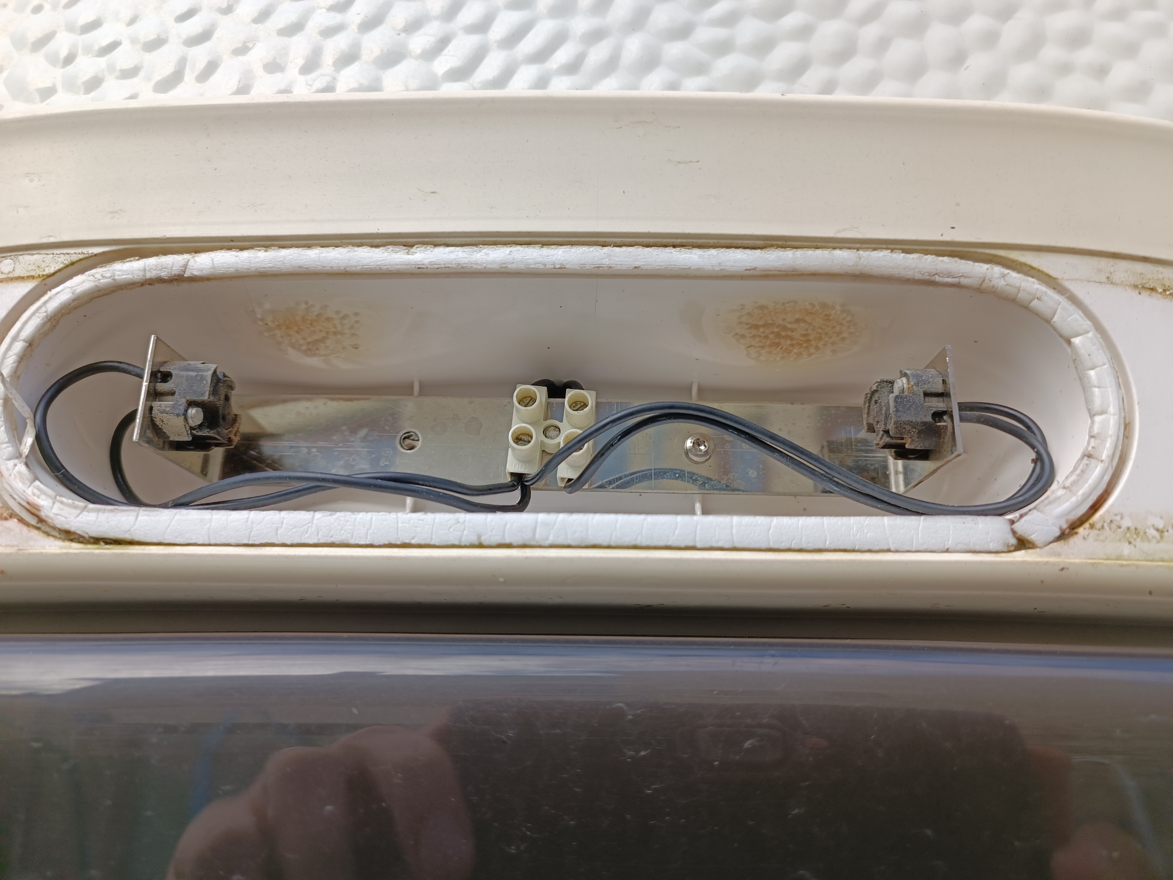

Pour l'éclairage auvent, ce sont les mêmes en G4 12v ou 220v j'imagine. Je n'ai pas trouvé de Néon de cette taille.
Éclairage auvent

Tu peux très bien condamner la prise ultraheat et la raccorder sur l'autre entrée 230V. tout en gardant tous tes coffrets intérieurs .
Car je ne connais pas beaucoup de camping avec 2 prises par emplacement. :!:
Ou alors mettre une prise double sur la prise du camping pour brancher tes 2 alim. :?:
G4 c'est toujours 12V
Du 230 V sur une lampe extérieur !!! qui est loin d'être étanche aux projections d'eau. ===7
C'est un "bidouillage". Ce ne sont pas des sockets pour 1 néon. A mon avis ce sont 2 sockets G6.35 (mesure un peu l'écartement entre les 2 contacts des sockets) ils sont montés en série sur le "sucre" (avec un voltmètre mesure un peu la tension à l'entrée du sucre)
A mon avis c'est du 230V sur laquelle on a monté 2 ampoules en série pour obtenir du 110V. , ainsi on diminue de moitié la puissance des lampes. On voit bien que c'est "cramé" juste au dessus des 2 sockets.C'est donc bien 2 ampoules qui y étaient.
Si c'est ça, un bon conseil, change ça au plus vite si tu ne veux pas être électrocuté un jour !

Mais non, en agrandissant la photo, je me trompe, ce n'est même pas un montage série. Le socket de gauche est monté sur la même polarité ? donc ça ne marche pas !, alors que le socket de droite est correctement monté. Donc il n'y a qu'une seule ampoule qui fonctionne. Je ne comprends pas ce montage !

Il faudrait debrancher les 2 culots au dominos et contrôler au voltmètre la tension qui arrive à ces dominos, tu sauras au moins quelle tension alimente ces 2 ampoules et cela pourra confirmer ton choix pour les commander. Dans tous les cas c'est un raccordement parallèle et non série.
