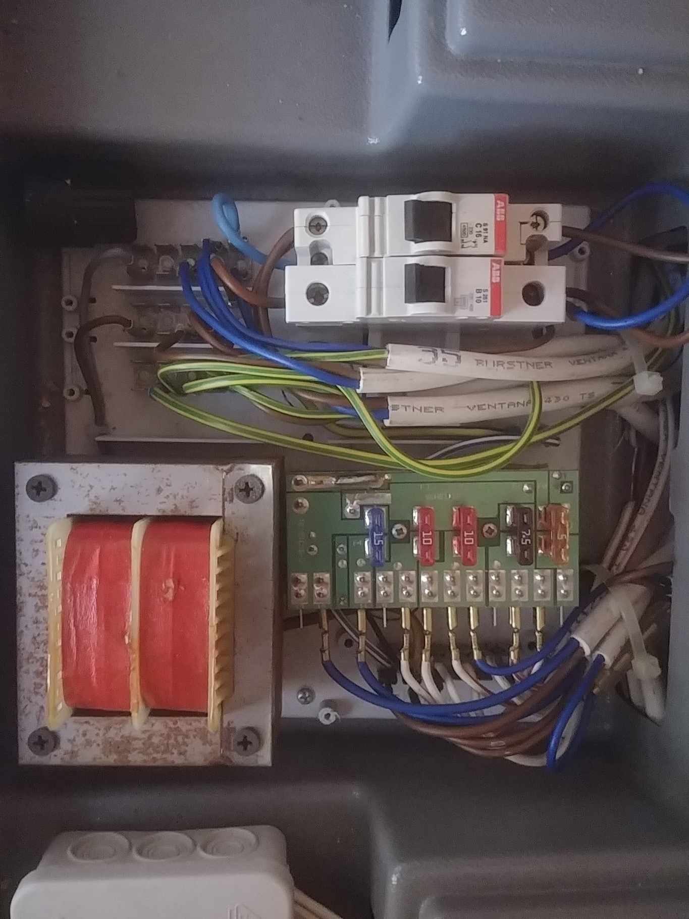

Voila le tableau de la caravane , pouvez vous me dire ce que vous en pensez ? Pas de risque que tout ca prenne feu ?

A priori pas de risque vérifié que les connexions dans les disjoncteurs soient bien serrées

Rien ne me choque a priori sur ce tableau.
Bernard a raison : vérifier par principe que les connexions à vis sont bien serrées, et c'est tout.

Si tout fonctionne en 12 V comme 230 V ,tout me semble en ordre !
Si ce tableau se trouve dans la penderie et qu'il n'est pas protéger par un couvercle
attention au transfo 12 V il vaut mieux éviter de coller contre des vétements même légers
pour lui éviter de chauffer ,

Si , si il y a bien un couvercle .

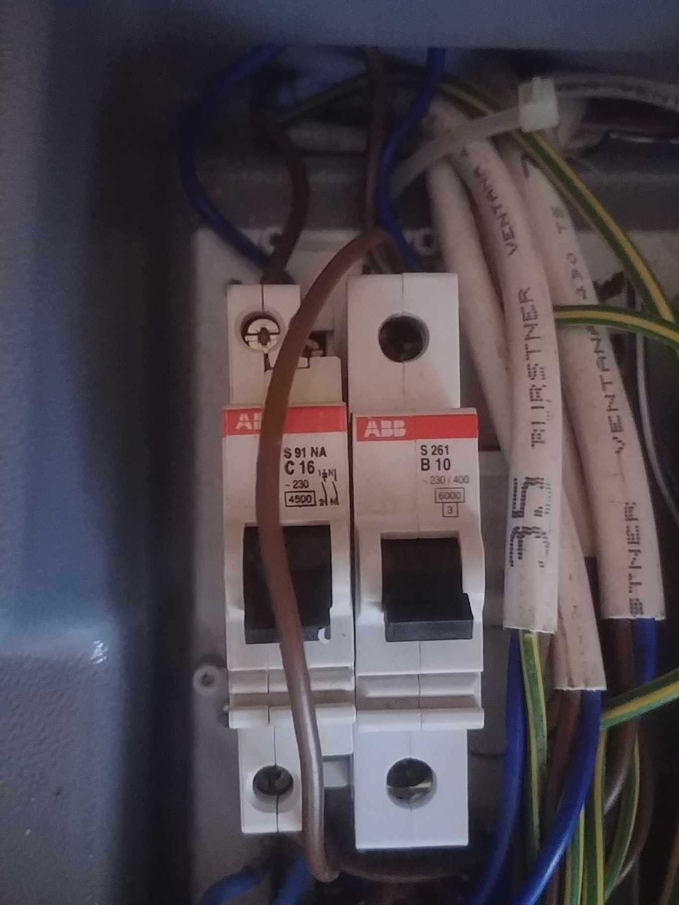

Mon mari trouve bizarre qu'il y ait deux disjoncteurs par contre
Burstner Ventana 430 TS + Berlingo III
Re: tableau burstner ventana
RE !
Bin non !
1 disjoncteur limité a 16 Amp pour la prise extérieure que l'on branche avec la rallonge sur la borne du camping !
et 1 disjoncteur limité a 10 Amp pour les prises intérieures en 230 V de la caravane
Bin non !

d'accord avec mes prédécesseurs , apres..... on peut mettre le feu avec un courant de 5APas de risque que tout ca prenne feu
le tableau est propre, pas "bricolé", il faut verifier la temperature, bien que transfo chauffe tjrs un peu
perso j'ai tjrs été étonné que ce tableau soit dans la penderie... un lieu avec un risque de mauvaise ventilation et surtout
avec des vetements.... inflammables

Je crois que toutes les marques mettent le tableau dans la penderie

Oui ! Bernard !
Mais pas toujours avec le transfo sur le tableau électrique dans la penderie
Ce genre de petit transfo 12 V a enroulement accoler au tableau ne se trouve plus beaucoup sur les caravanes
ils avaient l'inconvénient de faire des petit bruits (vibration/ronronnements) au fil du temps
Sur ma Caravelair Antarés /Style si le tableau avec les disjoncteurs est bien dans la penderie
et est seulement dédié au circuit 230 V
Le transfo/Chargeur pour les circuits 12 v avec les différents fusibles (sauf celui des WC)
est dans un coffre sous la banquette de la dinette avec la centrale du mover et la batterie
Oui ! Bernard !

Dans la mienne le tableau est en hauteur dans un placard.. Batteries et fusible dans la penderie..
Maintenant c'est plsu distribué avec un écran à un endroit, et relais et fusibles ailleurs
Sinon, cela fait longtemps qu'on ne monte plus ce genre de transfo..
