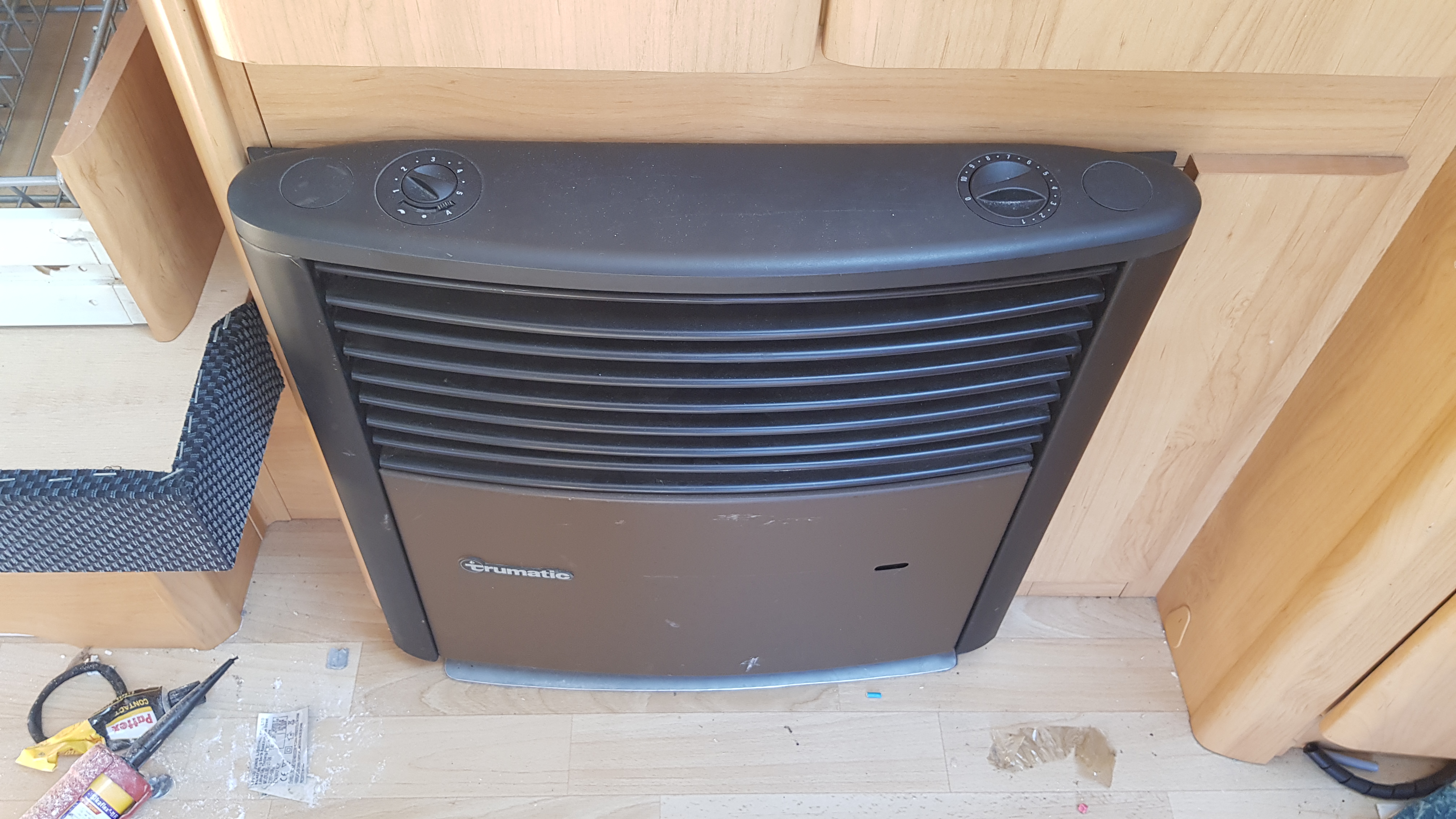

Merci à tous pour vos conseils , je vais changer de chauffe eau 😔.
Quelqu'un peut-il me dire comment ce genre de chauffage (Truma s3002 a priori ) fonctionne ?
Ma question est surtout : est-ce que celui-ci peut fonctionner uniquement au gaz ?

Messages : 4134
Re: Tableau électrique MK240/1 ?
Message par Decarpentrie Bernard » 07 mars 2024 18:35
Oui il marche trés bien au gaz
Messages : 1752
Localisation : 53
Message par Menhir22 » 07 mars 2024 20:42
il y a des résistances genre ultra heat ===8
y a t' il un thermostat !!, ça fonctionne en 230 V
