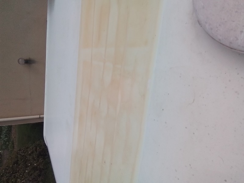

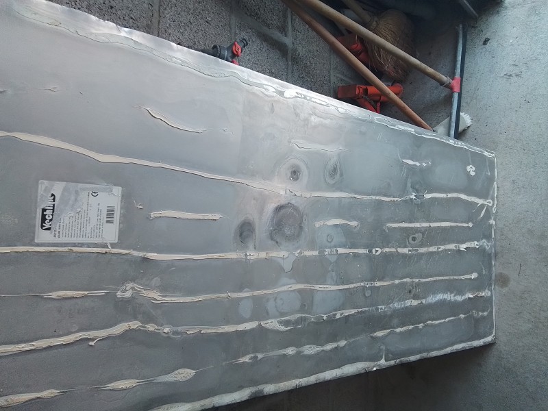

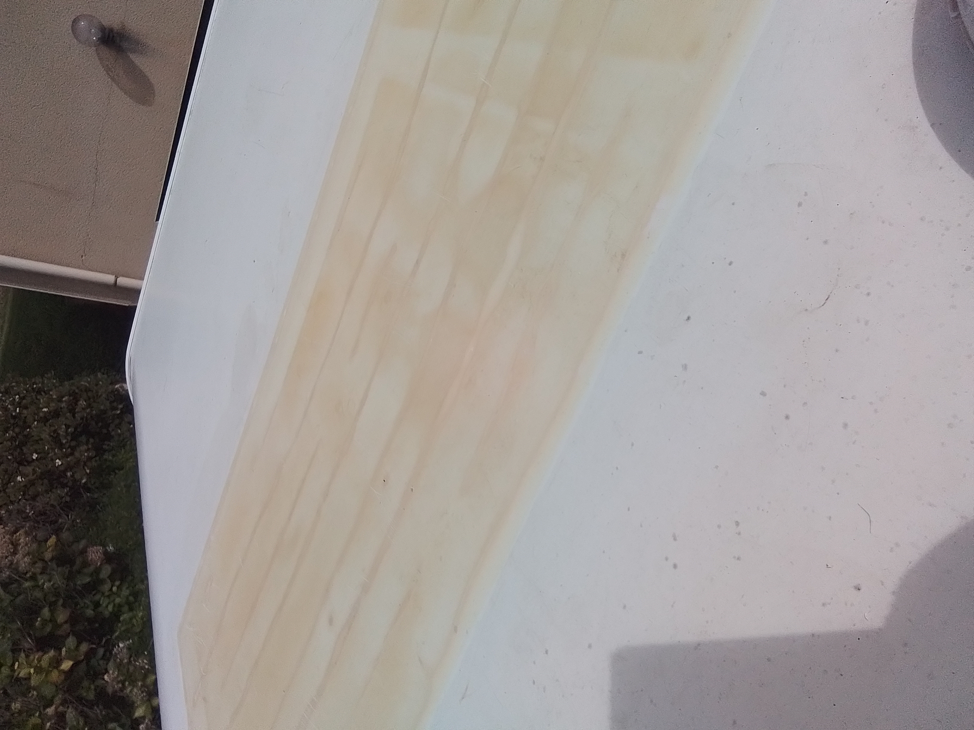

Je reviens vers vous pour la suite de mes mésaventure avec mon panneau solaire.
Il y a quelques jours, mon régulateur me met un message d’erreur pour surchauffe et depuis plus rien a la sortie du panneau. Je viens de le decoller et je pense qu’il a effectivement eu chut à en voir les traces sur le panneau et sur le toit de la caravane qui a bien jaunit à l’emplacement du panneau.
Cela vous semble t’il normal que le toit ai jaunit comme ca?
Du coup j’hésite à en coller un autre

Messages : 20208
Re: Plus de courant à la sortie du panneau solaire
Message par Pascal » 30 mai 2024 17:31
Bizarre la couleur jaune...
Après, si le rendement baisse avec la température, jamias entendu que cela avait endommagé le panneau...
